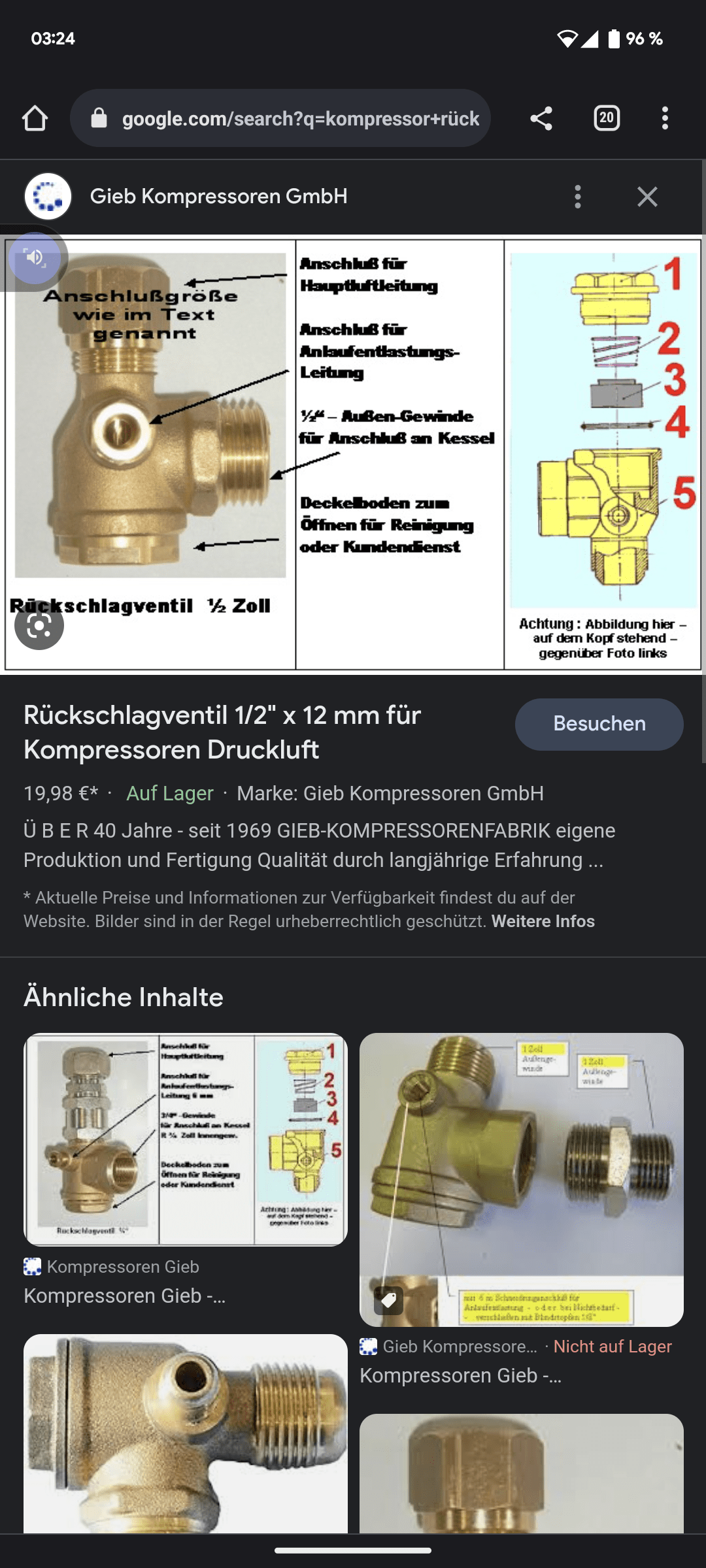

Warum hat der zweite Kessel ein Ventil ? Der ist nackt. Da ist nichts dran.
Ich Frage mich nur wie ich es eben mache ..
Theoretisch könnte ich doch wie gesagt ein t stück setzen vor dem rückschlagventil .. von da aus gehe ich zu den zweiten Kessel . Wo auch so ein Ventil drin ist und ich diese dann verbinde und den Anschluss zur Anlaufentlastung kann ich dann blind machen . ( Ist ja einmal vorhanden bei den Arbeitenden Kompressor).

warum hat der zweite kessel ein sicherheitsventil ? der zweite ist komplett nackt. da ist nichtsmehr drauf montiert .
So sollte es eigentlich sein.
