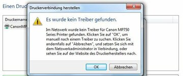

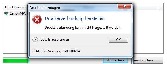

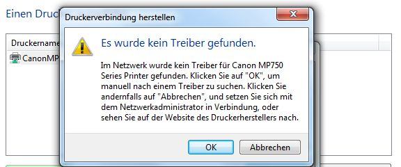

folgende problem habe ich
Windows XP 32 Bit, auf dem ist der Drucker Canon MP750 installiert angeschlossen über USB, dieser im Netzwerk freigegeben
Notebook Windows 7 Ultimate 64Bit, von dort aus möchte ich auf den Druckerfreigabe drucken, finden tue ich den drucker aber sobald er ihn einrichten möchte kommen treiber probleme, versuche ich dann manuell den treiber zu wählen (Vista 64bit/Vista 32bit/XP64bit) klappt das auch nicht.
geht das überhaupt von 64bit auf einen 32bit drucker zu drucken?
danke
edit:
nach der anleitung gehts
http://members.shaw.ca/bsanders/NetPrinterNoPP.htm
