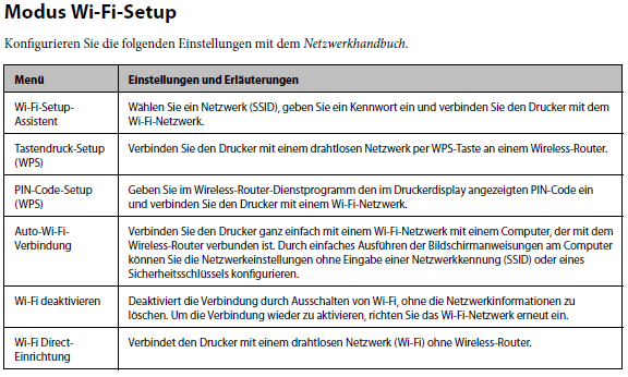

Danke, der wird ja nicht mehr verkauft. Ein aktueller Epson-Drucker, der Epson Expression Premium XP-625 kann das nicht. Nach längerer Netztrennung wird laut Support die Werkseinstellung beim nächsten Hochfahren genutzt. Und dort ist WiFi leider aktiviert. Und somit wird ja dieser Rundruf gesendet wird vom Drucker. Gibt es dafür einen Fachbegriff womit ich den Druckerhersteller konfrontieren könnte? Der meinte nämlich folgendes: "Wir können Ihnen aber bestätigen, dass der Drucker bei eingeschaltetem WiFi keine Signale von sich aus sendet und nur dann aktiv wird, wenn z.b. mobile Endgerät oder WiFi fähige Computer den Drucker im Netzwerk suchen."
(q: Handbuch Seite 22)
der drucker sendet kein rundruf (broadcast), wozu auch ?
das einzige was der drucker beim starten macht ist, dass er den router nach einer IP fragt (bei aktivierten DHCP), der router eine vergibt (meist die gleiche), somit hat der drucker seine adresse und kann däumchen drehen (standby - wobei das wlan modul auf empfang bleibt). sobald dann jmd druckt gehts los. hier könnte man dem drucker eine manuelle IP geben, dann spart man sich die IP vergabe per DHCP.
ich versteh den hintergrund der frage auch nicht ganz. gehts um e-smog, stromsparen, privatsphäre ?
@gainmarv: der Rundruf kommt vom router. Und der Drucker antwortet darauf. Der Router will ja in seiner Statusübersicht anzeigen können, welche Netzwerkgeräte erreichbar sind. Dazu muss er sich ab und zu versichern, dass sie noch erreichbar sind. Das weiß er, wenn sie antworten.
Man kann das auch so verstehen, dass der Route die Suche nach dem Drucker ein Stück weit vorwegnimmt. Sie also nicht erst beginnt, wenn der PC einen Drucker sucht. Dann stimmt auch die Aussage des Druckerherstellers, die Julia zitiert hat.
@Julia : das sicherste wäre ein Drucker ganz ohne WLAN. Entweder fragst du die Hersteller, welche Modelle ohne WLAN Modul lieferbar sind, oder du musst dich durch den Preisvergleich hier wühlen.
Oder du schaust, ob sich das WLAN Modul aus deinem Drucker ausbauen lässt. Manche haben das WLAN Modul auf einem Zusatzkärtchen, an dem die Antennen dranhängen. Wenn du dich traust, schraube ihn auf, und suche nach so etwas. Dann stell ein Foto von dem Kärtchen hier rein, und wir sagen dir, ob du es ausbauen darfst. ;)
Wenn du den Support-Mitarbeiter konfrontieren willst, schick ihm den Text von meinem Beitrag oben mit der Messung. Allerdings werden die meisten Menschen 0,00004 % als Null betrachten (ich übrigens auch).

danke euch. Der Drucker hat einen Scanner: Epson Expression Premium XP-625 Ohne W-LAN werden keine mehr angeboten, also aktuelle zumindest. Dann würde ich einen älteren nehmen, aber wenn es auch so ginge, dann lieber einen der noch supportet wird.
Interessant ist ja, dass der Rundruf vom Router kommt. Mein Router hat kein W-LAN. Nehmen wir mal an, das W-LAN-Signal des Routers meines Nachbarn kommt nicht bis zum Drucker. Also kommt auch kein Rundruf beim Router an. Somit würde er dann keine Strahlung aktivieren?
