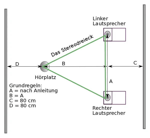

Vllt täuscht das Foto, aber das sieht für mich alles andere als ein ideales Stereodreieck aus.
Und wenn du dich eingelesen hast. Wo bitte sollen die Enabled Atmos Lautsprecher denn hinstrahlen wenn die auf den Front-Lautsprechern liegen? So wie ich das auf dem Bild sehe, würden die, wenn sie im bestimmten Winkel zur Decke abstrahlen, mit dem Sound irgendwo hinter dir landen und so funktioniert das nicht. Der Sound müsste, mit der Einhalten des idealen Abstrahlwinkels, ca. 50cm vor dir ankommen. Laut deinem Bild wäre das dann in Höhe des Monitors. Das ist aber schon wieder direkt auf Höre des Centers. Das ist so alles totaler Murks.

Ich hätte das jetzt an Hand des Bildes auch bei mehr als 40° vermutet.
Wenn die seitlichen Lautsprecher ideal positioniert wären, wäre der Stereo-Effekt und die Ortbarkeit in der Mitte über den Pseudo-Center vermutlich besser als mit einem zu nah aufgestellten echten Center. Das sind ja auch alles keine Lautsprecher, die für den Nahbereich konzipiert sind.

auf dem Bild sind die Lautsprecher definitiv nicht in 40° zum PC-Sitzplatz aufgestellt, eher 60-70°. Da, wo das Foto gemacht wurde, dort wäre ein ordentlicher Hörplatz für die Aufstellung.
Und da nicht mal das Stereodreieck vernünftig positioniert ist, ist Atmos nur rausgeschmissenes Geld.
An deiner Stelle würde ich die Lautsprecher erst mal penibel gemäß den ITU Winkeln aufstellen. Sprich +/- 30° für die Frontlautsprecher und +/- 110° für die Rears.
Dafür sehe ich zwei Möglichkeiten: Die Frontlautsprecher wandern auf den Schreibtisch oder du ziehst den Schreibtisch von der Wand weg sodass du die Lautsprecher auf den Ständern zwischen Schreibtisch und Wand stellen kannst.
Mit der zweiten Option ließe sich dann möglicherweise auch der Abstand zum Center und den Rears verbessern bzw. angleichen.
Nach dem Umstellen nicht vergessen, die Raumkorrektur des Receivers nochmal laufen zu lassen.
