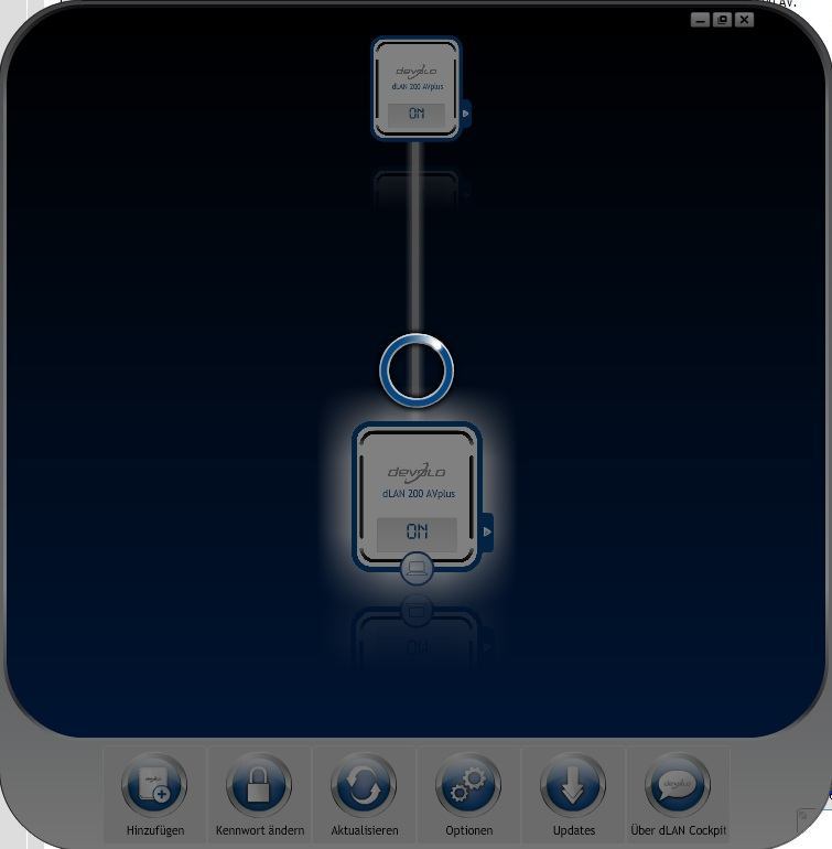

Wenn ich versuche ein Gerät im Cockpit zu löschen (was nur bei einem möglich ist) kommt die "Ladeanzeige" - siehe Anhang und es tut sich nichts.
Wenn ich versuche das Kennwort zu ändern kann ich ewas eingeben, sobald ich es bestätige kommt wieder die Ladeanzeige. Hab dabei auch schon eine halbe Stunde gewartet - da tut sich aber nix!

Es wäre möglich, dass bei dir schon die neueste Firmware drauf war.
Dein "Ladeanzeige" Fehler ist wirklich komisch.
