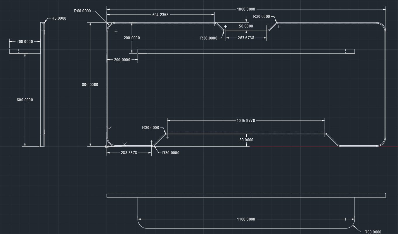

Und wie versprochen eine erste Zeichnung, Details habe ich noch ausgespart.
Meine CAD-Skills sind doch noch sehr eingerostet, aber ihr könnt hoffentlich was erkennen ;D

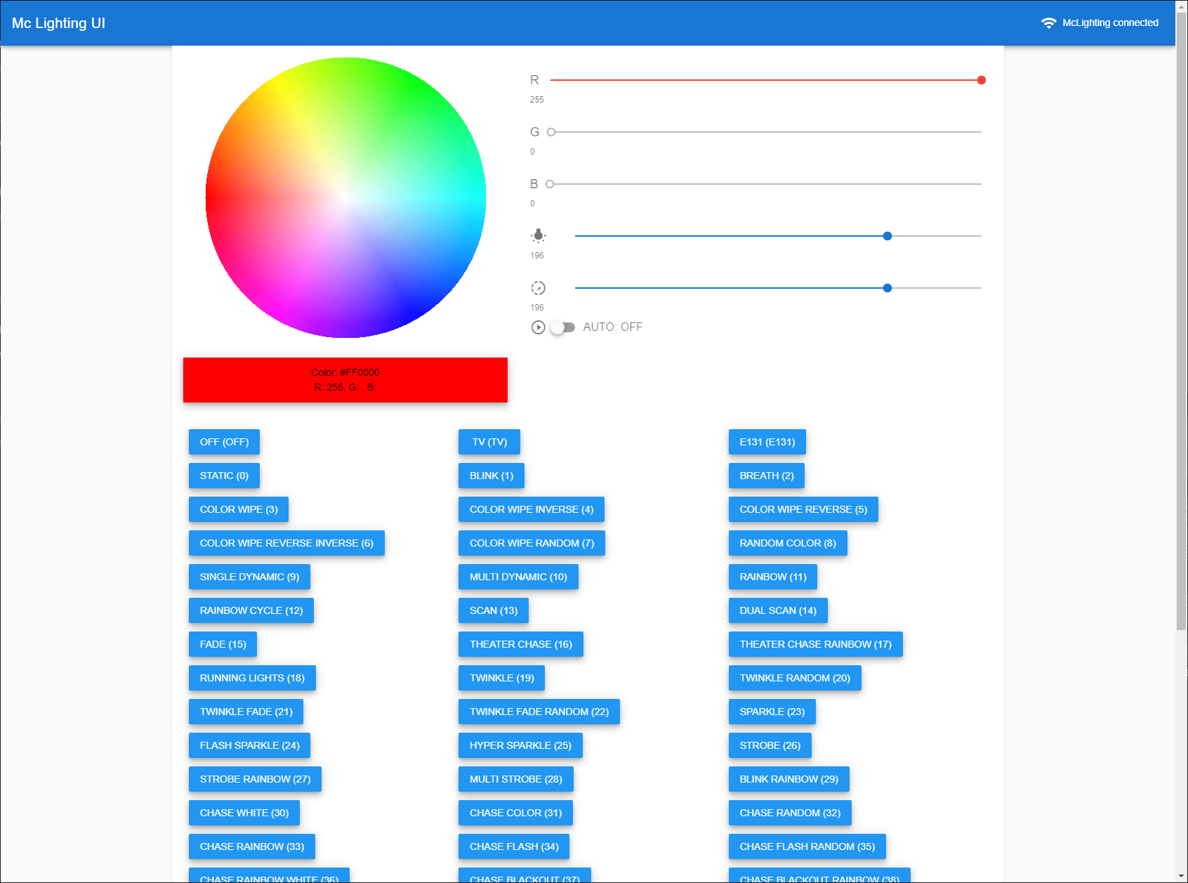

Hier seht ihr das fertige Interface auf dem ESP8266, was sich bequem per Smartphone oder Tablet öffnen/steuern lässt.
Es gibt viele vorgefertigte Lichtsequenzen für einen WS2812b-LED-Strip. Allerdings lässt sich auch alles live per "Schieberegler" konfigurieren und die Lichtfarben anpassen.
Derzeit warte ich noch auf eine Bestellung um das auch mal wirklich mit LEDs in Betrieb zu nehmen.

Update vom 11.06.2020:
Teile- & Zubehörliste hinzugefügt, Zeichnung hinzugefügt.

Update vom 25.06.2020:
ESP8266 Interface hinzugefügt.
Stay tuned phoenix
