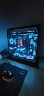

Meine APEX läuft bei 4000U/min(75%) freistehend und gut entkoppelt mit Gummipuffer und Stahlplatte über 100l/h nicht hörbar für mein Alter

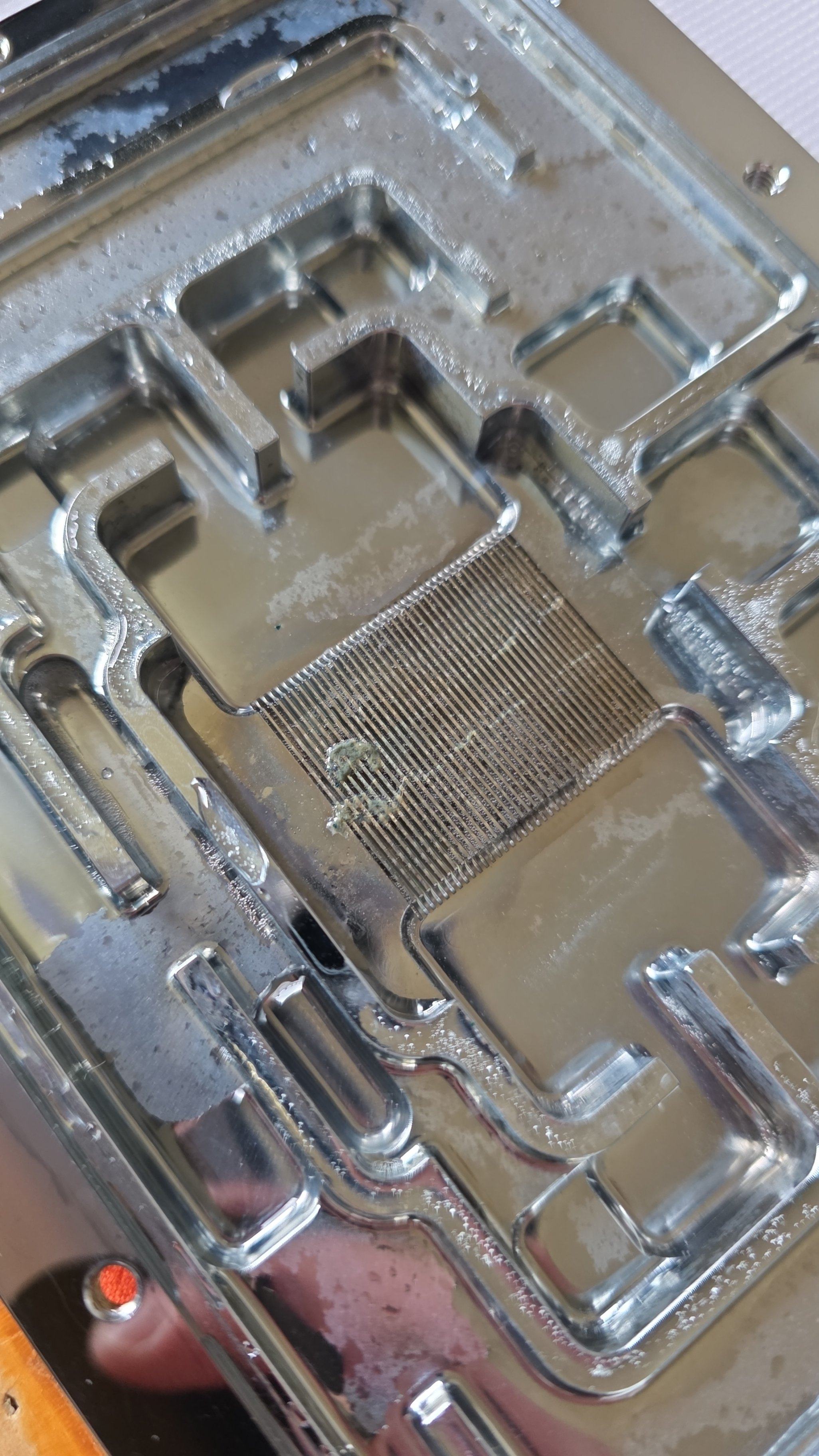

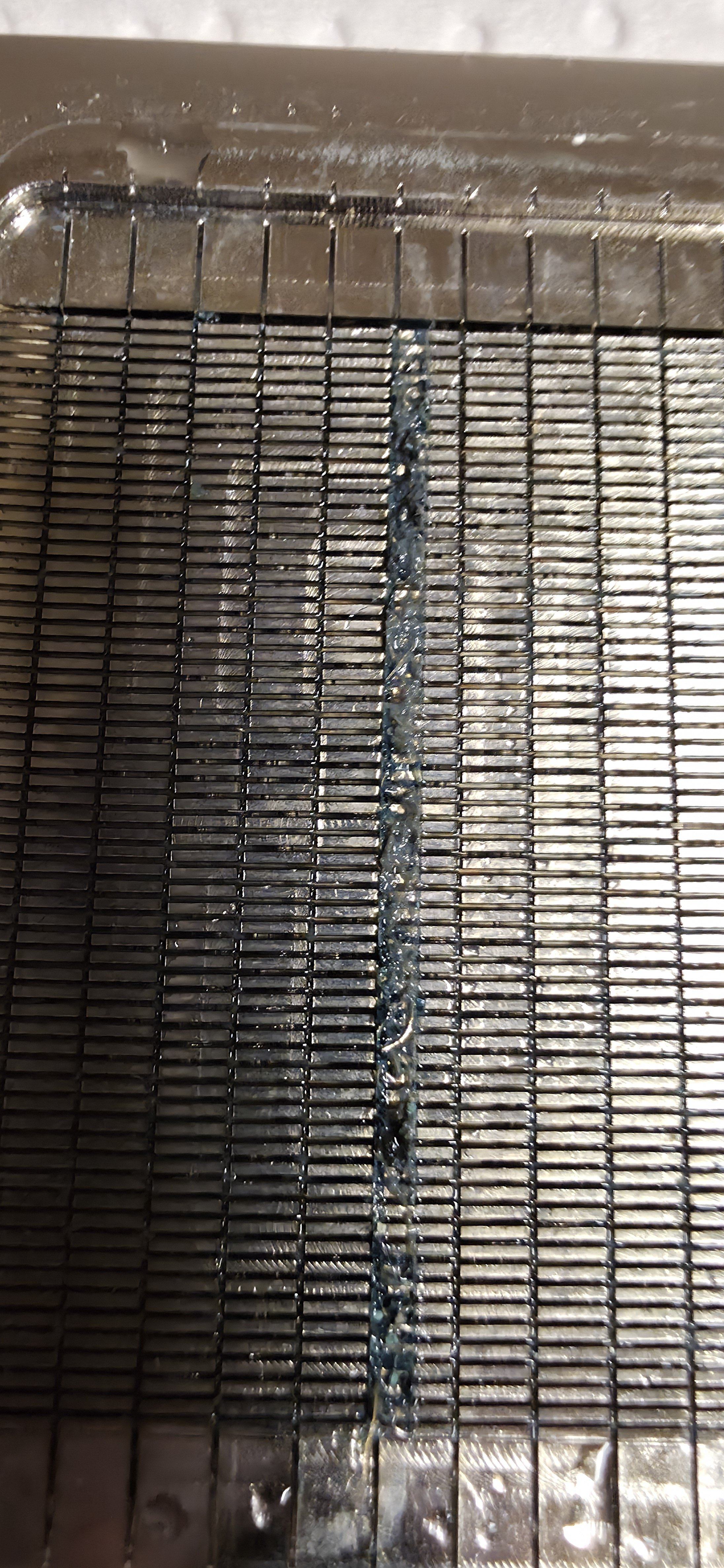

aber verstehe nicht warum der Loop war beim Bau Clean gereinigt, evt verträgt sich Alphacool Tec Protect nicht mit Destilierten Wasser, in Kombination mit Kaffefilter Hatte das Wasser 1 mon alt ca durch, kaffefilter Gefiltert um es quasi nochmals zu reinigen evt war das der Fehler.

Auch wenn die meisten User einen Wasserfilter im Loop für unnötig halten, kommt sowas nie wieder vor, wenn man einen Wasserfilter hat. Der Filter bremst etwas den Durchfluss, verhindert aber das Zerlegen der Kühler.

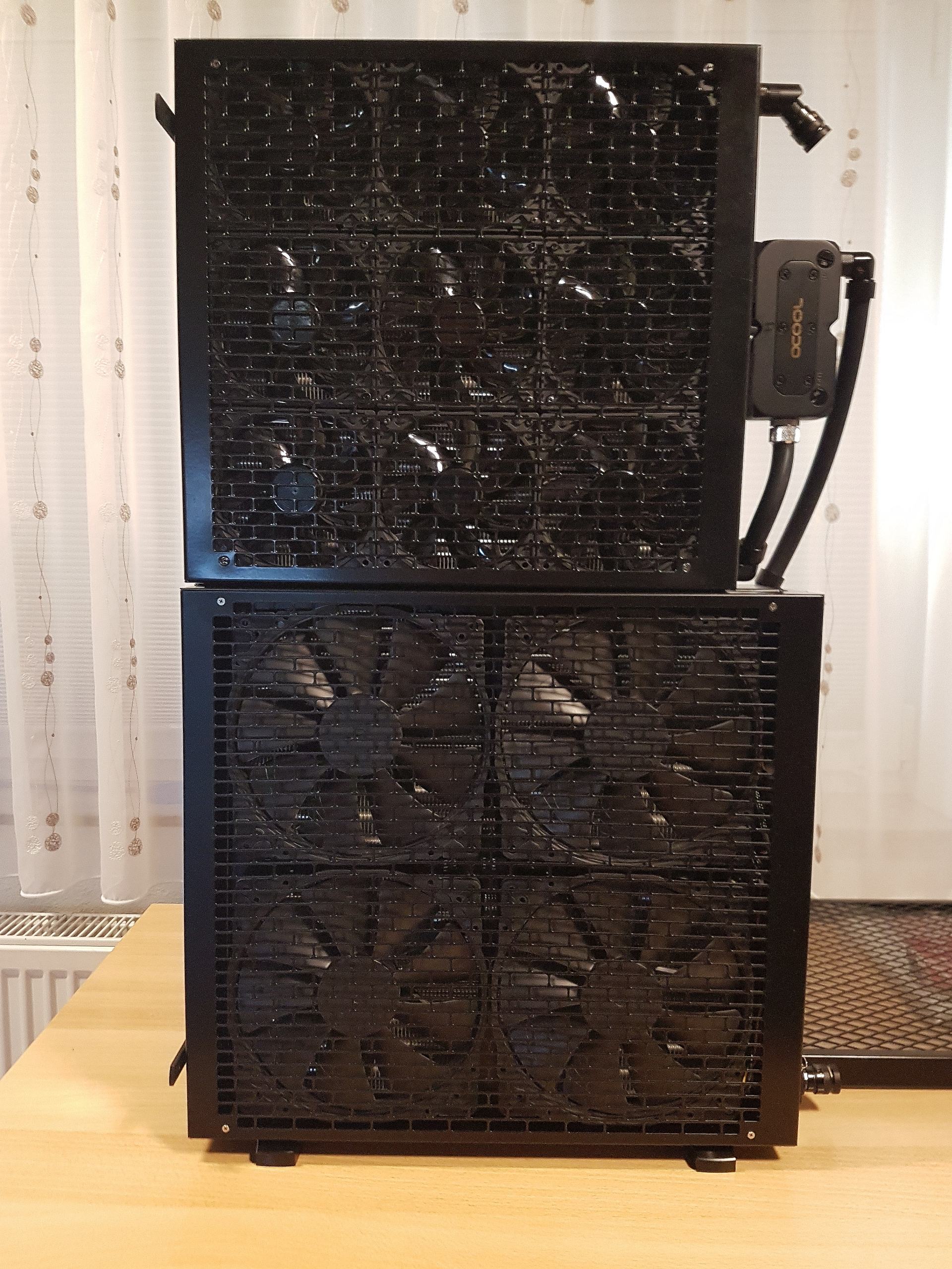

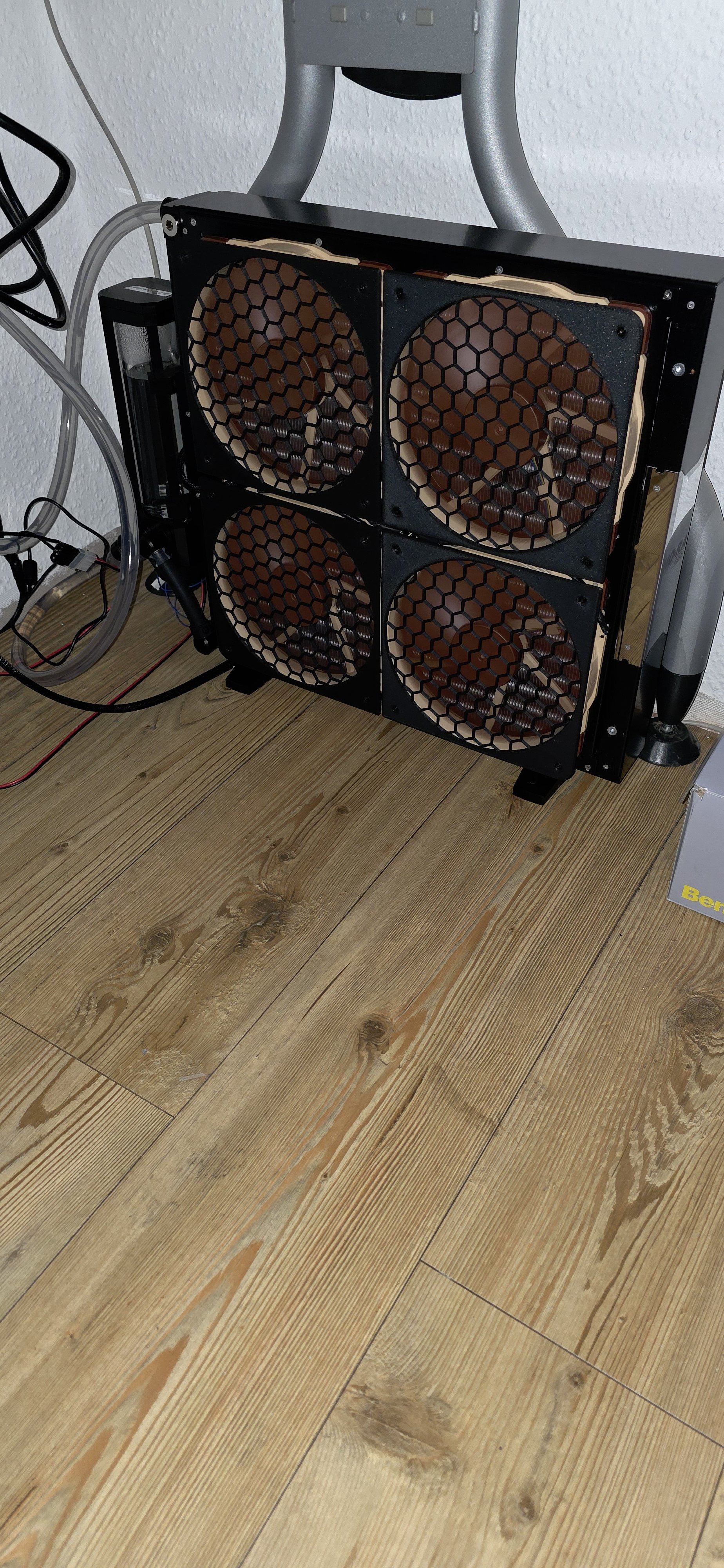

Was mit dem Mora demnächst da kommt ein weiterer Heatkiller Tube 200 mit Pumpe dran.
Der steht unterm Tisch oder darf wirklich nur 1 AGB ins System?
Wenn der zweite AGB am MoRa befestigt ist, ist das nicht so problematisch wie 2 AGB's direkt nebeneinander. Einen Zusatznutzen bringt der zweite AGB nicht. Ist MoRa voll und vollständig entlüftet, hat die Pumpe am MoRa immer Kühlflüssigkeit und benötigt keinen AGB. Ich habe an meinem "Doppel-MoRa" zwei Pumpen ohne AGB:

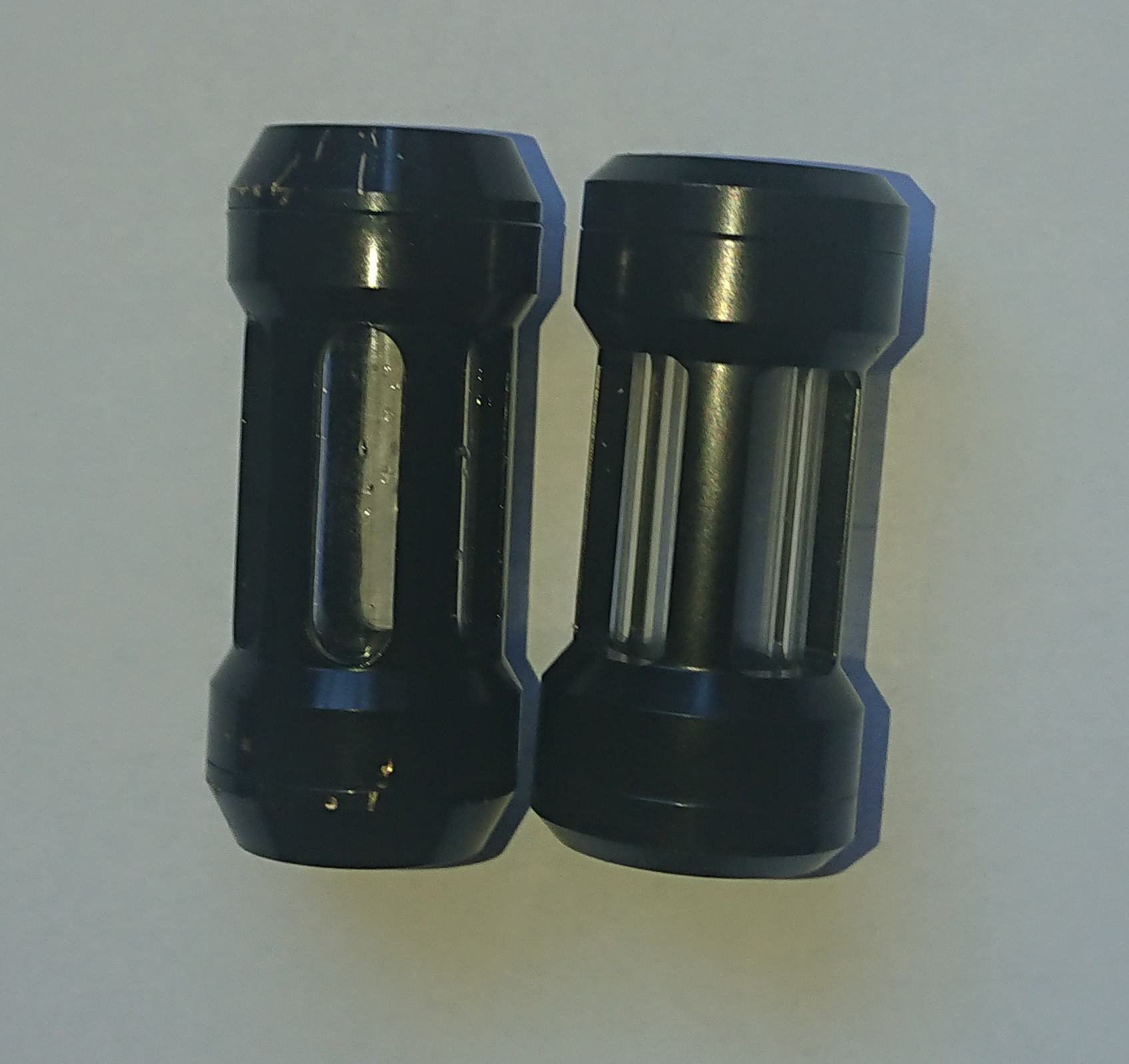

Ich bin auch von Kaffeefilter weg, ich nehme Edelstahlfiltermatten mit Mesh300.
Bei den Filtern habe ich auch auch Filtermatten mit Mesh200 reingemacht die Originalen waren mir zu grob.
Bei dem Rechten Filter habe ich das Acrylröhrchen mit ein Anderem ersetzt, was einen größen Innendurchmesser(1mm) hat.
Durchfluss nach Reingung 120l/h, innerhalb von zwei Monate geht er bis auf 90l/h runder.

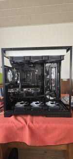

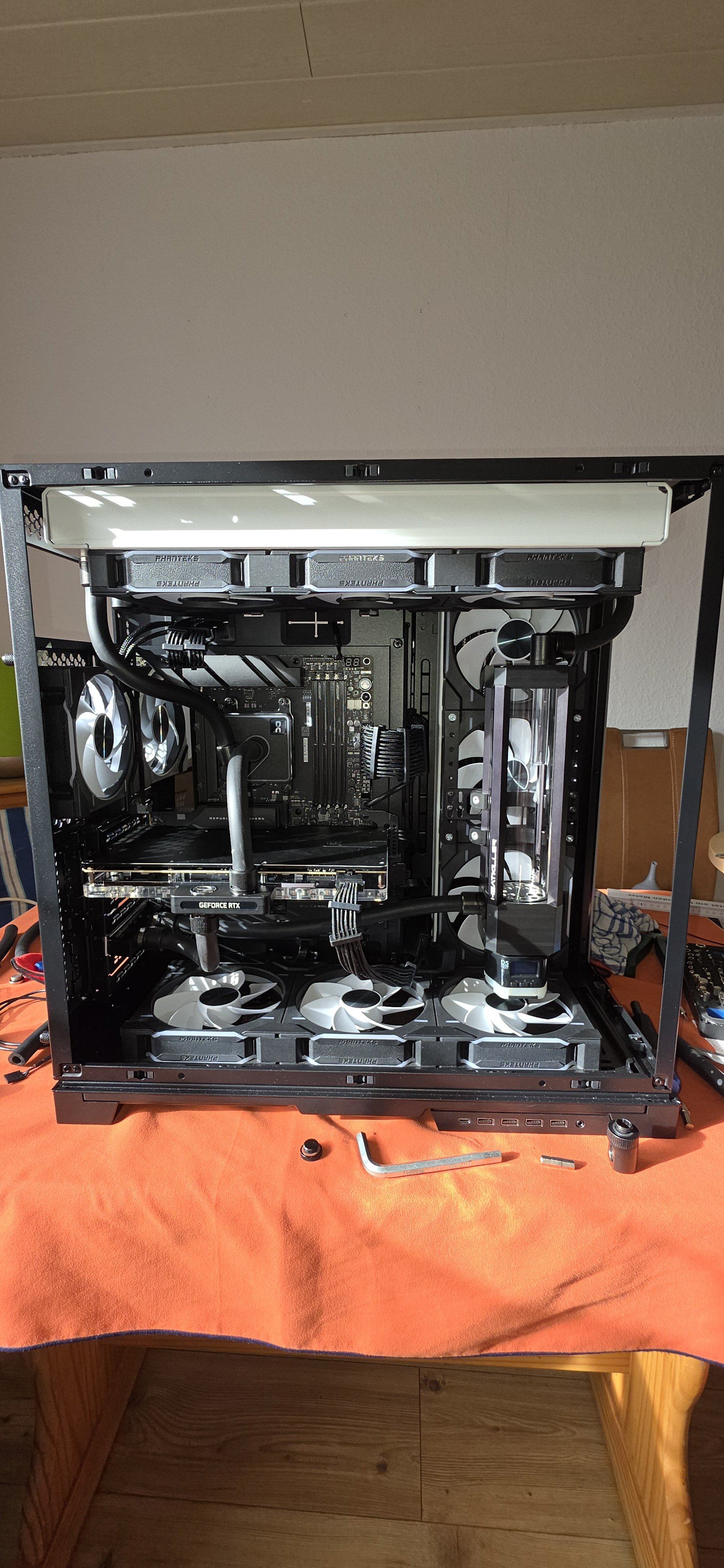

Bin gleich Ready zum Befüllen die 2te,
Nochmal alles demontiert und gereinigt,
Radis mit duschbrause durchgespült anschließend mit Destilirtem Wasser durch Laufen lassen,
Blöcke zerlegt im Ultraschall Bad gereinigt.
Und Fülle gleich mit Frischem Destilirtem Wasser auf sollte dann alles Funktionieren und Passen kommt nächsten Monat Double Protect rein.
Für paar Tage sollte Destilirtes Wasser aber erstmal gehen oder ?
Hab den loop auch komplett anders gemacht diesmal das o11 evo Xl ist einfach geil.

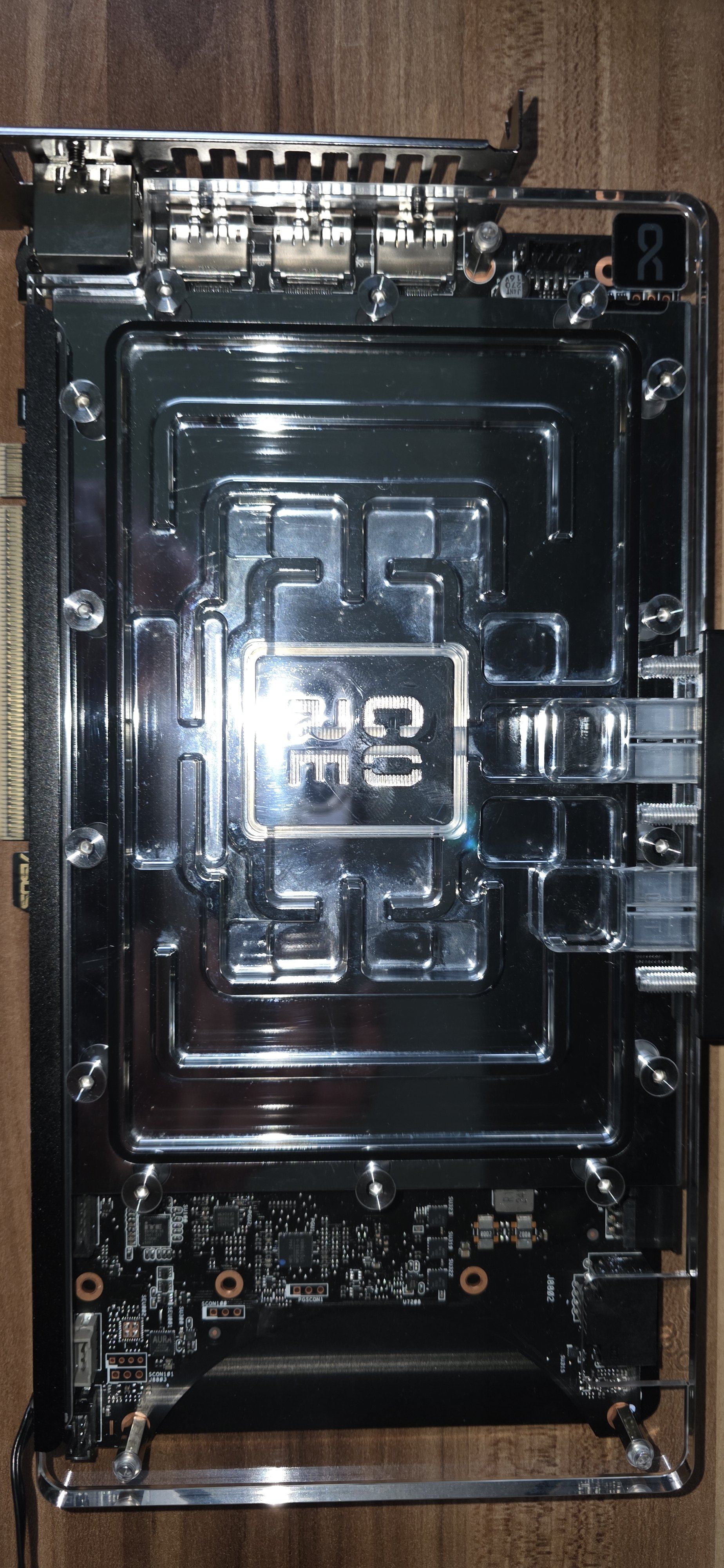

Kann es sein, dass du einen Fehler bei der Verschlauchung gemacht hast? Sehe ich das richtig, dass du OUT vom AGB mit OUT von GPU Block verbunden hast?
EDIT:
Out vom AGB geht nicht zum Out von der GPU was ich aus der Vergößerung sehe, das geht auf die Schelle nach draußen vom Case aber Out vom GPU Block geht auch nach draußen
ich würd beim AGB mal Out und In Verschlauchung tauschen
Hab ich gemerkt und schon geändert danke für deine Aufmerksamkeit

So wäre es jetzt aktuell und Ready zum Füllen testen

Kurrze Rückmeldung Scheint alles zu laufen danke nochmal an alle.
Temps sollten Passen.
3 Std Hunt Showdown
3 Std BF6 Rec
GPU 45
Wasser 30
Lüfter so 500-550 Unhörbar sollte Passen
