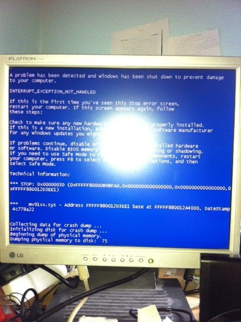

habe deckel auf vom gehäuse und mugen 3 auf dem cpu dieses bluescreen kommt auch ab und zu :) vll bringt uns das weiter ?

ok, dieser interrupt fehler sagt ja aus
das es sich um falsche treiber / fehlerhafte hardware oder ähnliches handelt
