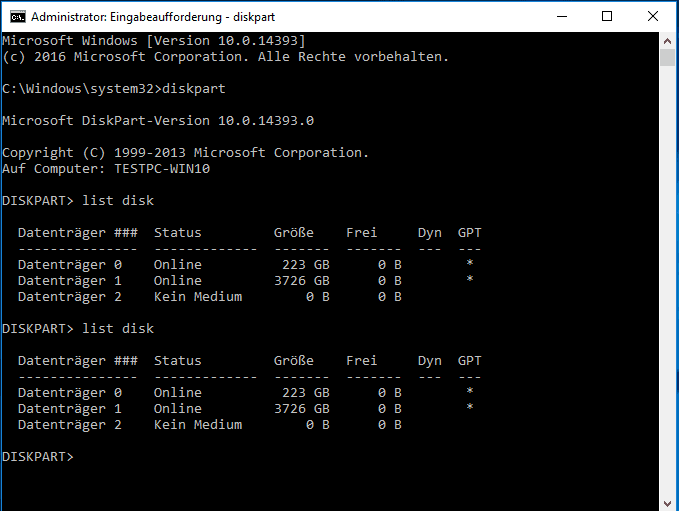

öffne ich Diskpart ist die SSD Laufwerk 0

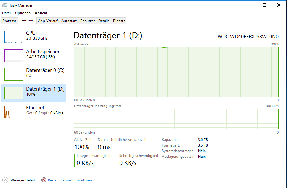

Was mir auffällt wen dvdFab abgestürzt ist oder auch das Freeware Tool Handbrake habe ich im Task Manager einen 100 Datenauslastung auf die HDD:
Diskpart, oder die Datenträger Verwaltung lassen sich dann nicht öffnen.. ein Reboot behebt den Fehler bis zum nächsten Rendern..

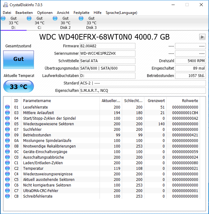

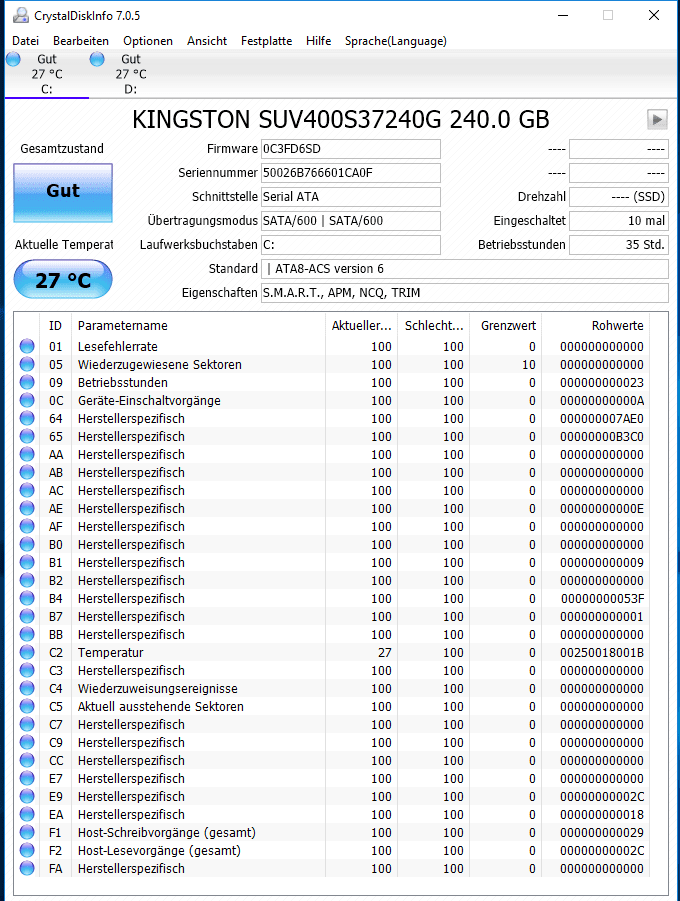

Von Kingston gibt es viele SSD Modelle, welches hast Du genau? Poste doch bitte mal den Screenshot von CrystalDiskInfo für die SSD, ziehe aber bitte das Fenster soweit auf, dass alle Attribute und auch die Rohwerte vollständig sichtbar sind, also keine Scrollbalken mehr erscheinen. Dazu auch einen der Datenträgerverwaltung. Dann sind Wechselrahmen generell nicht unproblematisch bei SATA 6Gb/s Verbindungen, da könnte das Problem liegen, aber vielleicht hat Deine SSD ja ein Attribut welches Kommunikationsfahler zwischen dem SATA Host Controller und dem Controller der SSD anzeigt.

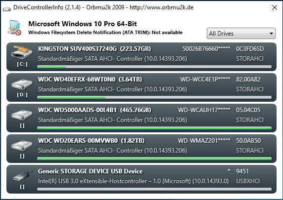

Lade dir bitte mal das Tool DriveControllerInfo herunter, führe es aus und erstelle ein Screenshot von dem, was es anzeigt. Storahci ist zwar der Standard-AHCI-Treiber von Microsoft, "RaidPort" deutet aber eher darauf hin, dass der SATA-Controller bei dir im RAID-Modus läuft (die Laufwerke können in diesem Modus auch einzeln betrieben werden).
Hallo zusammen
Hier einmal die weiteren Informationen:
CrystalDisk WD HDD:
CrystalDisk SSD
Soweit alles i.o finde ich..:confused:

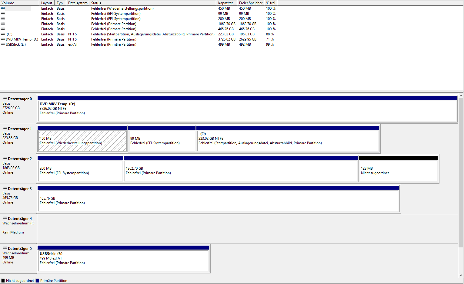

Zu den Datenträger Zuordnung was die Nummerierung betrifft kann ich nicht sagen welcher Datenträger zum Zeitpunkt des Problems Drive 0 war
den Windows ändert dies nach einem Neustart..
Aktueller stand:
DriveControll Info:
HDD-Bay-Hotswap-aktiev.PNG HDDs im HOTswap das Hotswap ist im BIOS aktiv bei allen Ports ausser bei der SSD, da habe ich ihn einmal deaktiviert.
Unter windows nutze ich noch ein Tool: HotSwap! V 6.2.0.0 Manchmal geht es manchmal nicht Hotswap unter Windows naja.
Mir geht es eigentlich auch nicht um den Hotswap, mir geht es eigentlich mehr um einen Schnellen zugriff zu den HDDs ohne die Kiste immer zu öffnen und 4 schrauben zu lösen usw. Die Kiste startet so schnell mit der SSD.. wen dies den Fehler löst um so besser..

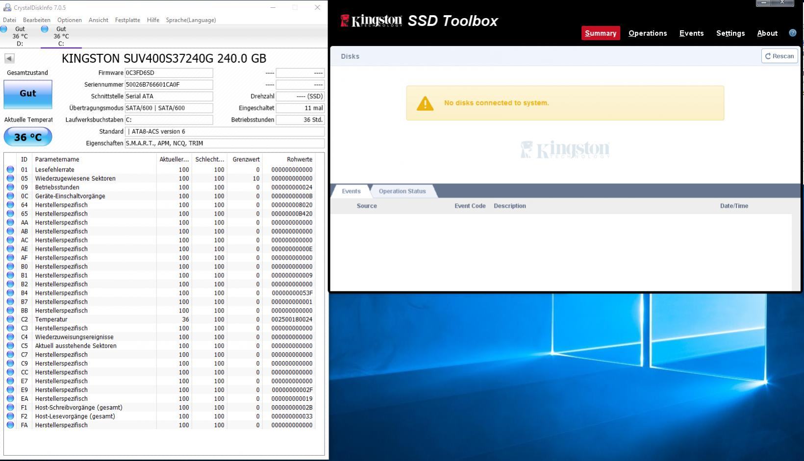

ich habe noch die Kingston ToolBox instaliert dL direkt von der Kingston Webseite.
aber angeblich habe ich garkein SSD Verbaut...

Hm Das tolle Kingston Tool finden zwar meine SSD nicht jedoch habe seit über 24H keine Probleme mehr ich kann meine Videos mit Handbrake wie auch mit DVD FAB umwandeln.
Das System macht keine Zicken mehr:
