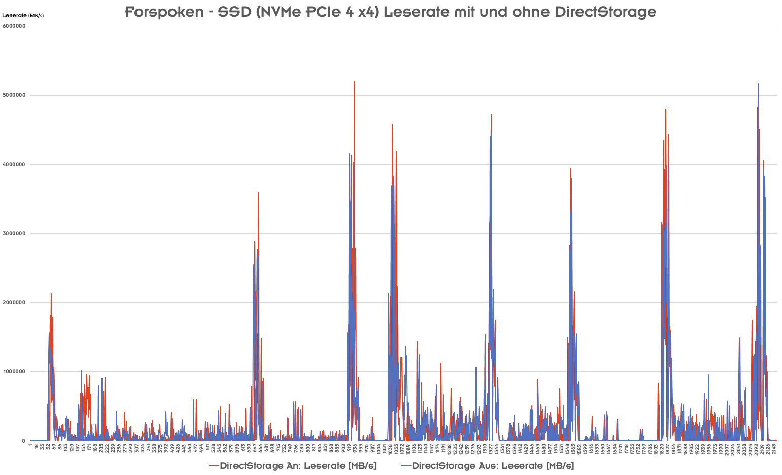

Wir haben nach dem Wochenende noch einige weitere Untersuchungen angestellt. Der Einfluss auf die Ladezeigen ist durch DirectStorage zwar vorhanden, aber nicht besonders groß. Über die Messung der Leseraten der SSD, haben wir versucht diesen Effekt einmal darzustellen:
Und tatsächlich: Mit aktivem DirectStorage werden die Daten etwas schneller von der SSD gelesen, als dies ohne DirectStorage der Fall ist. In etwa stimmt der Unterschied in der Spitzenleserate auch mit der Verkürzung der Ladezeiten überein.

...In etwa stimmt der Unterschied in der Spitzenleserate auch mit der Verkürzung der Ladezeiten überein...
Ich verstehe hier aber die Y-Achse nicht... in MB/s soll das sein -> 5 Terabyte pro Sekunde, really? :oops: Kann sein, dass es dort 3 Nullen zu viel sind? :unsure:
