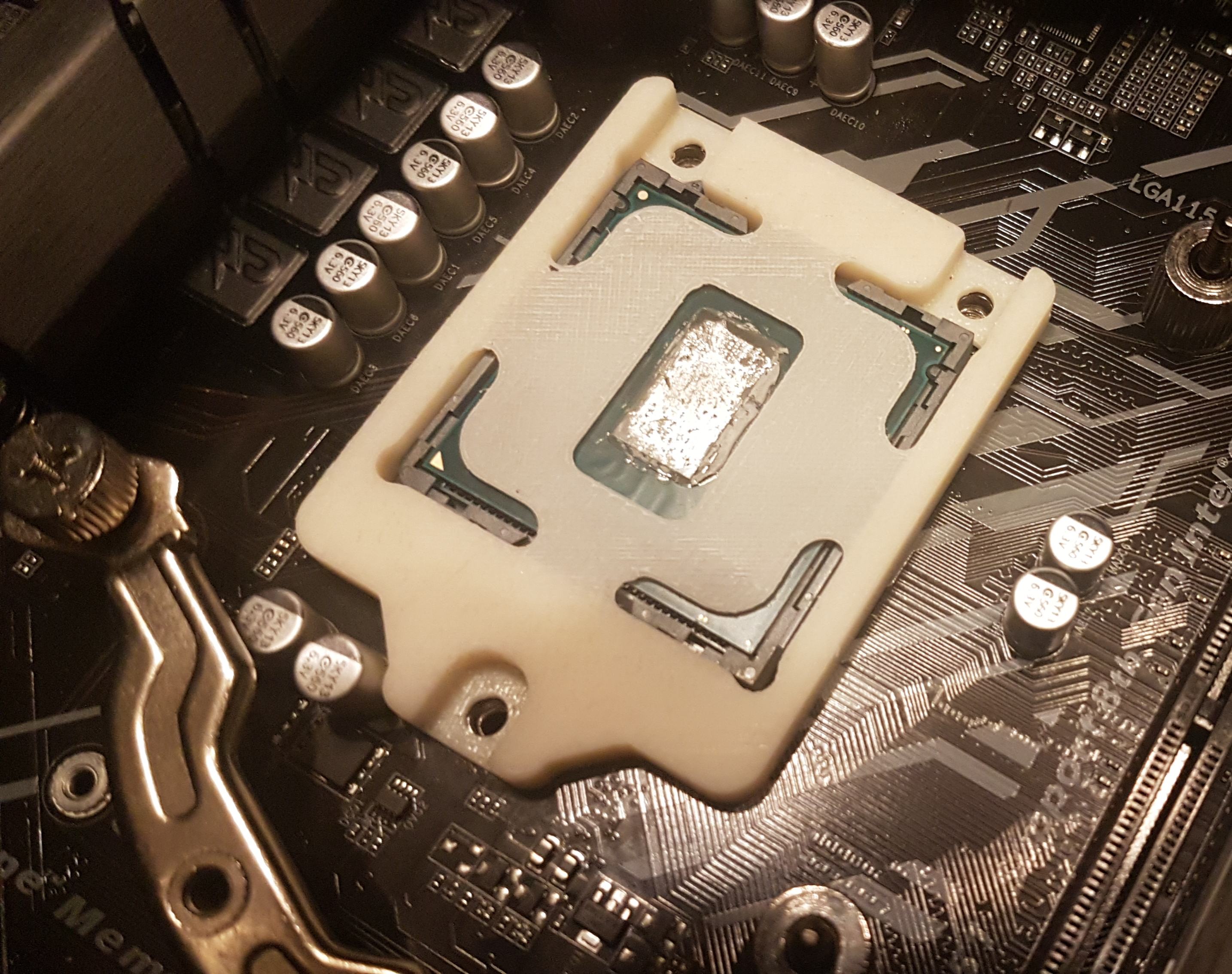

Ist bei mir glaube ich nicht der Fall:
Habe keine hochstehenden Ecken.
Ist ein Z370P D3 von Gigabyte.
Ganz zur Not habe ich noch 0,5mm Kupfer Shims rumliegen
Das Plastik ragt weit über dem Die. Wie willst du so bitte einen guten Kontakt zwischen CPU und Kühler herstellen?
Du brauchst ein richtiges Direct Die Tool und musst die Ecken am Sockel entfernen.
oh Dear... wenn ich schon die Menge an LM sehe 😄
Wenn du einen Kupfer Spacer nimmst, kannst du es auch gleich sein lassen und den IHS wieder drauf setzen.

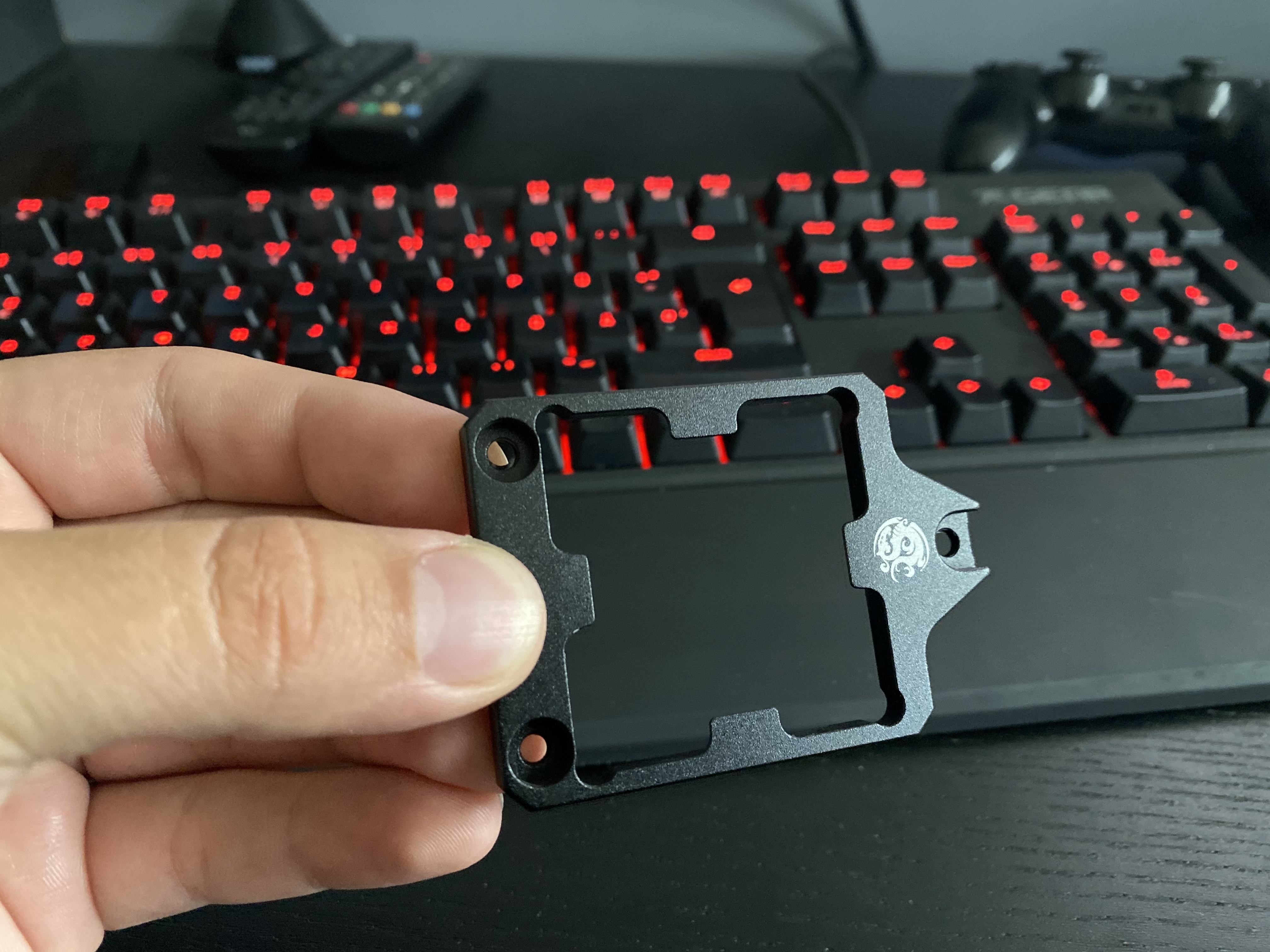

Auch wenn du dran scheitern wirst: Ich habe ein Direct Die Frame von Bitspower hier für 8th Gen Intel. Was genau möchtest du wissen?

Klasse, das sind die Maße die interessant sind.
Danke fürs nachmessen!
Super, danke für die Maße. Das Maß 4.57mm ist das wichtige.
So müsste es passen. Abdeckung für den DIE ist zwei Layer (~0,508mm) hoch und gesamt sind es 18 Layer (~4,57mm)
