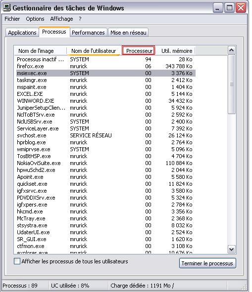

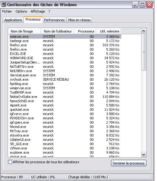

Ist ganz einfach, gm:
Erste Bild: Standard Taskmanager, zweiter Reiter.
Zweites Bild: doppel-Klick auf Prozessor (oder wie auch immer das auf deutsch benannt wird), und die Taskliste sortiert sich neu mit den Tasks mit höherer CPU Last oben. Auch wenn die Last = 0% ist, heißt es daß die Task ausgeführt wird. Sprich, beschäftigt die CPU. Bitte nicht vergessen daß der Taskmanager nur ein "Bild" alle x-milli Sekunden macht; dazwischen kann die CPU ordentlich stottern!

Danke für deine Mühen mru!
Ich habe das mal so gemacht, konnte aber keine Auffälligkeiten endecken.
Habe eine Aufnahme gestartet und den Client beendet.
Danach den Taskmanage rund habe mir die Prozeße nach Auslastung anzeigen lassen.
Der TV-Server, der mit der Aufnahme beschäftigt war, lag nur bei ca. 10-15%.
Andere Prozesse die die CPu ausgelastet hätten haben, gab es zu diesem Zeitpunkt scheinbar nicht.
Die Cpu war während der Aufnahme zu ca. 80% im Leerlauf.
Den Tipp von unserem OberGuru habe ich auch befolgt.
So wie ich das sehe, zeigt der dpc ebenfalls keine Aufälligkeiten:
