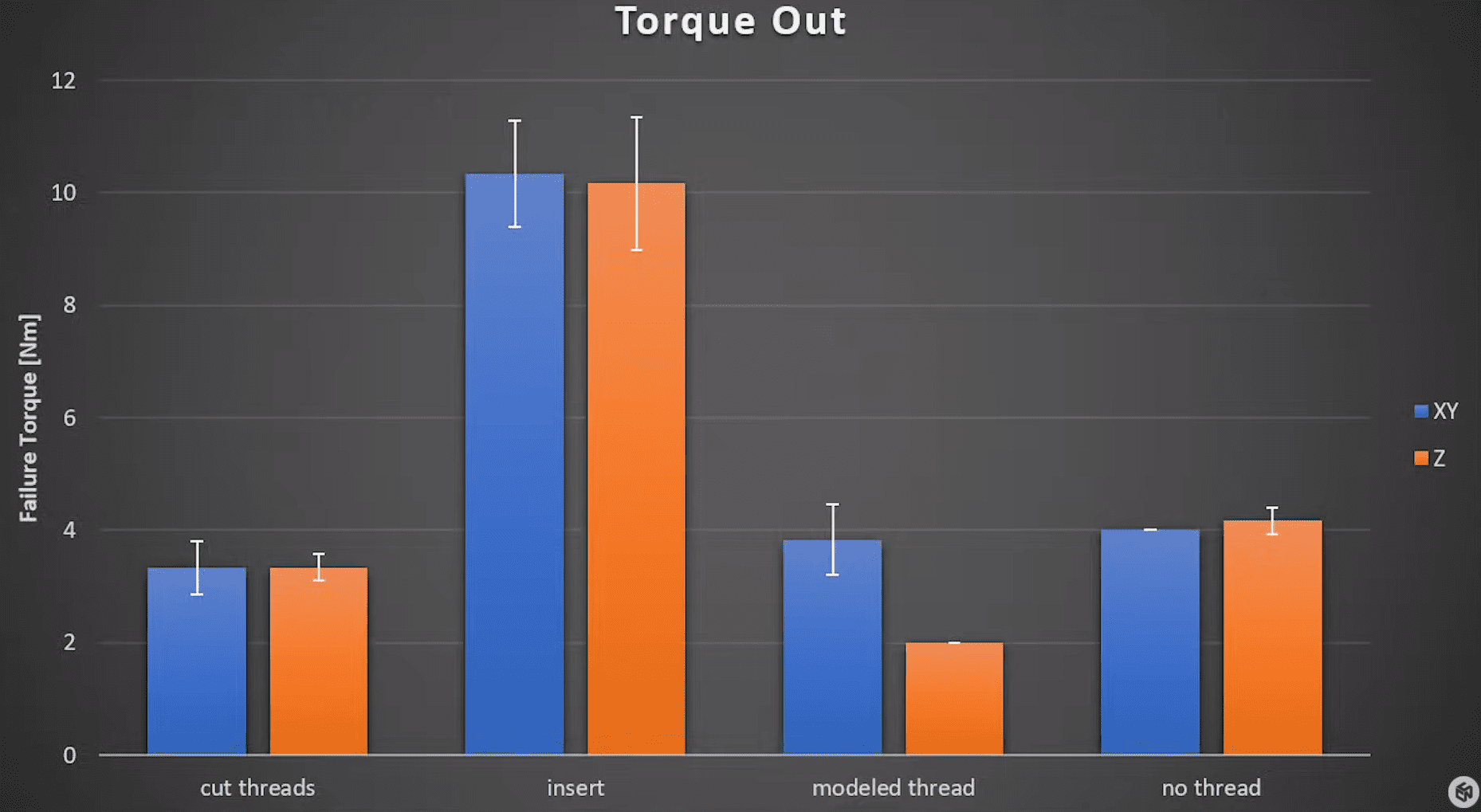

Kauf dir solche Gewindeeinsätze zum einschmelzen.
Ahh, wie groß machst du dann das Loch, wieviel Material sollte da über sein zum einschmelzen?
Zusätzlich gibt es noch die Methode mit eingesetzer/klebter Mutter oder das Gewinde direkt drucken was auch gut geht.
Eine Mutter einkleben hab ich auch schon überlegt, zweifle da aber irgendwie an der Haltbarkeit. Also das sie nicht durchdreht geht klar, aber für einen Deckel kommt doch eher Zug drauf.
Von meinen bisherigen Drucken ausgehend, habe ich arge Zweifel, das ein gedrucktes Gewinde genau genug ist. Da würgt man doch die Schraube nachher auch eher rein, oder?
Ahja, ich bin manchmal blind. Der "Lochdruchmesser" in der Tabelle isses dann wohl. :d
Dachte nur eine Wandstärke von 3 (also 3x 0,2mm) wäre etwas arg dünn.
Ab, Missverständnis. Ich meinte 3x 0.4, also 1.2mm Wandstärke. Das geht gut. Ansonsten Gewindeeinsätze.
Wenn du wissen willst wie stabil der Kram ist, Stefan (cnckitchen auf YouTube) hat diverse Varianten und gewindeeinsätze getestet und verglichen. Sehr sehenswert und ohne reißerischen Bullshit ;)

CNCKitchen hat da mal einen richtig ausführlichen Test dazu gemacht
Und wenn Mutter einkleben, dann von der Rückseite. So zieht es die Mutter ins Material. Das klappt super.

Muttern Eindrucken oder kleben geht natürlich auch.
Bei den Gewinde Einsätzen hat man halt den Vorteil man kann sie auch noch nachträglich einschmelzen.
Hab auch schon bei gedruckten teilen einfach die Löcher aufgebohrt und die Dinger rein gemacht.
Um ein Gehäuse Deckel in Position Zu halten hebt das allemal
Naja. Gewindeeinsätze muss man nachträglich einsetzen. Das geht nicht während des Drucks. ;)
