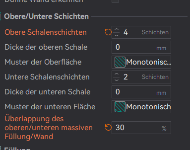

Oben in der Tool Leiste, ein Knopf mit dicken und dünner werdenden horizontalen Balken.30% Überlappung der Linien an den Oberen / unteren Füllungen/WandAnhang anzeigen 1102961

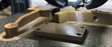

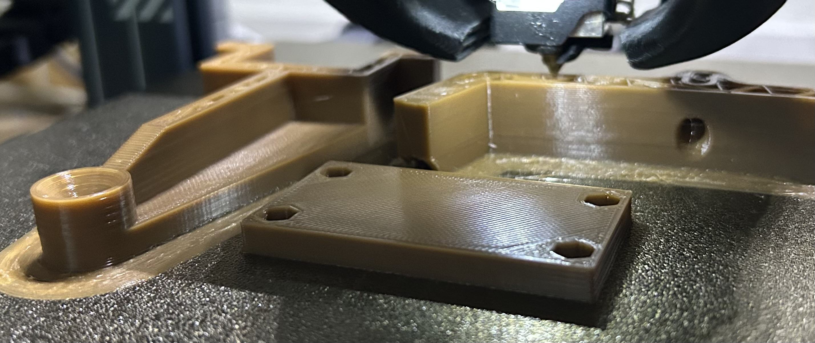

Irgendwas stimmt da ganz und gar nicht.
Filament ist ABS

Kann ich verstehen! Kapiere aber nicht warum du so Probleme hast.Daher bin ich ja so gefrustet. Ich hab 150 Euro Drucker die out of the box bessere Qualität abliefern als der 1800 Euro v-core.

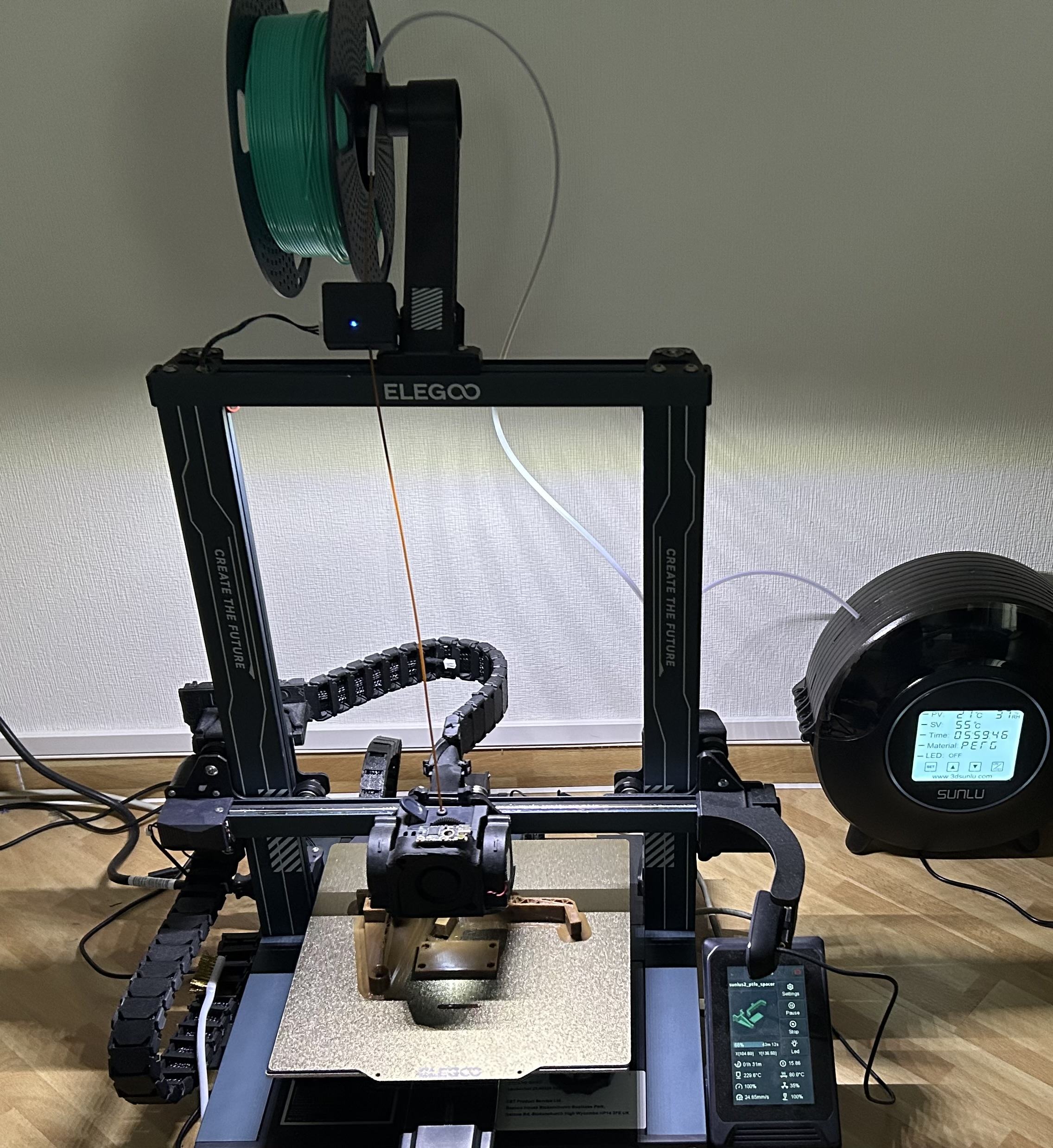

Hab mir extra das Capricorn XS Ultra low Friktion gekauft, macht schon einen Unterschied wie ich finde.Ich habe gerade mein Filament durch 1m PTFE Tube gefummelt und drucke so gerade provisorisch die Anbauteile zur Führung.
Das Filament lässt sich aber ganz schön schwer durch den PTFE ziehen und man merkt wenn man von Hand zieht, dass die Rolle im Sunlu S2 ab und zu mal etwas nachrollt.
Gibt es einen Tipp wie man die PFTE Tube vom Drall befreien kann, wenn die als Rolle mit 10cm Durchmesser stark verdreht ist, oder macht der Drall nichts?
Gefühlt sieht das Druckbild auch nicht ganz so sauber aus, als wenn das Filament oben auf dem Halter hängt.
