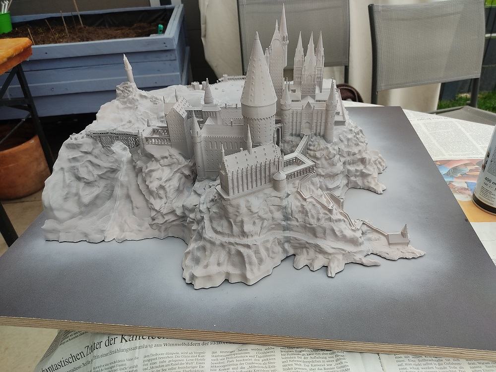

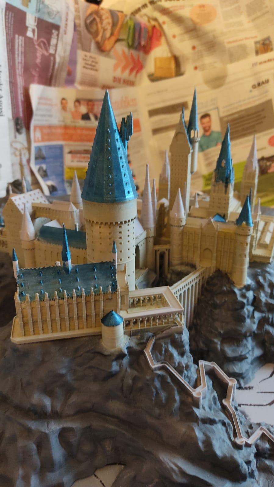

Ich hab mal etwas gedruckt und gemalt die letzten Tage. Wird langsam aber sicher
Super Ding (y)
