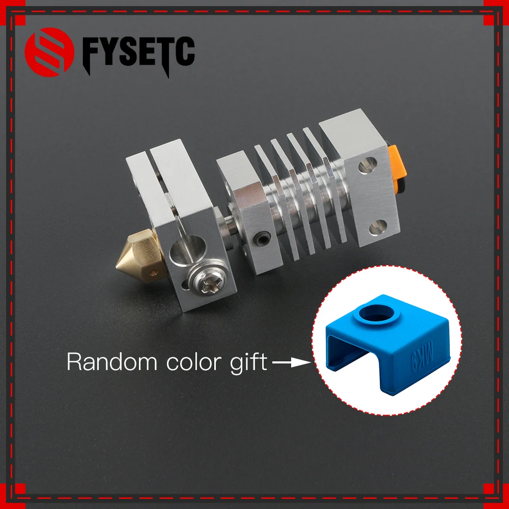

Mein All Metal Hotend ala Micro Swiss von Fysetc ist angekommen.
Sieht erstmal ganz OK aus. Verarbeitung ist sicher nicht perfekt bis ins letzte Detail, aber ich hab jetzt auch nichts entdeckt, was mich ersnthaft stören würde. Den Grat am unterem Ender Heatsink werde ich gleich noch entfernen und ein paar klitzekleine Späne auch. Dann mal checken ob Filament easy durch geht.
Erster Test kommt wohl heute Abend ;-)

Viele China Hotends sind durchaus gut verarbeitet. Habe einen e3d Chimera Aqua Clone und der ist auch gut.
Aufwendig ist die eigentliche Entwicklung, die spart sich der aliexpress Anbieter allerdings ja ;)
