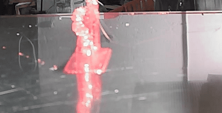

TPU druckt sich bei mir gerade echt schön, bis auf zwei schmalere Objekte 1-2 cm nebeneinander, sozusagen Retract Tower.
(muss den Focus der Cam neu einstellen)
Das schmilzt zu einem Klumpen aus Fäden.

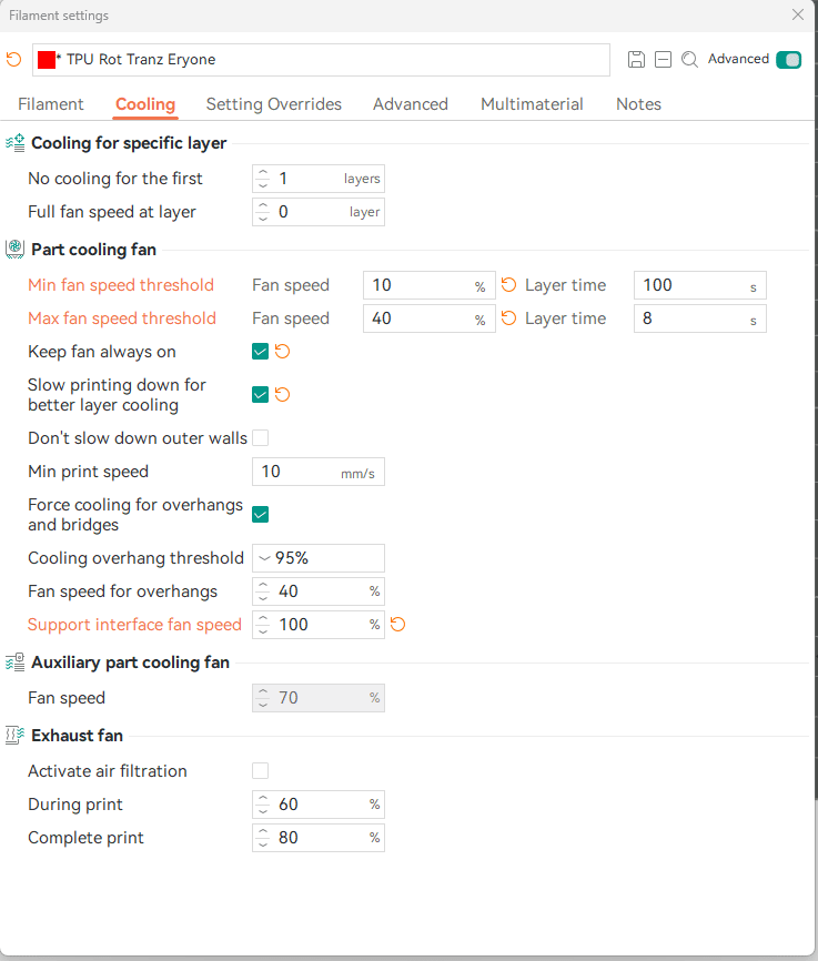

Klar, da fehlt dann Kühlung, gibt es dafür im Orca eine Option? Hab nichts gefunden. Oder muss ich die Kühlung für alles hochdrehen?
Ein Painter für zu kühlende teile wäre, was : )
Habe ein wenig bedenken die Kühlung komplett hochzudrehen, will das schöne Druckbild nicht zerstören.
Vielleicht auch unbegründet.

Da wird einfach nur die Layerzeit zu kurz eingestellt sein. Somit ist das Material noch zu weich während schon der nächste Layer drauf gedruckt wird.
Wie viel Kühlung verwendest du denn?
Habe es gerade nicht im Kopf -_-.
Layerzeit verstellt man wo? : )
Denke, das ist es was ich suche.
In den Materialeinstellungen von Orca unter Part Cooling Fan.
Die Einstellung heißt etwas irritierend "min Fan Speed threshold" und dort eine längere Zeit in Sekunden eintragen.
Im gleichen Tab, kannst du auch für die verschiedenen Überhänge verschiedene Lüftergeschwindigkeiten einstellen.
Der Haken bei "Fan Always on" sollte auch gesetzt sein.
Und "slow printing down for better layer cooling" damit die eingestellte Zeit auch Wirkung zeigt.
Danke : )
So versuche ich mal den Tower.

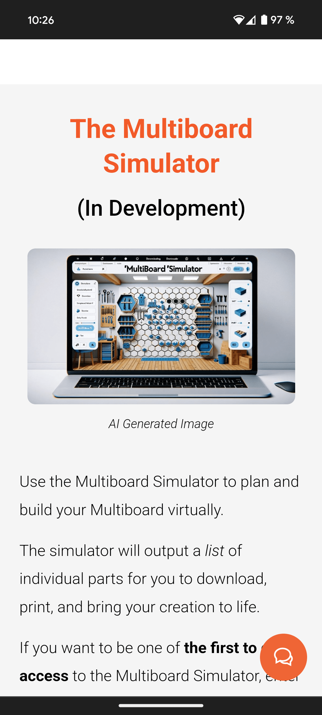

Das ist ja Mal geil!
Da könnte man ja erstmal in Ruhe sich alles so virtuell zurecht basteln und dann erst drucken 👍

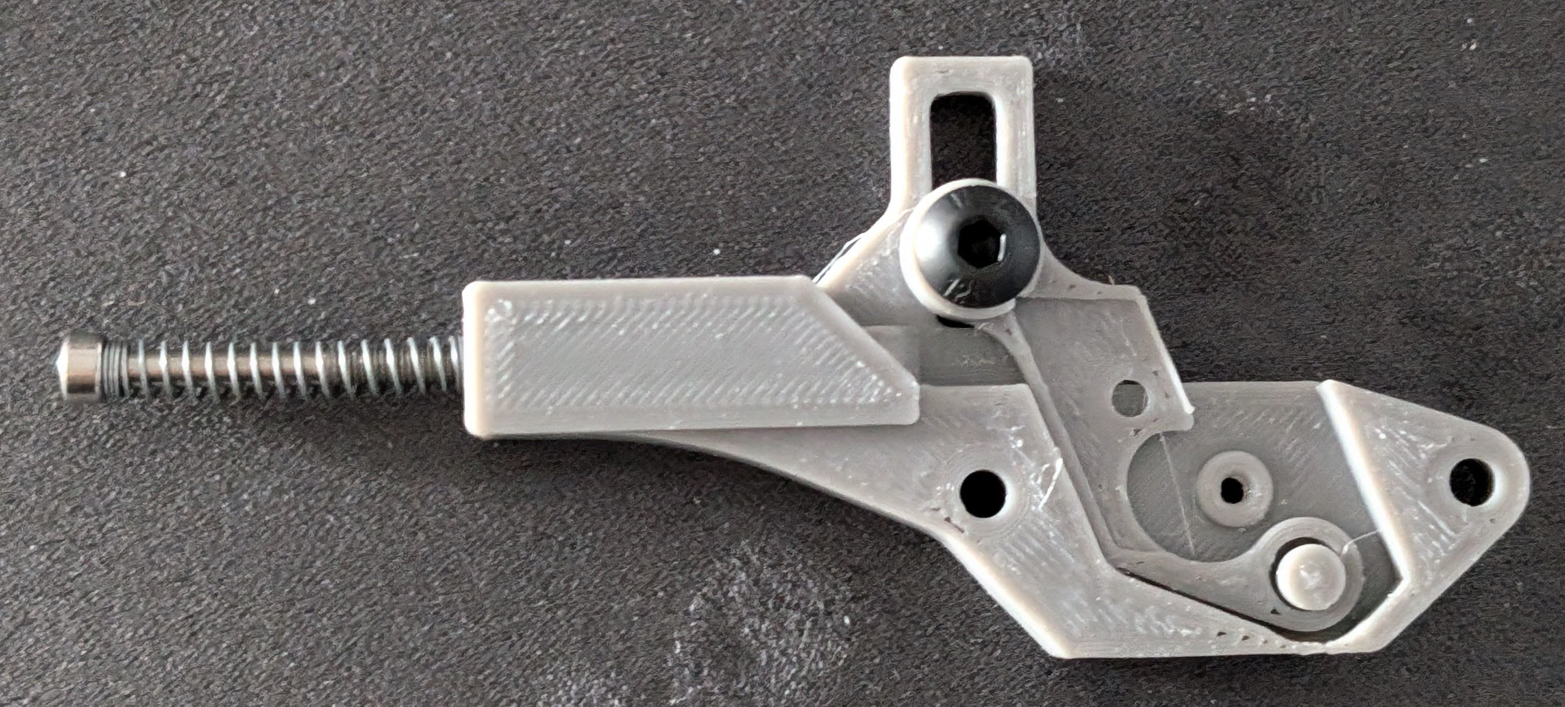

Warte seit Ewigkeiten auf die Quetchhülsen für die den Zahnriemen.
Und ich sehe nicht ein 10€ dafür zu zahlen, gibts eine funktionierende alternative dafür?
Sowas meine ich https://www.amazon.de/Befenybay-vor...g-Gummiriemenbreite-3D-Drucker/dp/B09WK8NXKD/
Kannst dir ja selber machen, Blech, Blechschere und ne kleine Rundzange. Wobei man das gezeigte eigentlich nicht braucht, ich wüsste nich wofür sowas gut sein sollte?
Normal druckst ein formschlüssiges Teil, wos irgendwie drin hält (mit oder ohne Schraube).
