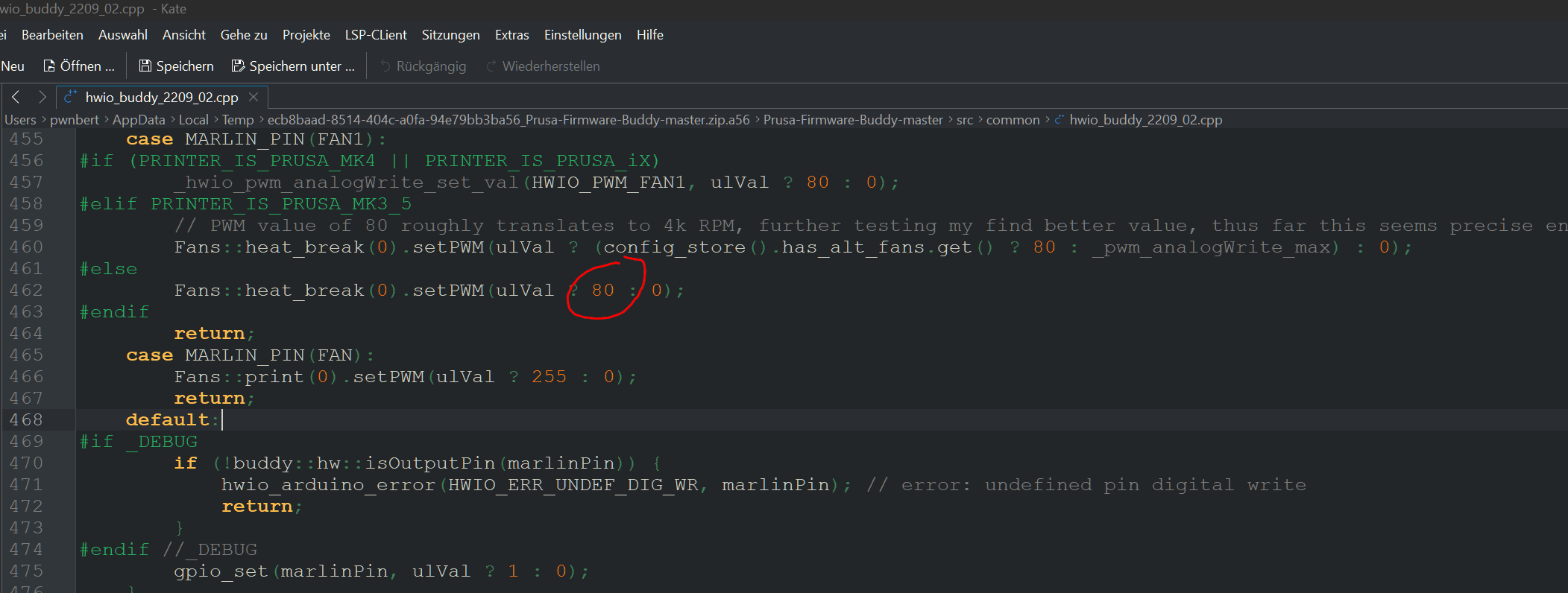

Well yeah. Die haben offenbar den PWM-Wert dafür hardcoded. Die Rede ist von etwa 38% (weil sie damit die billigen Lüfter verwenden können und sich den Noctua sparen können...)
Der PWM Wert wird zwischen 0-255 sein, wenn ich mir das ansehe. Die 80% kommen mit den ominösen 38% ja halbwegs hin. Also wäre wohl ~220 oder gleich 255 ein sinnvoller Wert.
Mal sehen, ob ich das hinbekomm. Das letzte mal, dass ich was kompiliert hab, wars mit VB6... nicht so ganz mein Business...

Laut reddit x/255. In meinen Augen also 255/255 = 1. 80/255=0,314
FÜr 100% würde ich daher 255 eintragen.
Hm, hat irgendwie nicht funktioniert, oder ich hab was falsch gemacht, was natürlich im Rahmen des Möglichen ist.
Ich hab den Linux-Guide verwendet in ner VM (damit man ohne Nachdenken einfach wild irgendwelche Abhängigkeiten installieren kann :d)...
Die Firmware nimmt der Drucker auch und startet etc., also zerschossen hab ich da eher nix.

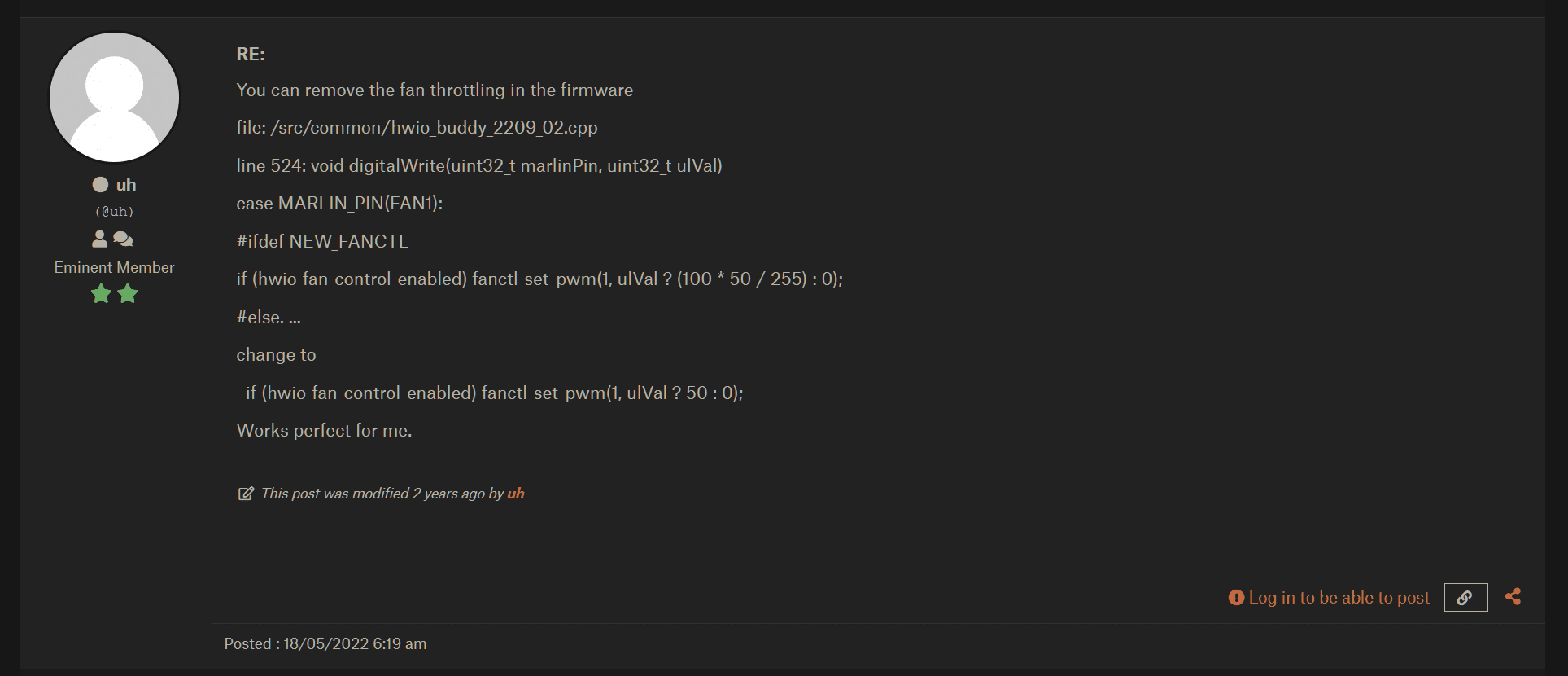

:ROFLMAO:
Ich hab jetzt in alle 3 Zeilen (567, 460, 462) 250 statt 80 geschrieben.
Funktioniert so, wie es scheint (ohne lange Testerei, aber es sollte sonst ja nix anders sein...).
Falls irgendwann mal jemand danach googelt und die Firmware für den Noctua Lüfter am Prusa Mini haben möchte, anbei die Firmware, in der Info steht "6.0.0.+7080", ich ab das aktuelle repo von Git verwendet. Bei Prusa gibts irgendwie schon 6.0.4. runterzuladen, aber nunja.
Damit der Drucker die Firmware beim Starten findet, muss man am Bootscreen 2x auf den Drehknopf drücken (bei der orig. Firmware wohl nicht).
Verwendung natürlich auf eigene Gefahr, ich bin ja kein Profi. Falls mir in Zukunft noch irgend ein Fehler auffallen sollte, werde ich das aber berichten/editieren.

Sowas hardcoden ist zwar ein Witz (es würde ja ein config File reichen, muss ja nicht ins Menü), ich hab mit ~14 Jahren gelernt, dass man sowas nicht macht. Aber immerhin ist der Kram soweit open source, immerhin etwas.
Ich finde, Prusa könnte sich mal wieder etwas zusammenreißen.
  • mini-en-de_release_boot 6_0_0 noctua hotend fan.zip

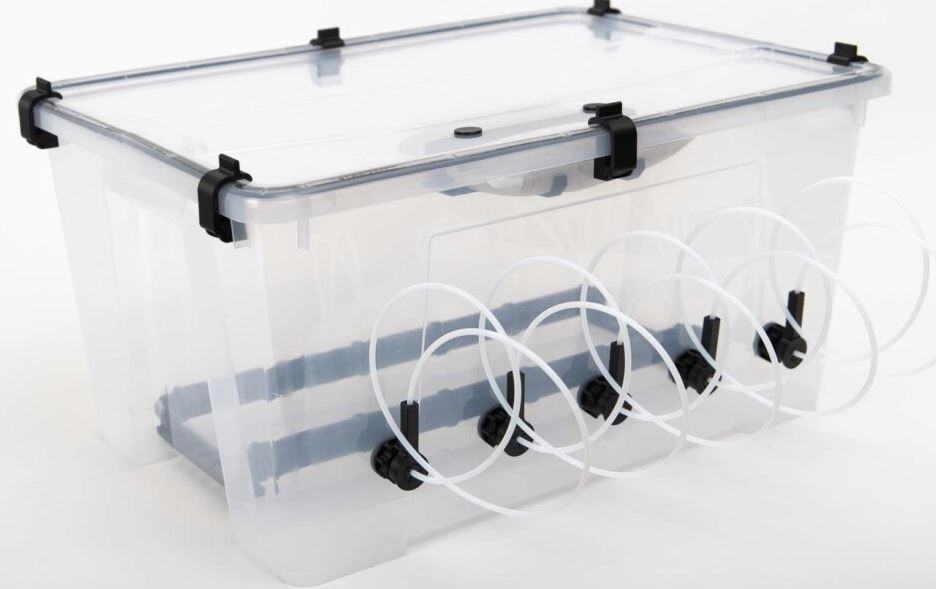

Ikea Samla 45Liter Box, 1kg Trockenperlen rein, ne 3mm dicke Fensterdichtung in den Deckel geklebt und 8 passende Samla Clips gedruckt. Passen 6*2,5kg rollen oder 10-12*1kg rollen pro Box. Hab drei solcher boxen zur Lagerung
Zum Trocknen habe ich einen Sunlu S2 (gibt's immer mal wieder ein Angebot).
Gelagert wird in IKEA 365+ Boxen (passen zwei 1kg Rollen rein) + Silica
Da ich keine Lust habe jedes neue Filament vor dem Drucken zu trocknen, drücke ich dann halt auch mit dem "feuchten" Filament. Was auf dem A1 erstaunlich gut funktioniert.
Klar die Drucke sehen dann nicht perfekt aus, was einige hier echt triggert, ist mir aber egal wenn das Teil passt und hält.
Nutzt ihr die Ikea 365+ / Samla Boxen nur zum lagern oder druckt ihr (oder sonst jemand hier) direkt aus den Boxen?
Gibt ja druckbare Bausätze um direkt aus einer Samla zu drucken.
Hat damit schon jemand Erfahrungen gesammelt?
Reicht sowas als Trockenbox oder sollte man doch zusätzlich eine aktive Trockenbox (z.B. Sunlu S2/S4) haben?
Ich nutze meine IKEA SAMLA nur zum Lagern
Lagerung in Samla. Ich habe nix was so hygroskopisch ist damit ich das direkt aus einer Trockenbox drucken müsste.
Mir geht es da auch eher drum die Box nicht für jeden Filamentwechsel öffnen zu müssen, sondern gängige Filamente in einer Samla-Box zu haben für einen bequemeren Wechsel.

Das mit den Samla wird eh überbewertet. Die Dinger sind imho scheiße aus unterschiedlichen Gründen, aber wer damit klar kommt, warum nicht.
Das mit dem hygroskopisch is auch so ein Thema, solang man nicht gerade PA/Nylon oder ein ähnlich bitchiges Filament hat... ist das eigentlich nicht soo das Thema.
Trockenbox ist auch so ne Sache, gerade wenns heiß is und schwül im Sommer wirkt das keine Wunder (ohne zu warm zu werden), ein Blick ins HX-Diagramm gibt Aufschluss.
Einfach nicht 100 Filamente kaufen, die dann 10 Jahre lang rumliegen (so wie ich, lol).
Ja, diese Art Box ist gar nicht schlecht.
Aber das so dicht zu bekommen, dass es auch dicht ist.. naja. Sind halt wieder diese ungelernten "Maker".
Hat ja nen Grund warum "Aluverbundrohre" diese diffusionsdichte Aluschicht drin haben, merkt man ja schon bei der PC-Wakü, wie das Wasser durchs Geschläuch diffundiert über die Jahre. Klar, das ist jetzt nicht so tragisch, so viel dampft durch das Plastik nicht durch (je nach Kunststoff), aber der Deckel muss echt gut aufliegen (bei diesen verzogenen großen Spritzgussteilen...), die ganzen Durchführungen dicht...
Ich hab so nen Dörrapparat (aus Edelstahl) der warm genug für Nylon geht...
Diese Sunlu S2 hab ich auch, mal sehen, wie sich die schlägt... bissl warm halten is ja besser als nix. Aber viel mehr als ein Leberkäswärmer ist das halt leider auch nicht, muss man sich realistsich eingestehen.
Eine echte gute Trocknung wäre wsl. am besten mit einer Mischung aus Wärme und Vakuum. Wobei da auch die Frage ist, ob man nicht irgendwelche Weichmacher ausm Kunststoff "saugt".
tl,dr:
Keine Wissenschaft draus machen. Solang du keine echten Probleme mit feuchtem Filament hast, passt das schon.
Nicht zu viel kaufen und die Sachen auch aufbrauchen.
Mir ist schon bewusst, dass sowas nicht 100% dicht ist, aber Fensterdichtband und Clips um den Deckel verteilt dürfte schon etwas helfen.
Dazu noch etwas Silica Trocknungskügelchen.
tl,dr:
Der Drucker steht halt im Keller im Raum des ehemaligen Heizungöltanks. Der Raum ist halt ungeheißt und ist dauerbelüftet.
Von daher gehe ich mal davon aus, dass da die Luftfeuchtigkeit schon was höher sein wird, vor allem Richtung Herbst/Winter.
So viel will ich mir jetzt nicht anschaffen.
Ich stehe noch am Anfang, aber da wird sich denke mal schnell was ansammeln. Schwarz, Grau, (Hellgrau), Weiß in PLA + PETG (ggf. auch 2-3 Rollen jeweils) und dann ggf. noch ein paar Farben. Vielleicht noch 2-3 Rollen anderes Material (TPU). Bei 15+ Rollen kann man da ganz schnell sein.
Bau dir eine halbwegs dichte Kammer rein (so wie diese Gastro-Kühlzellen oder so) und stell einen kleinen Kompressor-Luftentfeuchter rein, dann wirds drin etwas wärmer (umd die Aufnahmeleistung von dem Ding) und trockener.
Irgend nen alten Schrank reinstellen, mit Dichtanstrich fürs Badezimmer innen dicht machen oder so... oben Drucker, unten Entfeuchter, ganz oben Filamente lagern, oder so irgendwie. Kondensatleitung nach außen.
~250W haben die kleinen. Wennst eine PV hast, einfach tagsüber laufen lassen. Evtl. kann man das Silica als Puffer verwenden, kein Plan inwiefern das "trocknet" wenn die Luft trocken genug ist (ohne heiß zu sein), müsste man halt testen.
Ist imho die sauberste Lösung, wennst das mitm Drucken irgendwie ernst meinst.
Die Slica-Kugerl mitm karziogenen Farbstoff alle Tage im Backofen auskochen, idk... braucht auch Energie.
So handhabe ich es. Sicherlich nicht perfekt, aber besser so als komplett ohne.
In der Box hält sich die Luftfeuchtigkeit recht konstant bei 13-16%. Im Büro sind es um die 60%.
