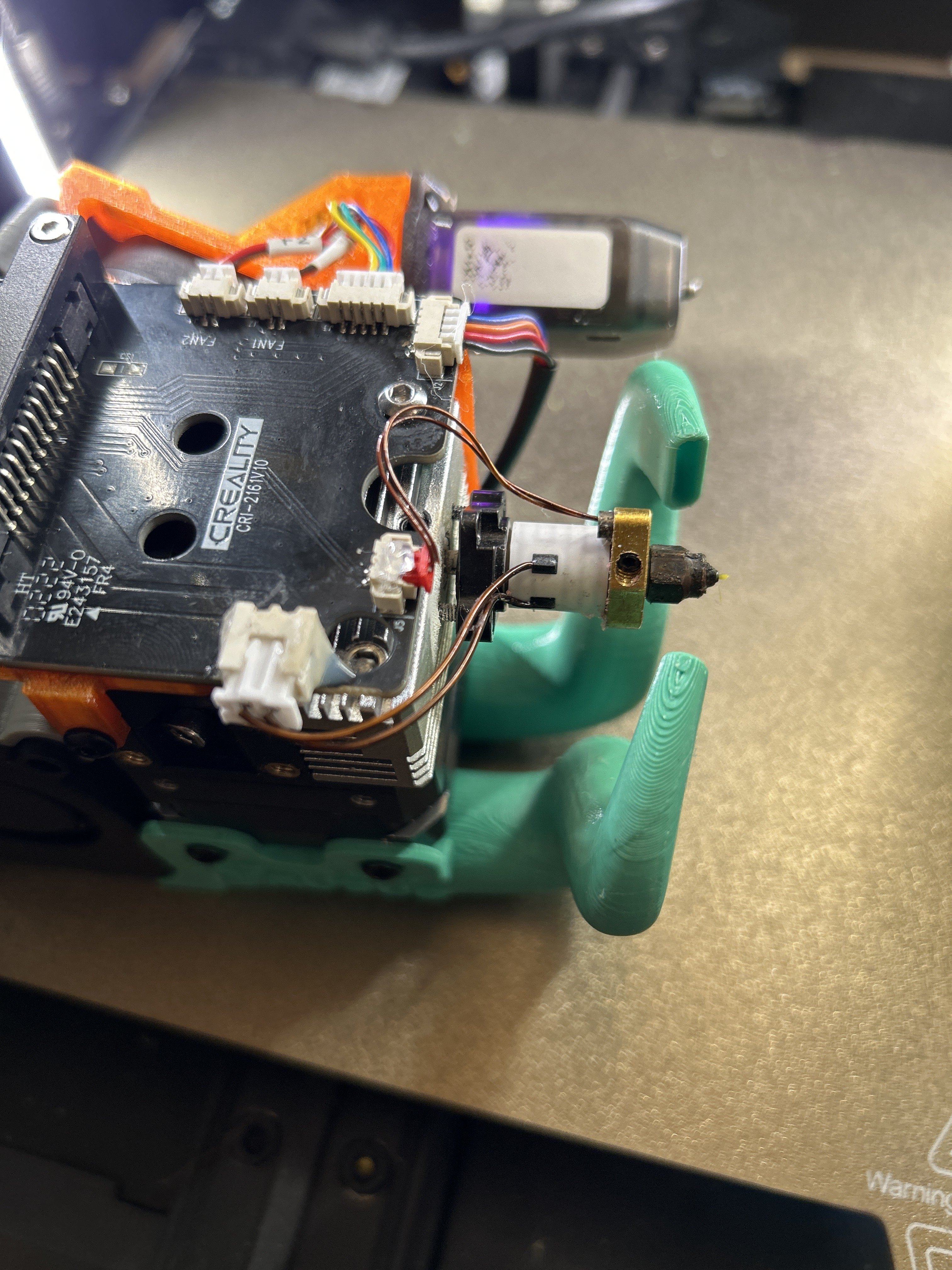

K1 Heater bekommt 24V, wird aber nicht heiß. Könnte :kotz: das Ding ist 3 Monate oder so drin
Ok es ist seit Dezember drin, nunja. Gibt soweit ich das auf die Schnelle gesehen hab nur den Heizer nicht einzeln, darf ich nochmal n ganzes Hotend kaufen
Schau mal an den roten Stecker, dir ist nur das Kabel gebrochen, wenn ich das richtig sehe
:d ist der zweite Thermistor, hatte den als erstes getauscht weil ich den im Verdacht hatte. Macht da n kleinen Bogen, sieht man nur nicht. Aber wenn ich den zwischen die Finger nehme steigt die Temperatur an wie erwartet. Heater war auch in der Zeit bis Klipper stoppt nicht spürbar wärmer.

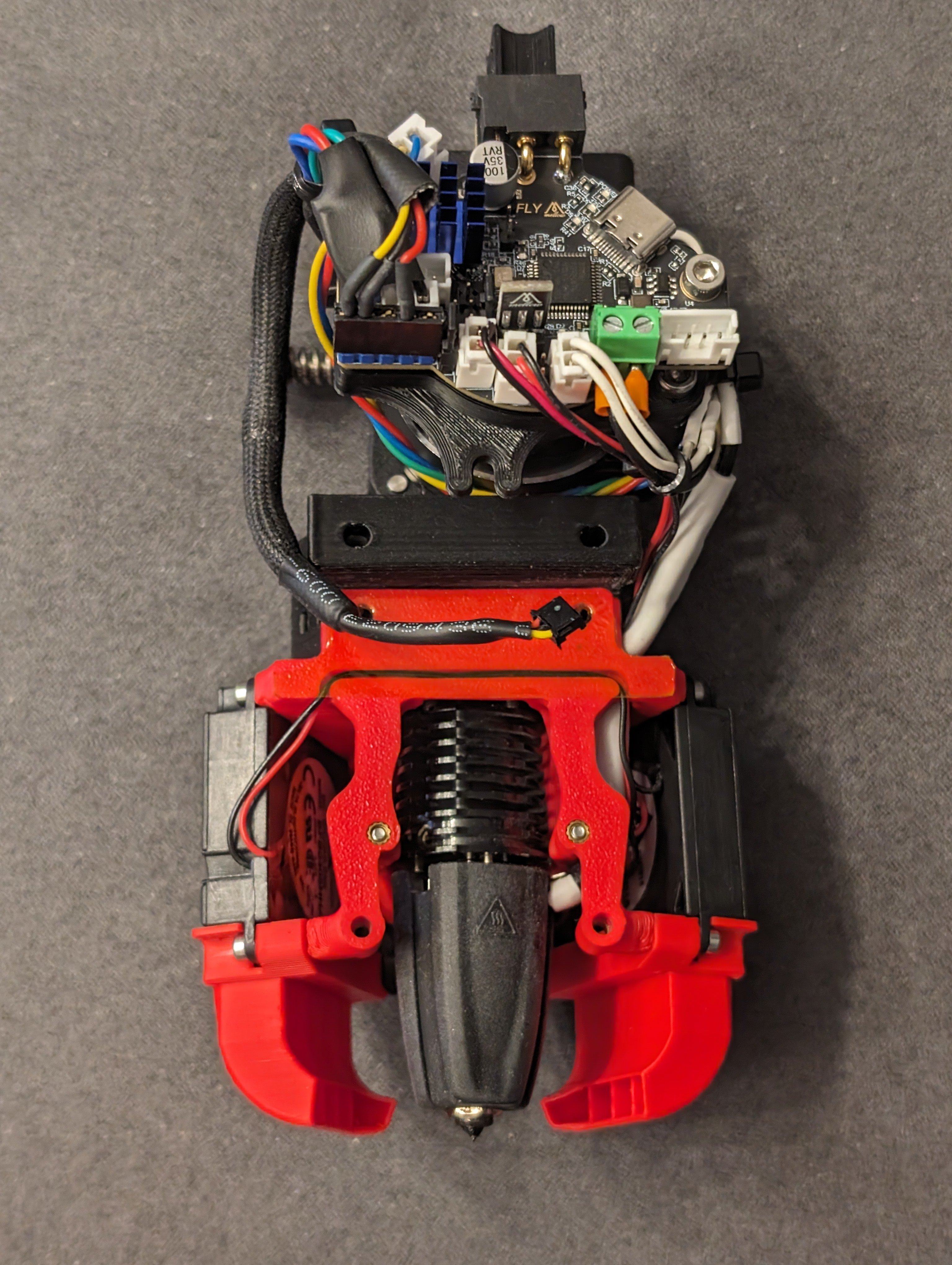

So der Druckkopf ist wieder eingebaut, und es funktioniert alles :banana:
Muss den XOL Toolhead mal weider loben.
Einfach das Teil am Schreibtisch komplett fertig in Ruhe zusammenbauen und dann nur noch mit 4 Schrauben am Drucker besfestigen, Kabel dran, fertig!
Jetzt noch ein neues PID Tuning und fertig (y)

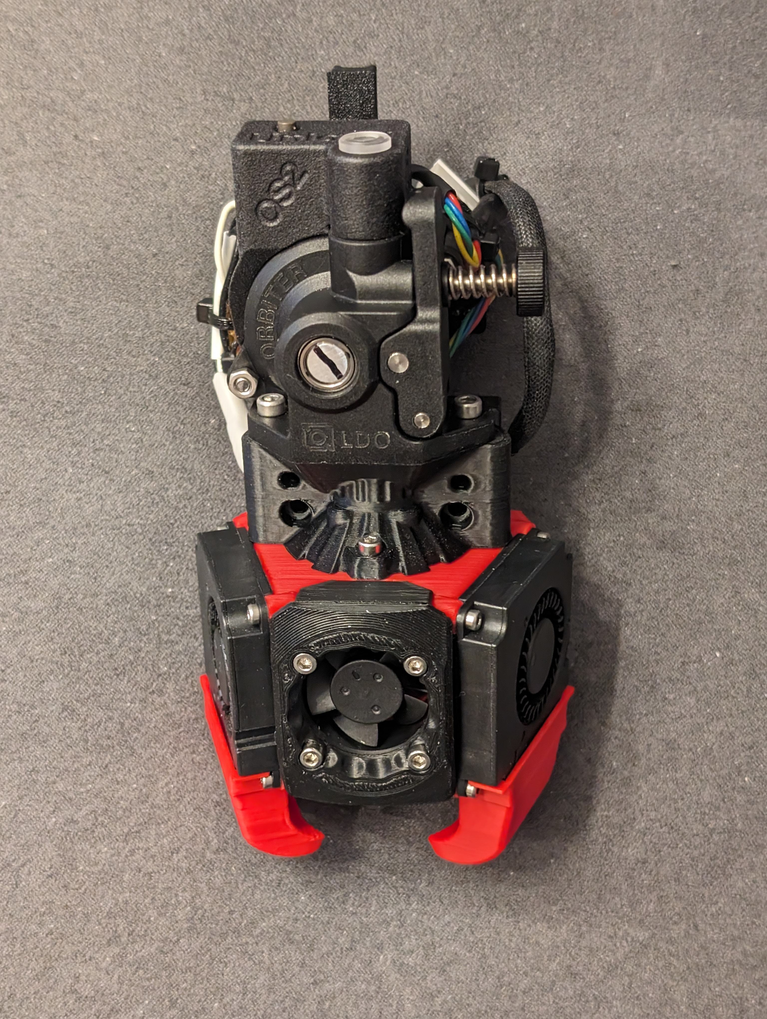

Gut das ich dann direkt auch nen ADLX mit neuen Shroud drauf packen will.
Ich werde berichten wenn das installiert ist.

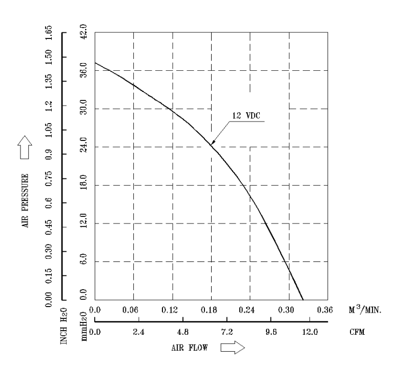

Sorry. Vermutlich falscher Lüfter zur Bauteilkühlung:
Das sind 50x50x15mm Axial-Lüfter. Die bewegen deutlich weniger Luft als ein größerer Radial-Lüfter der vermutlich auch an das Hotend passen würde in dieser Anwendung.
Irgnoreren wir alles und nehemen nur 0.1 inchH2o an (imperieller Schrott jedoch steht nur das im Sunon Datenblatt). Der Sunon schafft ca. 13 CFM.
Der Radial-Lüfter schafft bei der gleicher (stark vereinfachten) Annahme nur ca. 10 CFM jedoch sobald der Druck steigt (auf willkürlich) gewählte 0.2inchH2o ist der Sunon plötzlich bei 5 CFM und der Radial-Lüfter noch fast unverändert bei 9.5 CFM. Wird noch mehr Druck benögitgt für die Düse sind die Sunon hoffnungslos verloren.

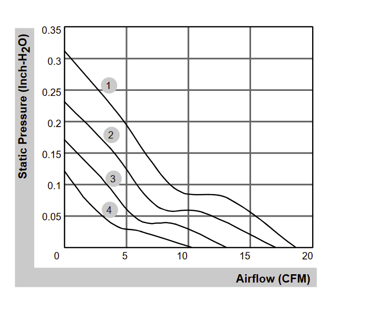

Aus dem Datenblatt die Nummer 1:
60x60x23mm blower leisten das hier:
Sunon Namensgebung .... Das scheint alles in den 4-Ziffern zu stecken in dem L02C im vergleich zu dem 000U das ich verlinkt hatte.
