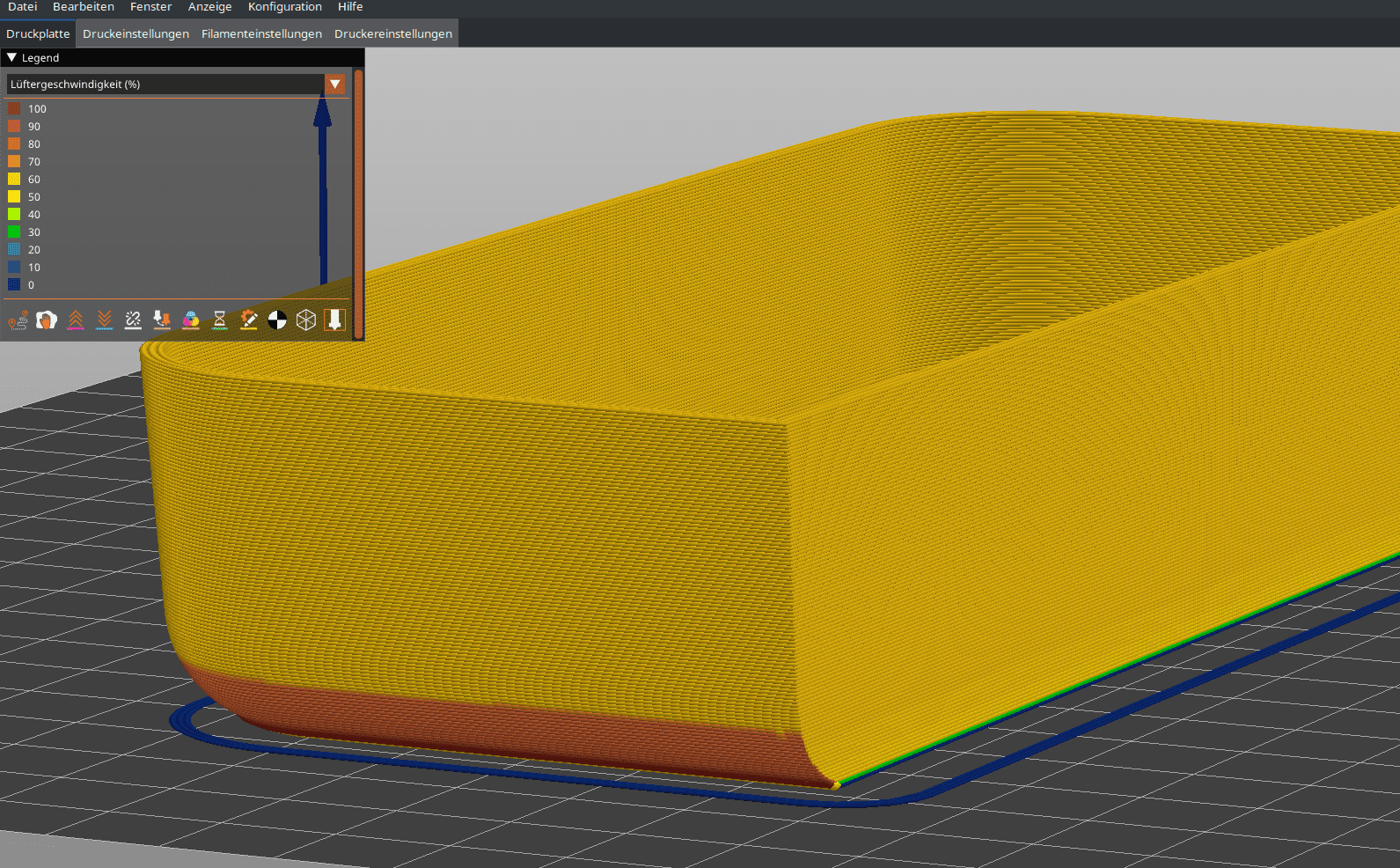

Wie kann ich dem Prusa Slicer klar machen, das er doch bitte die erhöhte Lüftergeschwindigkeit auch auf der geraden Seite einhällt?
Aktuell macht er es nur bis zu Kannte und dann geht die Geschwindigkeit runter, dafür verzieht sich aber mein Druck:
Minimale Lüftergeschwindigkeit setzen?
Bei der Rundung unten macht er vermutlich mehr, weil das Überhänge sind?
Ja, da muss er mehr machen, da sonst die Rundungen Mist werden.
Ich brauche die hohe Lüftergeschwindigkeit nur, ca. die ersten 10mm des Drucks.
Danach reicht die normale Geschwindigkeit.
Gibt irgend eine Möglichkeit das im Prusa Slicer Vorzugeben in etwa so:
Bis 10mm 85% Lüfter und dann alles derüber 60%?
