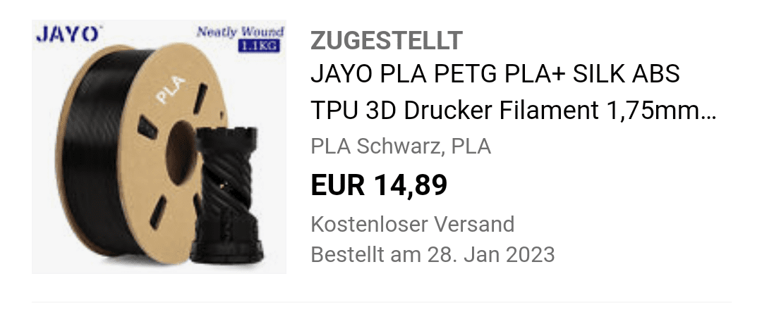

Bei eBay schwankt der Preis immer etwas, oft habe ich auch nur das hier bezahlt:
Und nein, das ist kein Sexspielzeug auf dem Bild :LOL:
Gut wegen 50 Cent stornier ich jetzt nicht wieder :d Aber sind ja im Vergleich zum RedLine knapp 10€ (+ Versand) das lohnt sich dann schon.

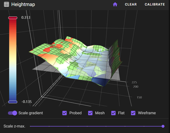

Also das SCREW_TILT_CALCULATE ist eindeutig eine sehr gute Funktion :fresse:
Edit: Irgendwann reichts jetzt auch mal. Bett ist wieder gerade, dafür passt jetzt die Höhe schon wieder nicht. Ich hätte die Spacer die ich entworfen hab gleich dicker machen sollen. Die 0.4 Brozzl ist grade so viel länger das die was aufs Bett bekommt, also nochmal neue Spacer, alles nochmal zerlegen und andere Spacer rein. Jemand Interesse an nem S1? :fresse2:

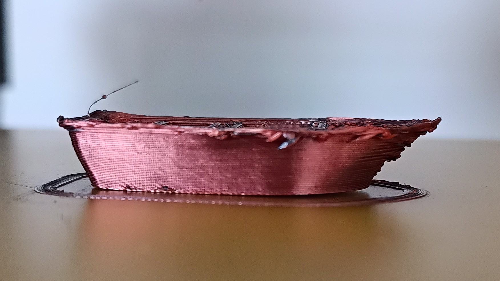

Ich krieg nichtmal ein Benchy hin - alles bleibt weich und ab der Hälfte hat sich so viel angesammelt dass sich der Rumpf vom Bett löst.
Bei 195/50°...
Hab wohl ne tolle Rolle erwischt.
Bei 195/50°...
Minimum layer time etc anschauen. Gibt dem Mattzeit zum abkühlen ;)
Ich hab jetzt alle 10° ein Benchy von 185 bis 225 bei 60° Bett, die Originaldüse dran, 60mm/s, und min. Layer Time 15s. Mal schauen... Das Zeug skipped entweder oder bläßt sich nach der Nozze wie eine K§$kwurst auf...

Mit Kühlung auf 100%, offener Kabine und 185°, total weich
Normales PLA druck ich mit 205° und geschlossener Kabine problemlos...

Ich sehe da eher ein anderes Problem, der Verzug liegt nicht an der Kühlung sondern am Warping...
Das Teil haftet anscheinend nicht richtig und löst sich frühzeitig ab?
Das kommt noch dazu. Aber vor dem Warping ist das Filament noch lange weich und aufgeblasen weil irgendwie die Wärme nicht rausgeht. Vielleicht wegen der Kupferteilchen drin?
