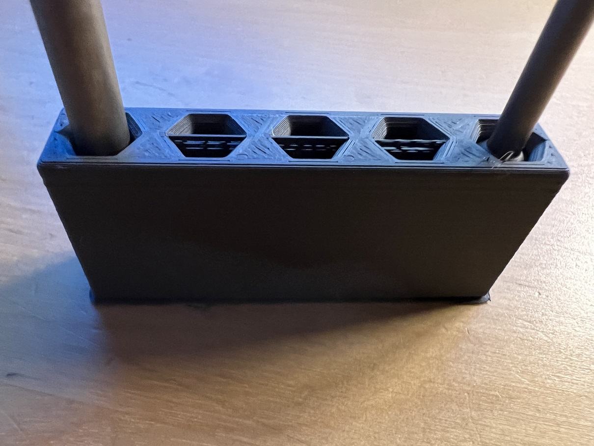

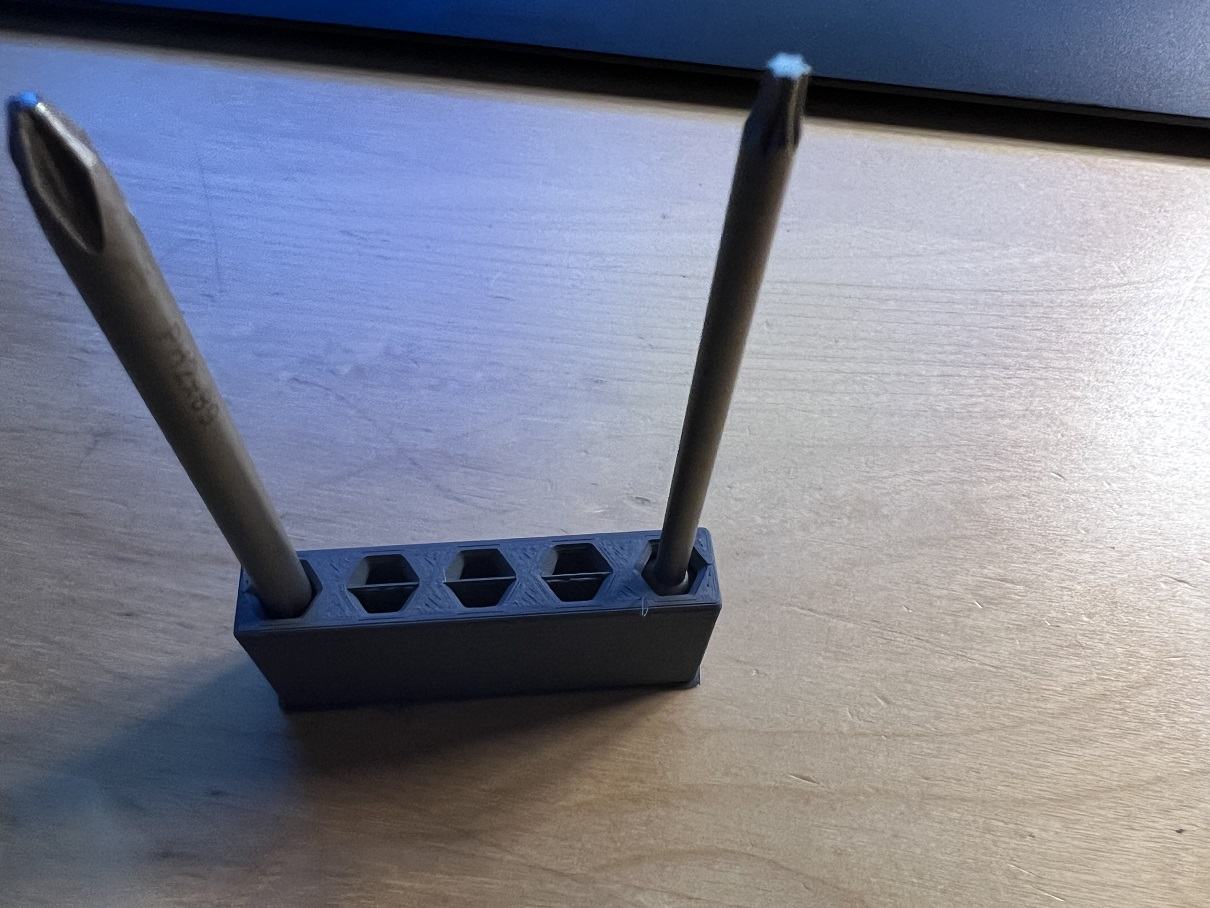

frage zu einen druck von mir. warum erzeugt er diese fäden über der 6kantbohrgung, obwohl natürlich im modell kein material dort ist und es auch keinen grund gibt, dort überhaupt rüberfahren zu müssen. das bauteil ist supersimpel gestaltet. unten der überstand ist der rand, den ich noch nicht abgemacht habe (stützmaterial "rand" für 5 runden außenrum)
ich habe das teil nun 2x gedruckt, beidemale ist der drucker der meinung, er müsse die 3 6kantbohrungen in der mitte durch geschiss ruinieren (die beiden äußeren haben beidemale gut geklappt siehe foto). die bohrgungen sind natürlich auf den zehntel genau, eher 5/100 (ob der drucker das packt sei mal dahingestellt), so das die 6kant bits leicht rein und rausgehen, aber nicht von alleine rausfallen - hat einige versuche gekostet, teststück mit unterschiedlichen bohrungsdurchmessern im 5/100 bereich usw... und nun kommt am ende so ein murks raus. wenn ich den gcode angucke , ist dort auch kein befehl material aufzugeben. eine "leerfahrt" dadrüber macht auch wenig sinn, da das objekt eigentlich voll ist. so kann ich das teil natürlich nicht nutzen, da ich den kram nicht rausbekomme und selbst wenn, niemals auf 1/10.
jemand ne idee woran das liegen könnte?

@PayDay hast du mal versucht das Teil um 90 Grad gedreht zu drucken? Nur um um oozing auszuschließen.
Edit: Wenn man das Bild groß betrachtet sieht das ja schon nach Balken als ein paar Fäden aus....Da müsste die Nozzle bei jeder Fahrt Material verlieren.

Ich würde auf ein Problem mit dem Slicer tippen, hast du dir mal genau angeschaut, was da in der G-Code Ansicht raus kommt? Was für ein Slicer ist das und kannst du die geslicte Projektdatei und ggf. G-Code mal hochladen?
Glaube nicht, dass es am Drucker liegt.
