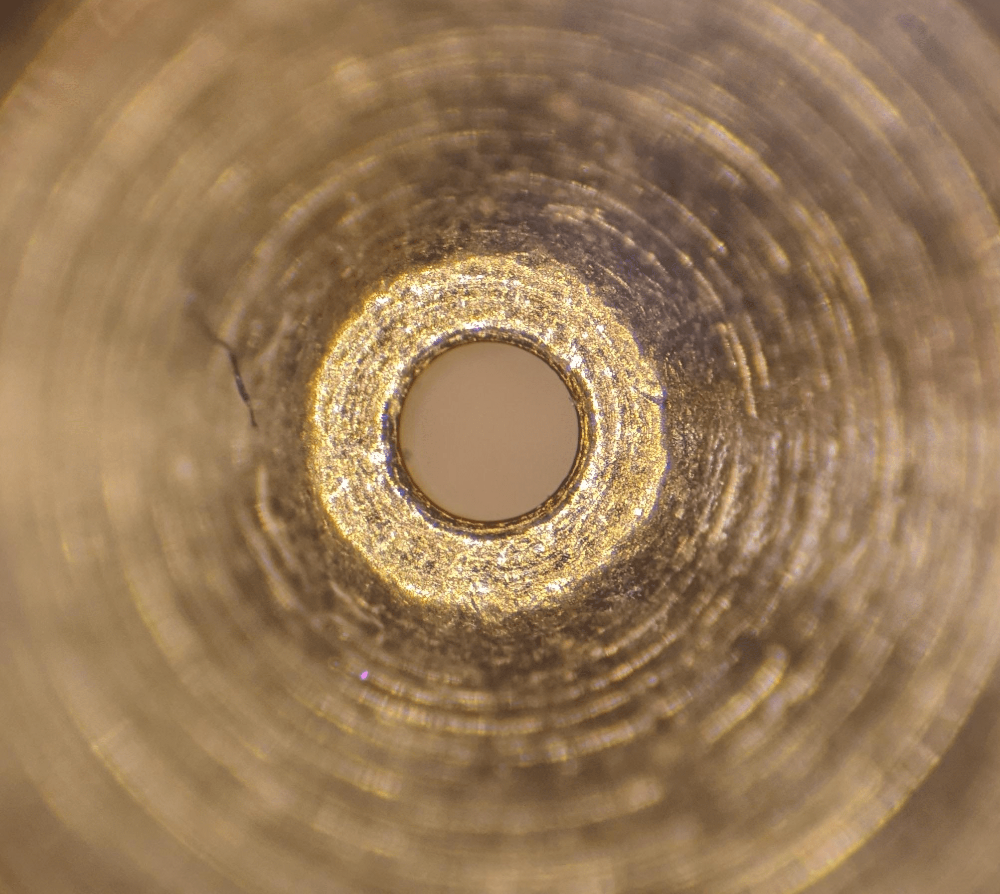

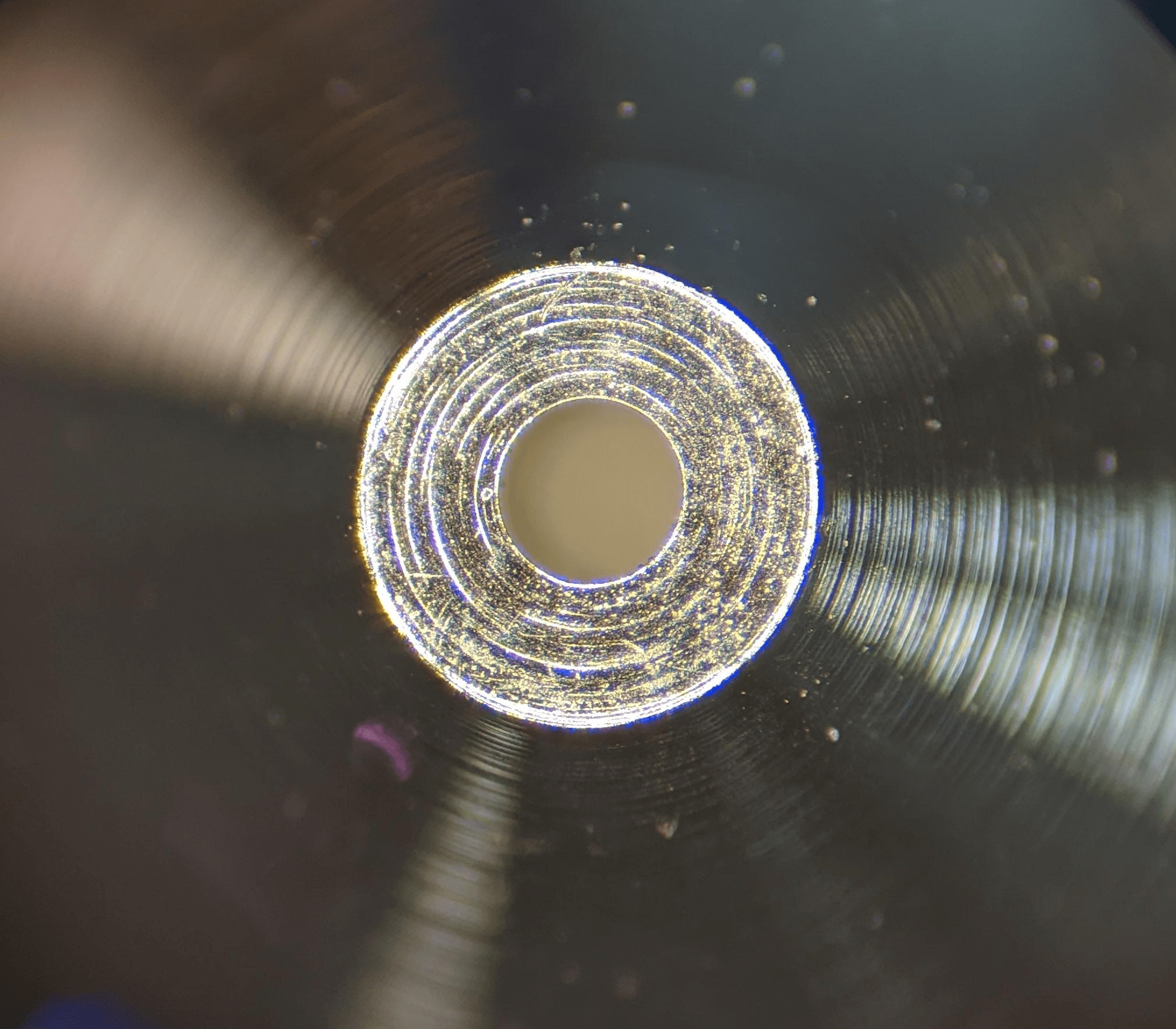

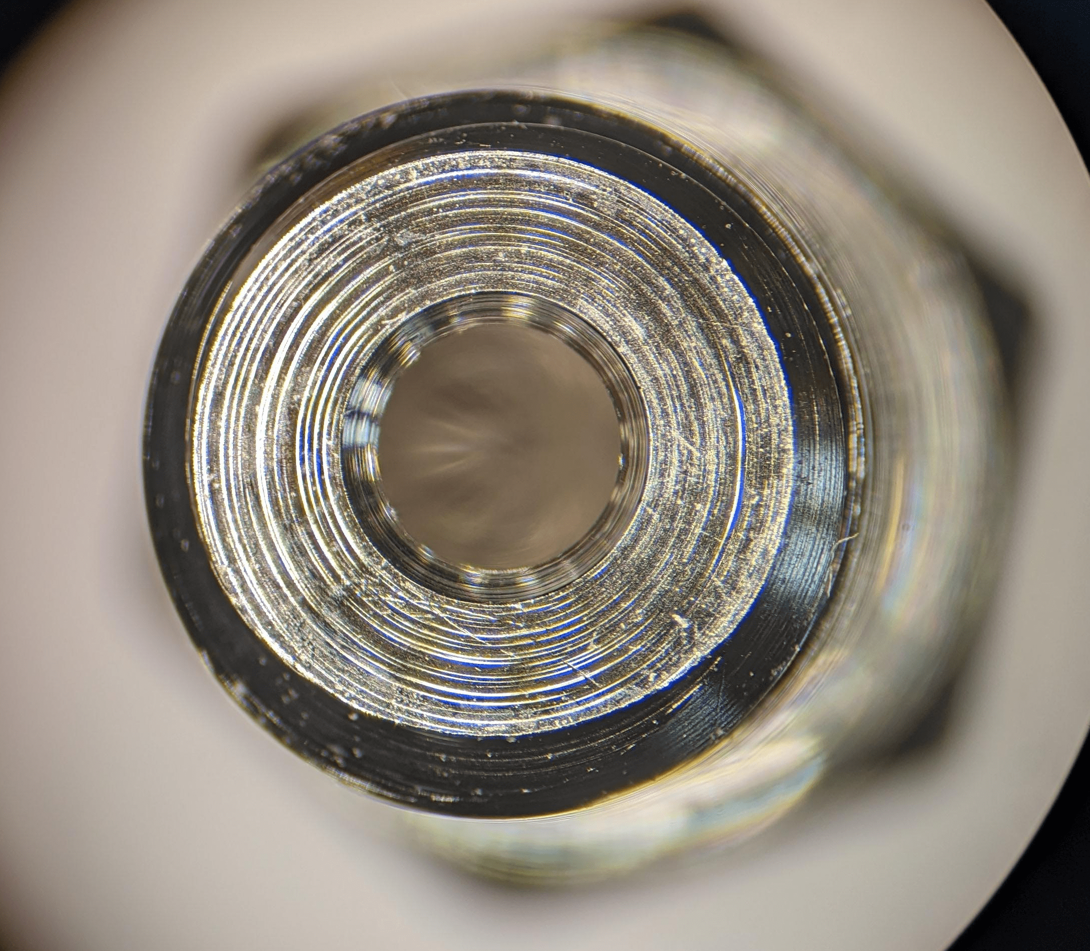

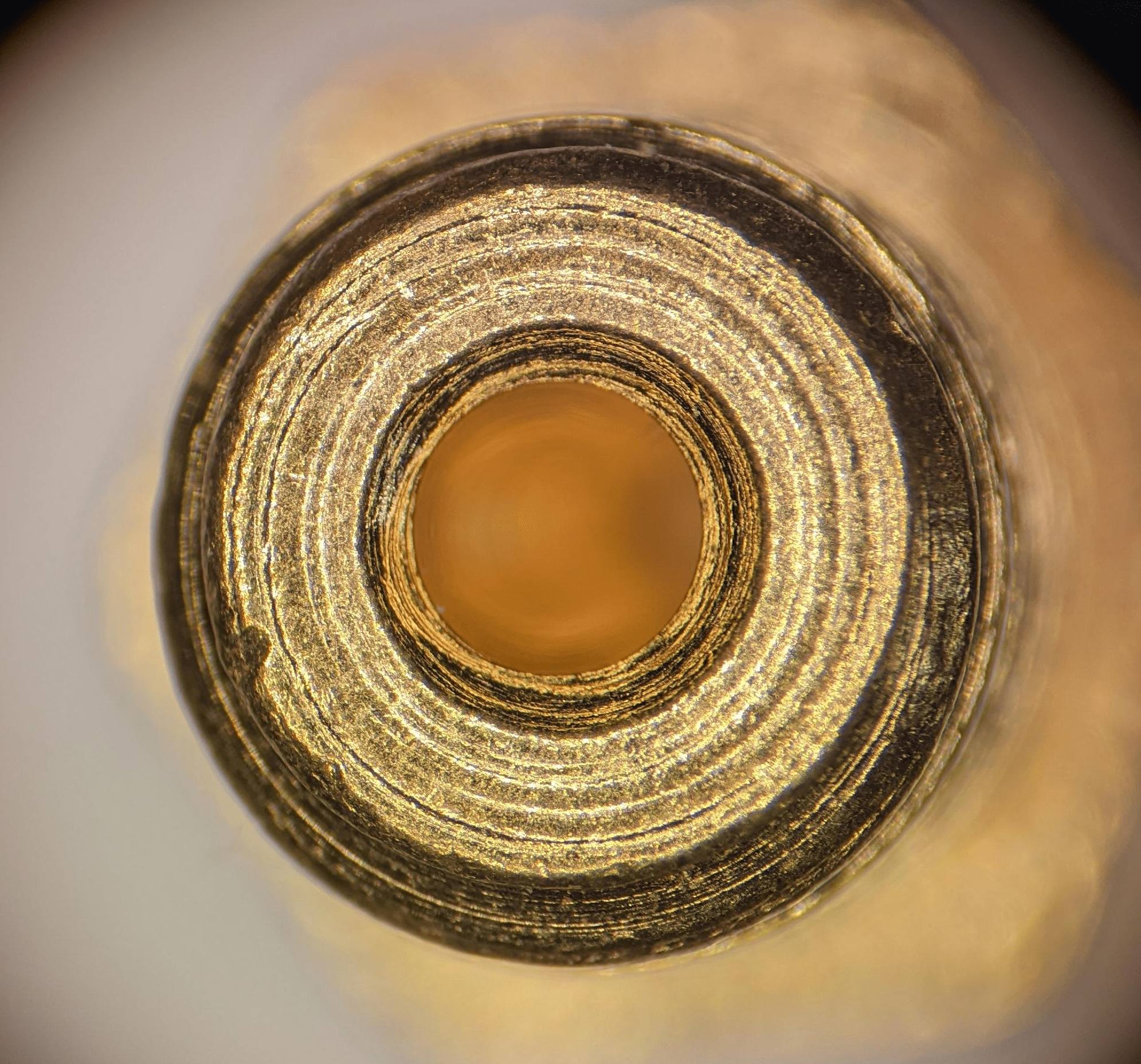

Ich habe heute die Brozzle Düse mit einer meiner China Düsen unters Mikroskop gelegt und angeschaut.
So weit ich das beurteilen kann (bin kein Mechaniker), sieht man das die Brozzle viel besser verarbeitet ist.
Was sagt ihr zu den Bildern? (beides 0,6mm Düsen)
China Düse:
Brozzle Düse:
Beide Düsen sind unbenutzt und nagelneu!
Hätte nichts anderes erwartet. Bei der China-Düse findet vermutlich gar keine Nachbearbeitung statt.
Obwohl diese Chinadüse jetzt nicht katastrophal aussieht, da findet man im I-Net noch ganz Andere Bilder.
