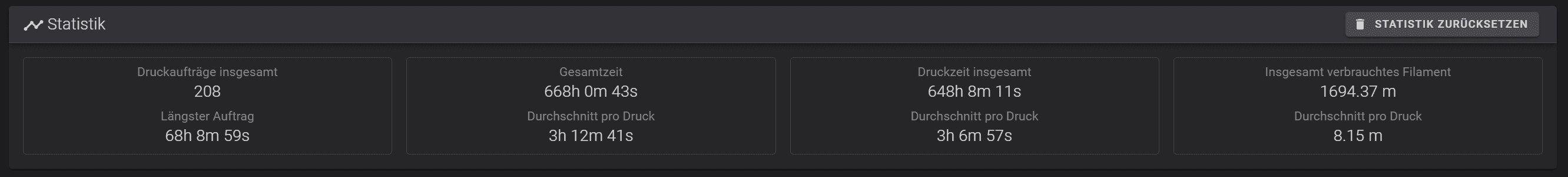

Und ich weiß nicht wie viele Stunden der Drucker vor meiner Ausbeutung schon auf dem Buckel hatte.

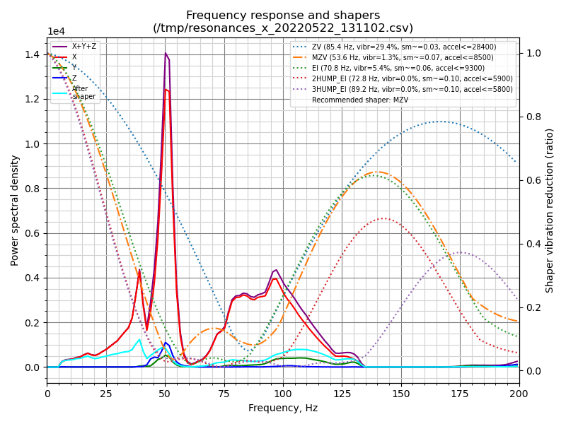

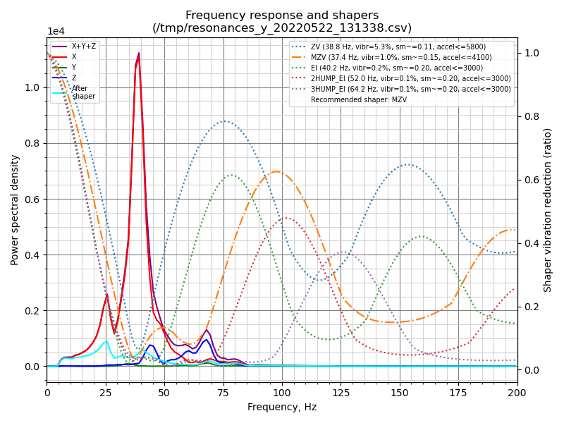

Und mit Dual-Z + Klipper + separat gemesser Resonanzfrequenz für x & y Achse + Pressure Advance sind beim Ender 160mm/s wirklich gut möglich... Kann gerne mal paar Fotos machen. Nach Retraction-Anpassung imho kein allzu großer Unterschied zu den 60mm/s vorher. Nur muss ich aktuell schon ~25°C die Drucktemp anheben, damit es flüssig rauskommt :fresse: Das würd ich halt gerne optimieren.

160mm/s sind die eine Sache, die Accelerations sind die andere. Welche Beschleunigungswerte fährst Du denn? Für die X-Achse kann ich mir die Geschwindigkeit ja noch vorstellen, für die Y-Achse mit einem etwas größeren Bauteil sehe ich eher schwarz. Aber ich kann da nur mit meinem umgebauten Anycubic I3 vergleichen, mit dem drucke ich nie über 100 mm/s, und die Beschleunigung belasse ich bei 3000 mm/s^2. Auch wenn die Resonanzmessung mehr möglich erscheinen läßt.

@fp483: Ich bin das noch am austesten. Aktuell habe ich die Beschleunigung von x&y "nur" bei 2500mm/s^2 (Default 2000mm/s^2). Laut Messung könnte man da natürlich viel mehr. Für die Y-Achse hatte ich allerdings wirklich noch kein großes Bauteil mit "Unwucht" gedruckt.. Das war bisher eher alles zentriert.
