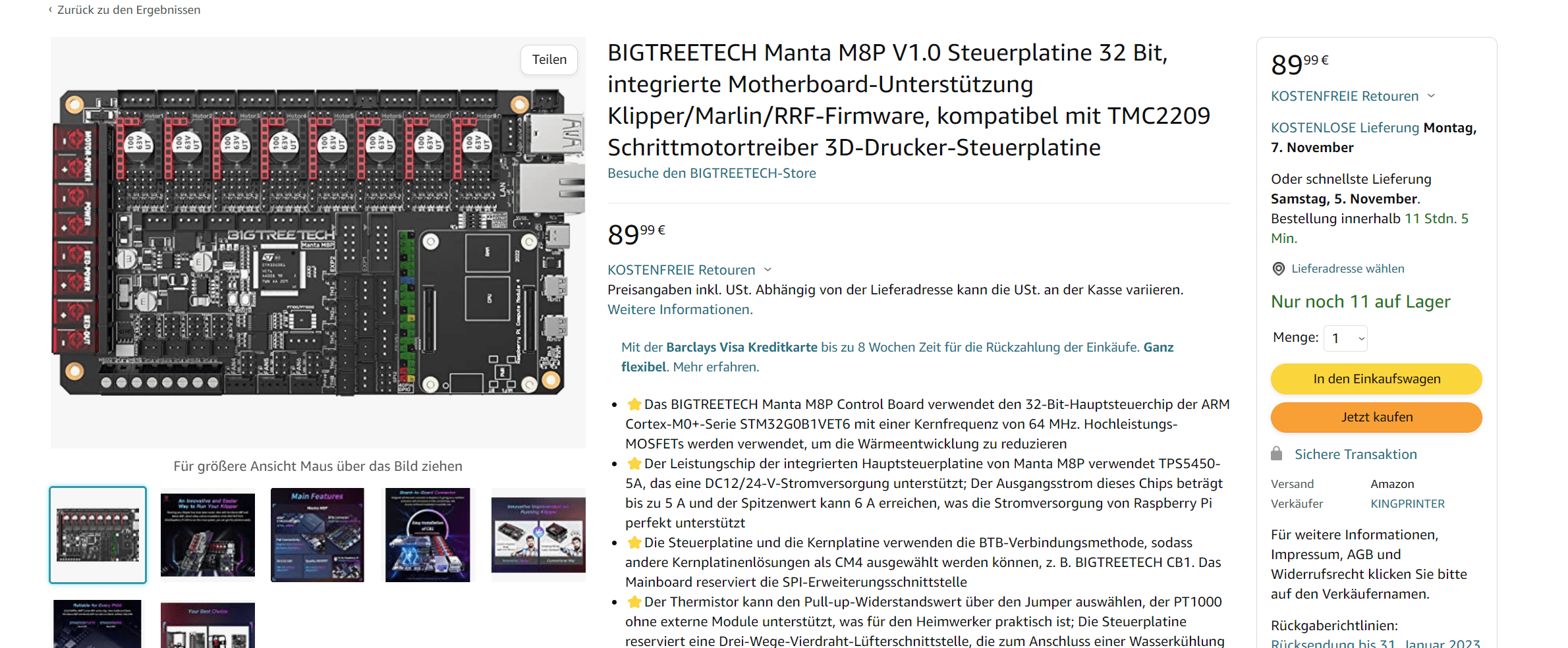

Diese Board alleine bringt es ja nicht, da fehlt noch was:
Beide Teile zusammen für um die 90 €, das geht eigentlich noch.
Als Erweiterung auf Klipper wäre da ja nicht schlecht denn auf dem Board passt auch ein Raspberry Pi CM4 Modul ( was aber momentan jenseits von Gut und Böse kostet ).

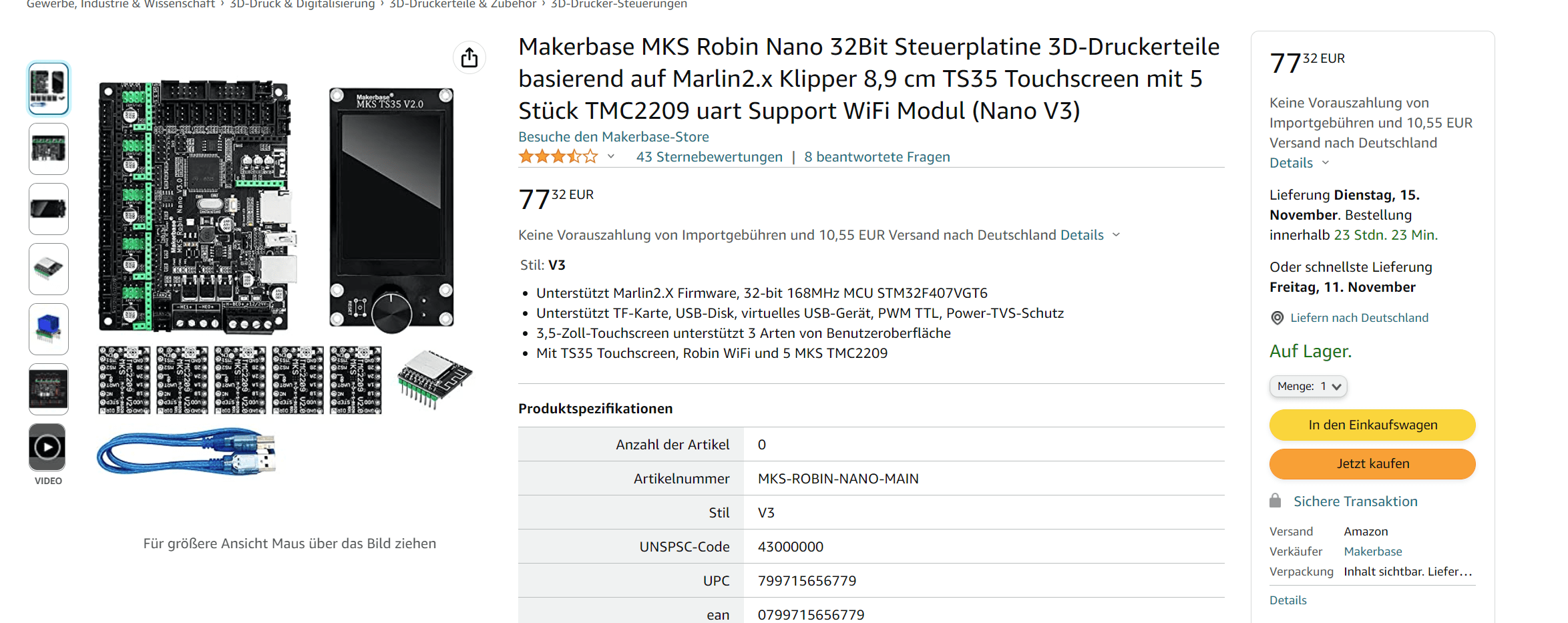

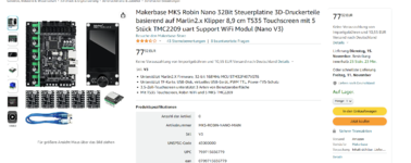

Man will ja auch was direkt am Drucker einstellen können, dafür braucht man ein Display.
Da man ja einen HDMI Anschluss zu Verfügung hat wäre ja ein kleiner Bildschirm ausreichend oder Display mit DSI Anschluss.
Mit DSI Anschluss:
Monitor mit HDMI:
Da Du eh alle neu kaufen willst , schau dir mal das MKS Skipper an . Da ist das Display und der Pi direkt mit bei. Anzahl der Treiber plätze sollen auch passen . Und da ist es egal ob Du kipper Oder Marlin nimmst.
Wenn ich das richtig im Kopf habe sollte das Display sogar in die Orginale Display Halterung des Saf passen
Da kommste für Board Pi und Display auf 99 € + Treiber deiner Wahl. Vorteil , das Display funzt mit Klipperscreen oder eben mit Marlin.
Allerdings muss es bei Wechsel auf Marlin neu geflsht werden, bzw auf Klipper. Aber das sollte dir ja bekannt sein.
Tja schwierige Entscheidung, in D kostet das reinen Board + TFT OHNE Treiber und WLAN Modul schon 100 €.
Es gibt ja leider keine Möglichkeit das über AMAZON zu kaufen, dort zu kaufen hat persönliche Gründe.
Bei den Manta Boards hat man ja den Vorteil das hier das Modul extra ist, im Falle eines Borddefekts ist das dann kein Totalverlust.

Also so langsam könnte ich mich auch damit anfreunden das dieses Teil den Einzug in den Two Trees hält, dann könnte ich mit Klipper anfangen. Eni neues Bord brauchte ich ja nicht, das könnte ich dann mit diesem Board alles steuern.

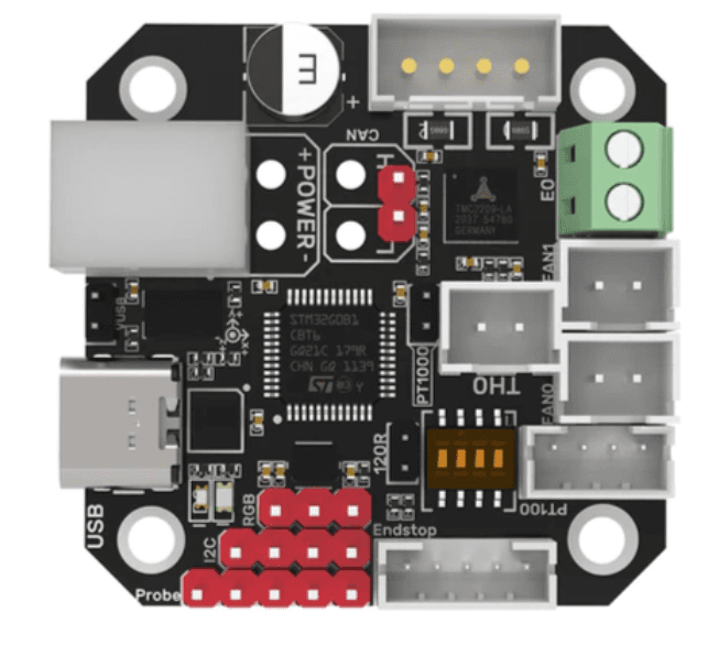

Ich würde anstatt dem reinen ADXL auf ein EBB36 oder EBB42 je nach deinem Extruder Motor gehen. Diese Boards bringen für den Extruder schon einen TMC2209 mit, einen ADXL und je nach Variante ein Chip für en PT100. Das ganze wird dann per CanBus am Pi (wenn du einen 4B oder so hast) oder bspw dem Manta Board angeschlossen.
Vorteil: du brauchst nur ein Kabel vom Druckkopf zum Board zu führen, wenn du am Druckkopf was austauschst brauchst du auch nur die Kabel bis zum EBB zu verlegen und nicht bis zum Mainboard.
Allerdings würde ich sagen macht es am meisten Sinn wenn du Direktextruder fährst, bei bowden Setup hast du ja schon die Hälfte vom weg erledigt.
Oh Mann, schwere Entscheidung das alles muss ich erst mal richtig vergleichen und überdenken.
Ich habe meine beiden Drucker auf Direkt Extruder umgebaut und alle Kabel haben am Druckkopf schon Verbinder verbaut, da brauche ich nur bei neuen Teilen einen Stecker verbauen und alles ist gleich wieder angeschlossen. Im Tronxy liegt alles in einer Kabelkette und den TT werde ich auch so ein Teil spendieren.

Ein Manta Board + CB1 mit Klipper ist da wohl das einfachste und schnellste.

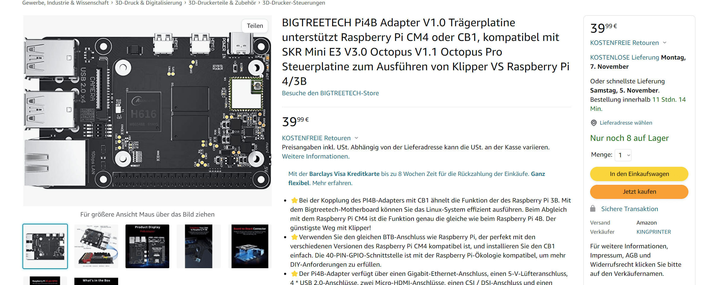

@Gamer1969

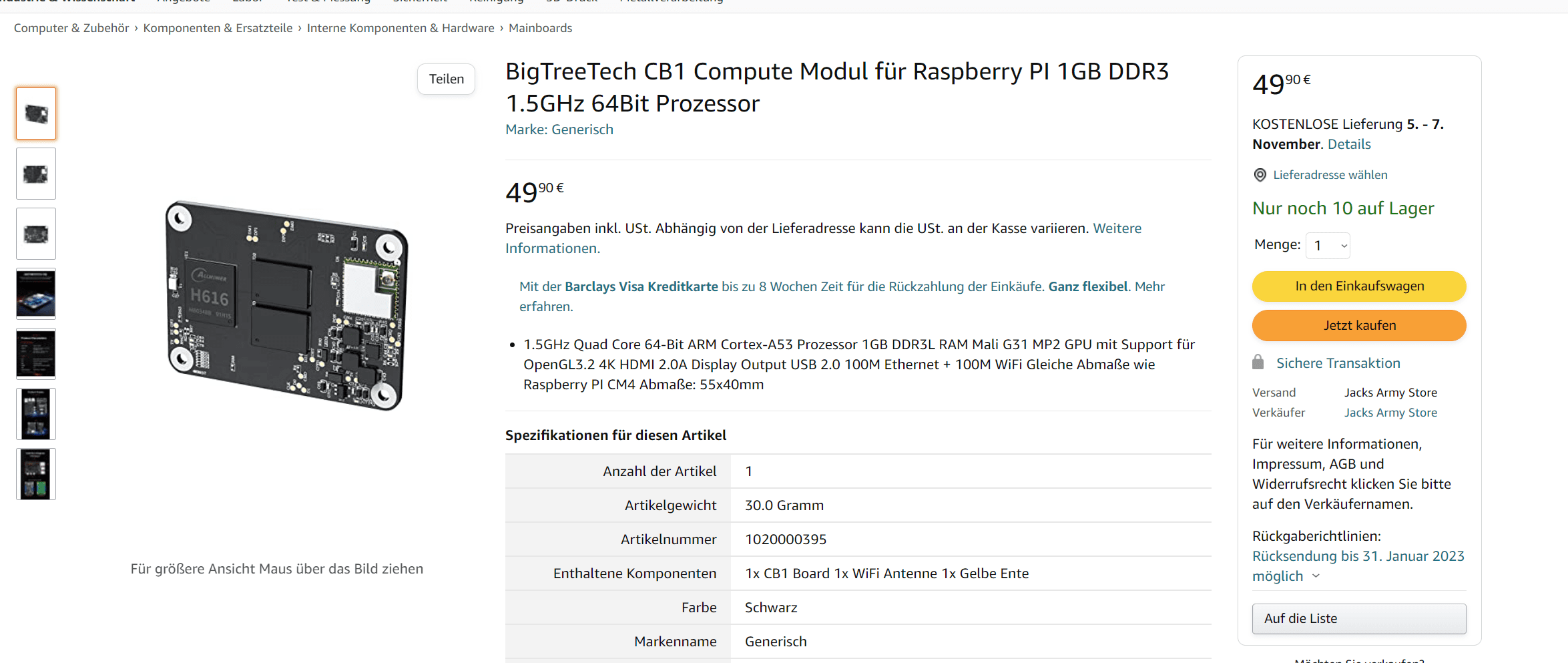

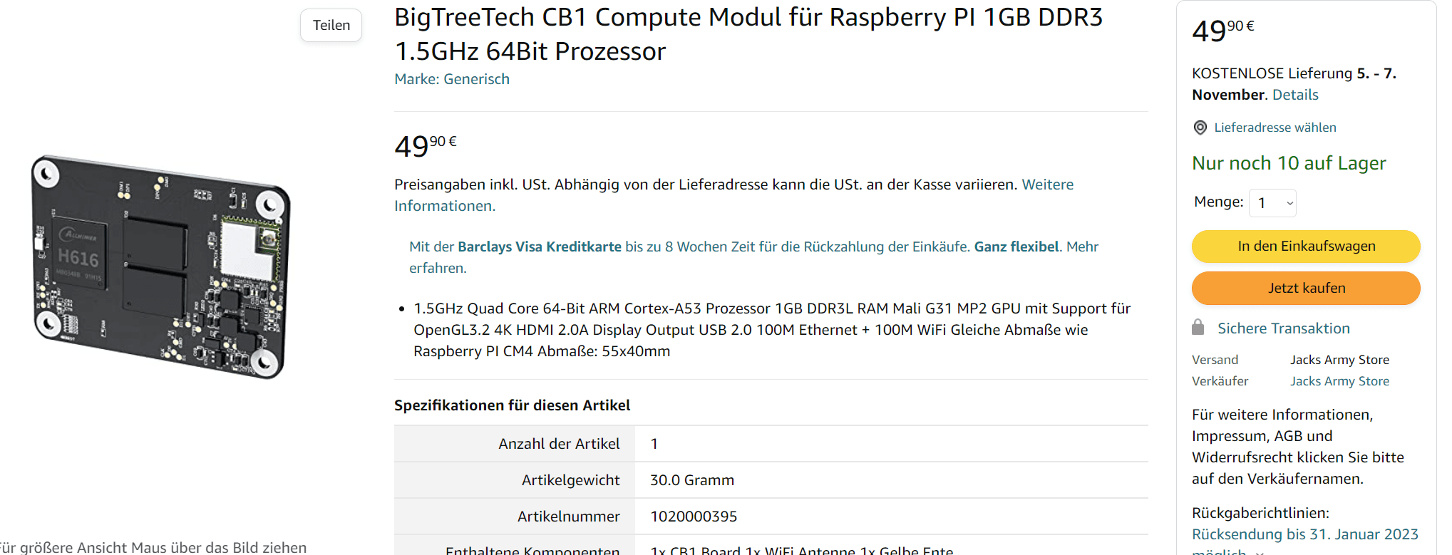

Sofern du kannst kauf dir ein "echtes" CM4. Ich habe mehrere CM4 und auch das BTT CB1 samt Adapterboard hier. Die CM4 sind schon deutlich leistungsfähiger und vor allem ist der Support schlicht mega. Quasi jede Distro unterstützt den Rasperry von Haus aus, beim CB1 bist du vom BTT Github abhängig. DIe haben ursprünglich mit OS Versionen welche schon gar keine offiziellen Updates mehr bekommen angefangen.....
Dazu folgendes:
CB1, Kühlkörper und Adapterplatine vorbestellt. Wurde auch alles geliefert. Gehäuse musst du selbst drucken, Schrauben darfst du auch suchen. Es werden zwar Schrauben und Wärmeleitpads beim Kühlkörper(!) mitgeliefert, diese dienen aber der Befestigung der Adapterplatine an den Druckteilen. Herrlich so ein Mist. Du musst also selbst nach Schrauben suchen welche dann den Kühlkörper durch das CB1 und die Adapterplatine mit den gedruckten Teilen verbinden. Support mehr als mangelhaft, China Hersteller ohne Ambitionen hinsichtlich des Produktes eben.
Ein CM4 habe ich an/hinter einem Display hängen (Fysect CM4), im USB Slot steckt ein USB WIFI Stick. (CM4 ohne Wifi)
Das andere CM4 läuft auf einer einfachen Adapterplatine und sieht dann aus wie ein normaler Pi.
Das CB1 steht gerade zur Deko auf dem Schreibtisch.

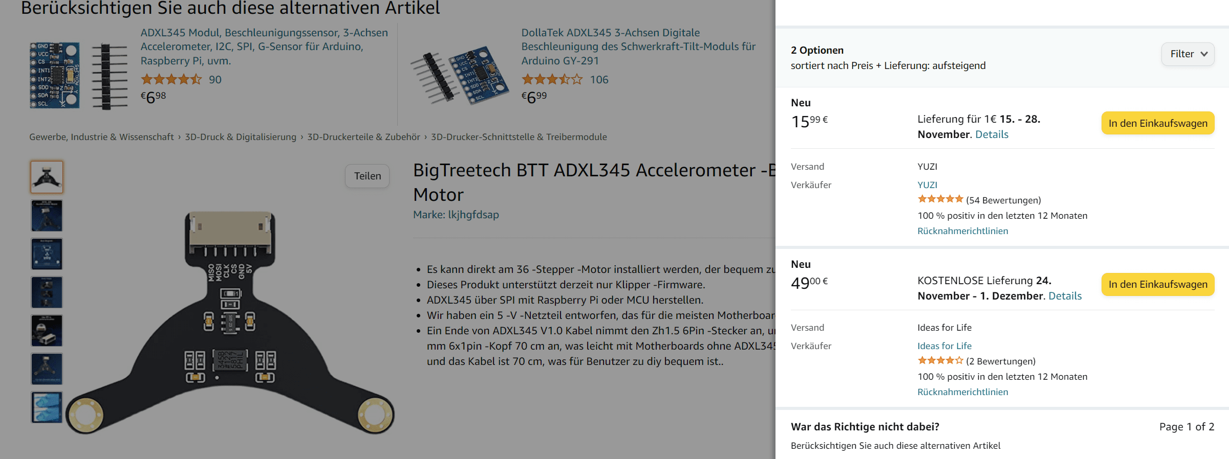

Bezüglich des ADXL:
Ich habe lange einen einfachen ADXL mit GPIO Kabeln mit dem Pi verbunden, gemessen und dann alles demontiert.
Irgendwann wurde dann ein Fysetc ADXL Board angeschafft welches einen RPI 2040 verbaut hat und die Kommunikation/ Stromversorgung mittels USB erlaubt (einfache MCU).
Am Ende wurde es doch die EBB42 Platine. Es ist einfach schön nicht ständig alles demontieren zu müssen.
So kann ich jederzeit eine neue Messung durchführen und muss keinerlei Kabel neu ziehen oder dergleichen.
Also alles was mit richtigen Raspberry Pi zu tun hat auch die CM Versionen, sind momentan selten wie Feenstaub und auch dementsprechend teuer.
Na ja zu Anfang zum reinschnuppern in Klipper ist der CB1 wohl nicht verkehrt.

Glaube für den Tronxy das Manta M8P V1.0 mit CB1 und dem Sensor, später das Manta M4P V2.1 für den TT.

Das ist kein großer Aufwand. Sechs Kabel ein ADXL345 am Pi angeschlossen und mit Klipper ist die Software quasi schon dabei. Ohne die Resonanz-Messung nutzt Du einen der großen Klipper-Vorteile nicht.
Grüße, fp483

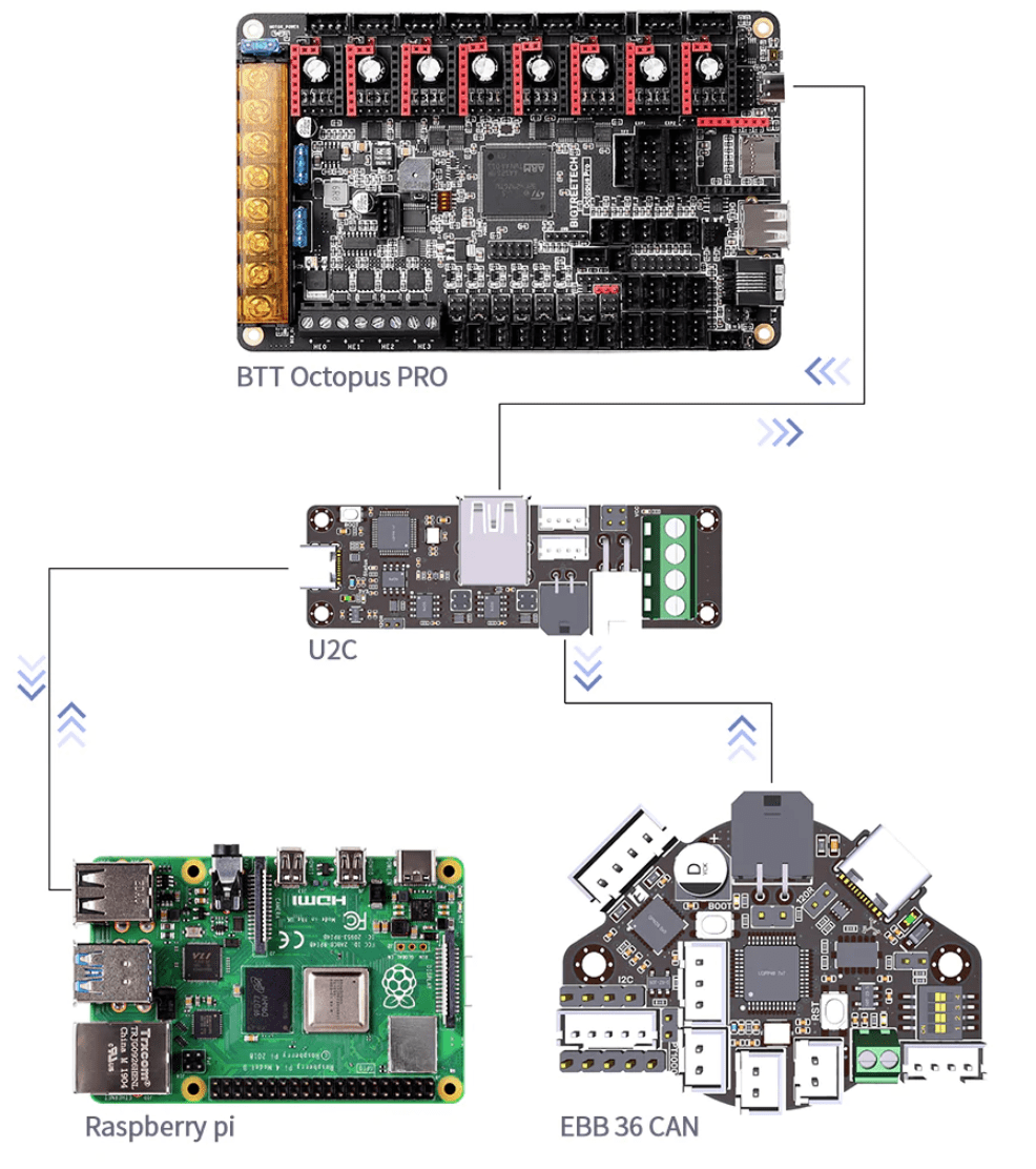

Also wenn ich das richtig sehe auf der Webseite von BTT:
Hier werden alle Kabel vom Druckkopf angeschlossen:
gehen dann zu diesem Board:
Hier werden dann das Raspberry Pi und das Board angeschlossen.
Man braucht ja nur 2 Kabel, einmal USB und einmal Spannungsversorgung oder einmal nur diesen CAN Anschluss über den dann alles läuft.
Da ja beim oberen Board schon ein TMC 2209 verbaut ist kann man den beim normalen Board dann ja weglassen.
Dieser Schaltplan ist dann ja so korrekt?

Müsste ich das neu machen, würde ich vermutlich auch auf ein ebb36 Modul wechseln. Spart letztendlich auch Gewicht an den bewegten Teilen.
Grüße fp483
Edit: Wie der Kollege oben schon geschrieben hat, ist der adxl345 auch auf dem ebb Modul verlötet. Den brauchst du also nicht separat.
Ich hab es nicht im Einsatz, BTT sagt für die Manta Boards aber M4P/M8P+CB1+EBB+U2C ist valide.
Kabelführung vom Druckkopf kommend wäre: Alle Druckkopfbauteile an das EBB Board anschließen, dann per 4 Pol CAN Bus an das U2C, das dann per USB an das M4P/M8P mit eingestecktem CB1/CM4 UND das U2C muss dann an 12/24V und GND vom Netzteil.
Afaik müsste das soweit passen.
Nur für das EBB schau mal hier, das fand ich recht ok von der Erklärung des EBB.
Also ich habe CAN mit dem EBB im Einsatz ;)
Wenn du das U2C Board nutzt kannst du jedes beliebige Main-Board verwenden. Wenn du ein CAN taugliches Mainboard hast kannst du dir das U2C sparen.
Wenn du auf CAN verzichten magst kommst du auch ohne U2C klar, dann wird das EBB einfach per USB mit dem Pi verbunden.
Dann musst du eben USB und Strom zum EBB führen statt TX,RX und Strom. Du hast die Qual der Wahl ;)
Die CM4 sind laut pilocator alle lieferbar (die Variante ohne WiFi). Ein einfacher WLAN Stick ermöglicht auch die Wireless Verbindung.
Wie gesagt, habe das CB1 hier und ich würde es aktuell nicht empfehlen wollen. Schau einfach Mal auf GitHub in die Issues/Bugs rein.
Das Manta müsste auch ein echtes CM4 Modul aufnehmen können.
Wenn es dir nur um den ADLX geht kannst du auch so etwas wie den Fysetc Input Shaper kaufen. Kostet 16 Euro und wird dann bei Bedarf via USB angebunden und nachher wieder entfernt. Ist günstiger als die EBB Lösung welche du ja eigentlich aktuell durch deine Verkabelung gar nicht benötigen würdest.

Da du aktuell bereits eine Art modularer Verkabelung besitzt ist das EBB in meinen Augen unnötig.
Du hättest eventuell Verkabelungsaufwand und müsstest Arbeit in die Config stecken. Letzteres ist zwar fix gemacht, bedarf aber eben auch etwas Zeit.
