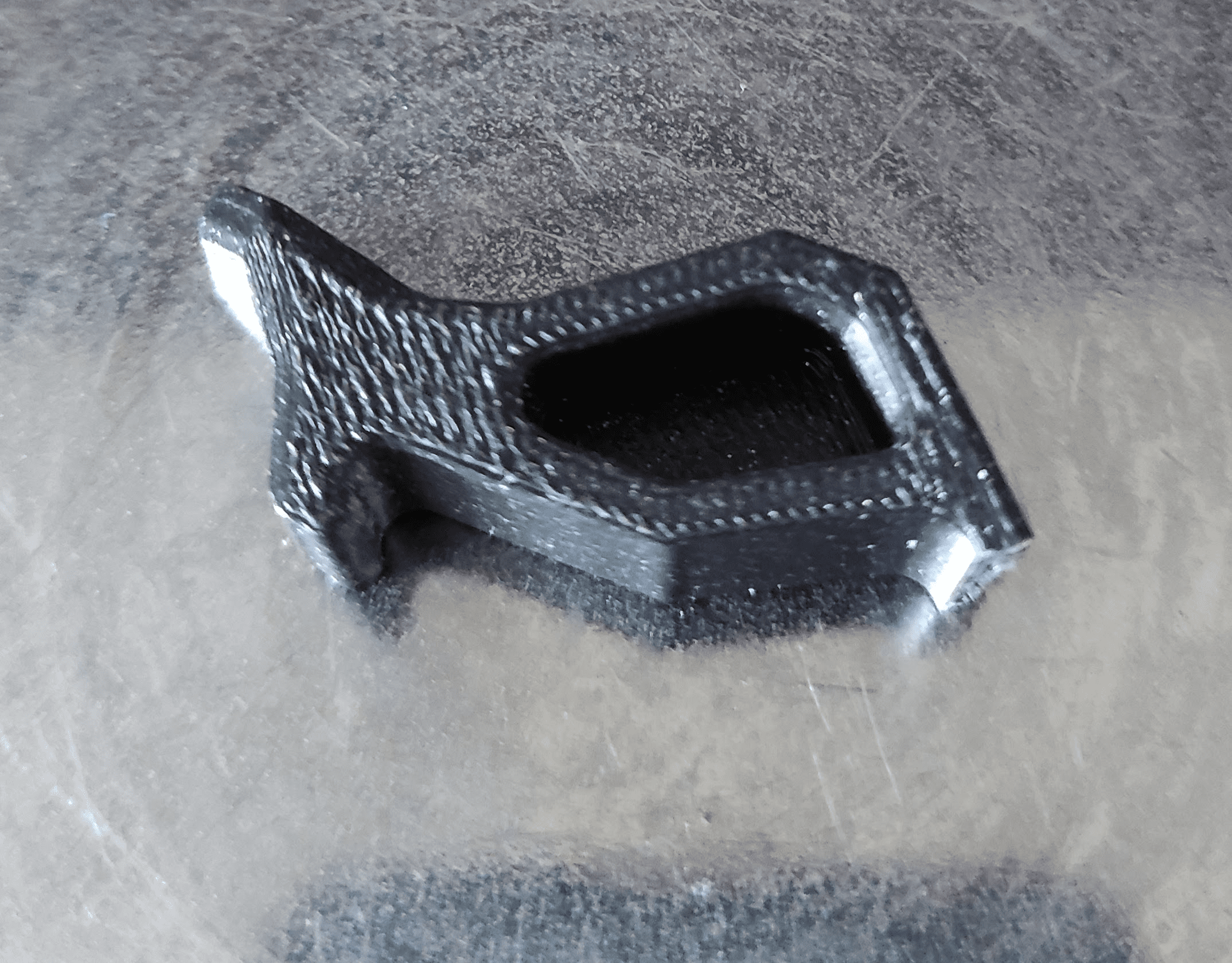

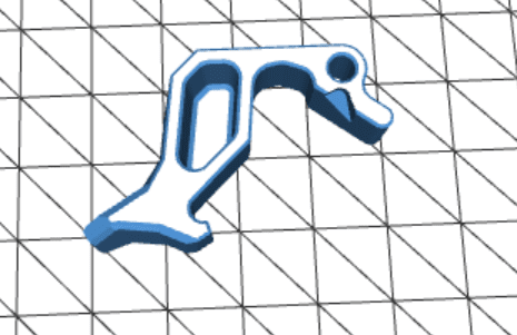

Ich hätte da auch mal gerne nen Problem:

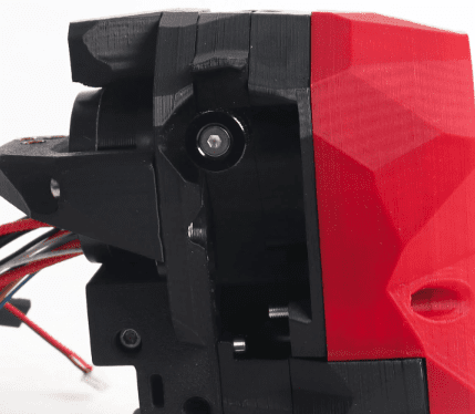

Ist Zustand nach dem Neuladen von Filament
Sollzustand:
Spiel: Findet den Fehler.
Ziemlich unscharf das Bild, aber soweit ich das sehe ist nur die oberste Schicht mist oder?
Ne, die Latch ist gebrochen; der Rest steckt noch im Stealthburner bzw Clockwerk2
Mal sehen was UHU Plasik damit macht. Druckteil ist ja aus ABS. Und der UHU Plastik enthält Aceton.
Ansonsten habe ich auf die schnelle ne 500g Flasche SuperPP Resin bestellt (ähnlich wie Sirayatech Blu, nur sogar noch härter). Habe ja nur einen Plastikwurster, deswegen wird das ding dann notfalls aus Engineering Resin gedruckt.

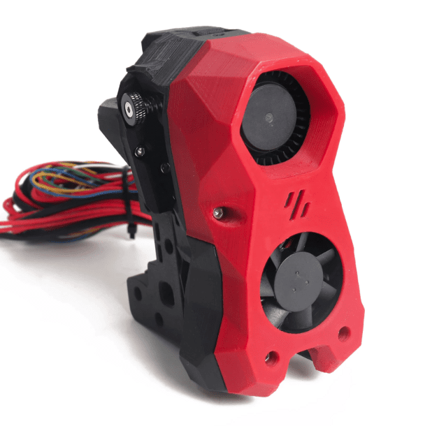

Ich nutze ja den Stealthburner auf dem Ender 3, weil das irgendwann nen Switchwire werden soll.
Der Extruder der genutzt wird heißt Clockwork 2.

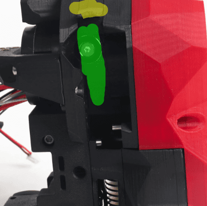

Das ist SB + CW2:
Das ist der Latch Mechanismus von der Seite, Gelb ist das Teil was ich oben gepostet habe und das öffnet als Erstes nach oben hin, grün dann seitlich raus (das drückt innen das Antriebsrad auf das Filament):
Hier nen Buildvideo von Vector, Stealthburner und Clockwork 2 für den Voron 2.4R2
Ah und diese Latch ist abgebrochen, jetzt habe ich verstanden 👍
Jop, in der Mitte durch. Kawusch und durch warse.
D.h. ohne die Latch die verriegelt, kein Antriebsrad anpressdruck auf Filament, d.h. der Extruder schiebt kein Filament in die Düse, d.h. da kommt nüscht raus.

Für den Moment scheint Kleben zu funktionieren, hab auch den Anpressdruck mal etwas reduziert; hilft auch etwas für den Moment.

Am Modell fehlt auch die Einkerbung
