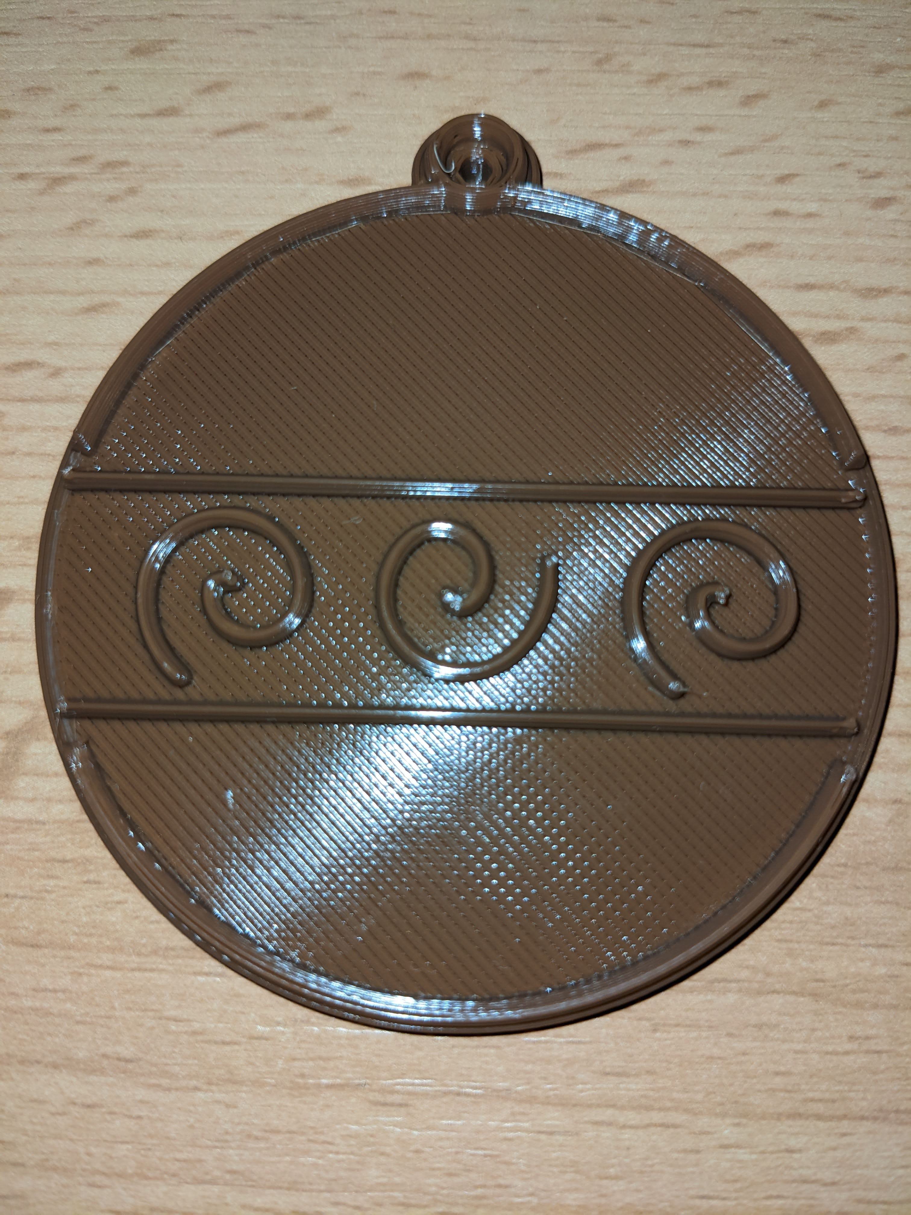

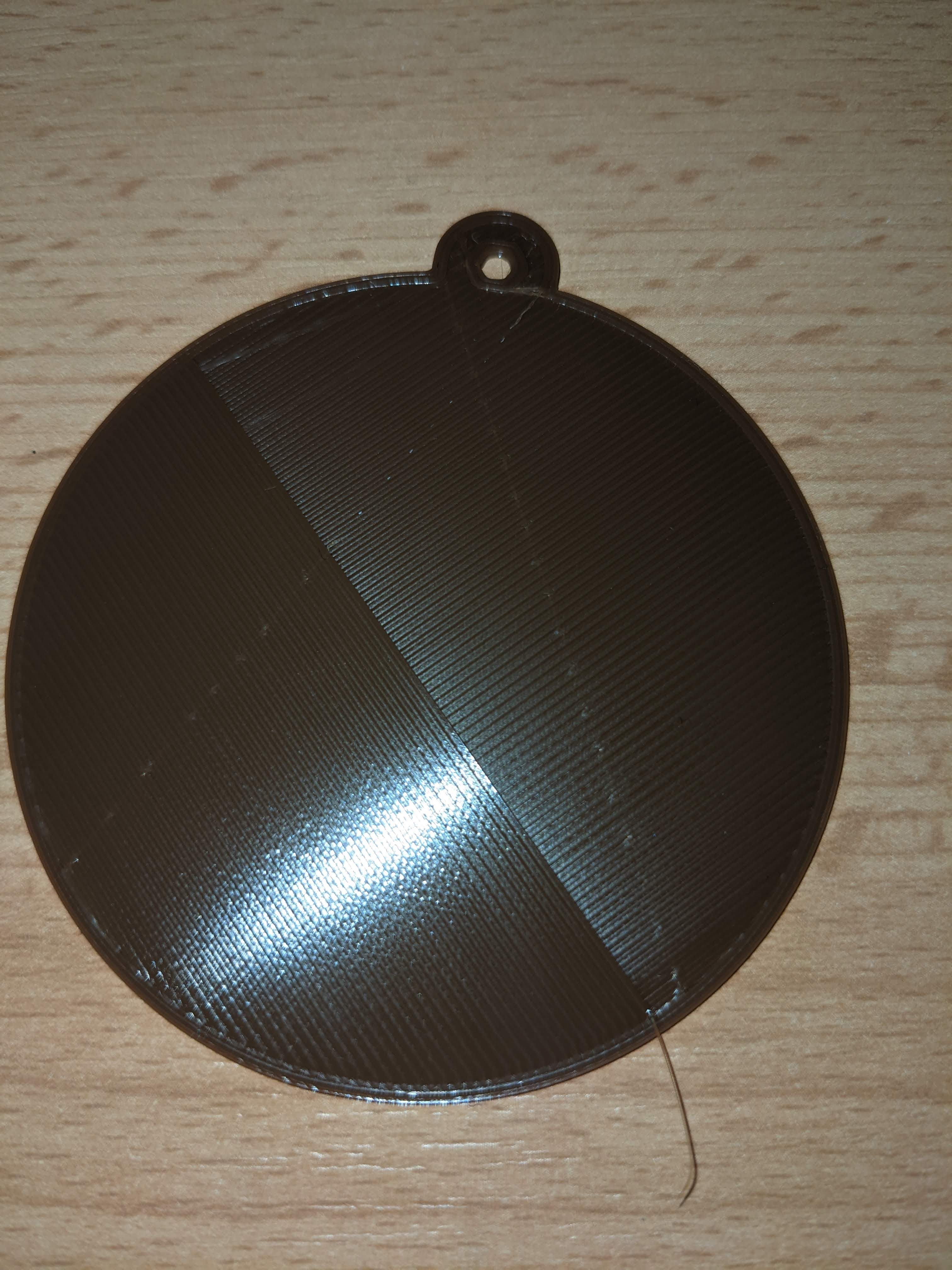

Hey ich bins nochmal.
Hab nach wie vor ein Problem mit den oberen Schichten.
Also Drucker ist ein Anycubic Vyper.
habe jetzt mal noch den Bowden Schlauch getauscht gegen den blauen von Creality und ne neue 0,4er Nozzle eingebaut, da ja eh dann gerade alles auseinander war.
Druckbild ingesamt hat sich verbessert.
Die oberste Schicht sieht jedoch immer noch komisch aus. Hoffe man sieht es. Man kann da durch gucken auf die unteren Schichten.
Die Bahnen sind nicht aneinander.
Zur Gegenüberstellung habe ich mal das selbe Modell nach der 4. Lage abgebrochen.
Die sind Glatt wie ein Babyarsch und komplett geschlossen.
Habe auch schon mehr Top/Bottom Layer gedruckt aber immer das gleiche.
Infill Spaßeshalber auf 90% aber keine Besserung.

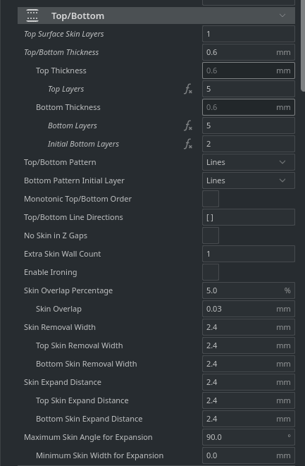

Habe hier mal noch die Einstellungen für Top/Bottom + die Klipper printer.cfg eingefügt.

Bin mit meinem Latein am ende.
Die ersten Layer haben ja auch nicht diese Lücken..

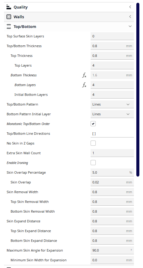

Hast du auch mal Prusa Slicer oder SuperSlicer genommen mit nem Standard Profil für den Vyper und damit mal getestet? Nicht das du dein Cura Profil evtl zerschossen hast.
@Luke3120
Ähm, irgendwie kommen mir deine Skin Werte vil zu klein vor.
Probier mal folgende Werte:
Wieso steht "Top surface skin layers" bei dir auf 0?
Hatte extra nochmal bei 0 angefangen mit dem Cura Standard Profil von Anycubic.
Da war das so drin.
Habs jetzt mal so eingstellt wie auf deinem Screenshot zu sehen und Drucke jetzt nochmal.
Wenns dann nicht geht werd ich mich mal mit einem anderen Slicer auseinandersetzten müssen.
Wollte schonmal auf den Superslicer umsteigen aber wenn man von Cura kommt ist das ne andere Welt :d
Oder Mal das Profil eines anderen ähnlichen Druckers verwenden
So leider kein Erfolg gehabt.
Hardwaredefekt glaube ich nicht. Dafür ist das zu gleichmäßig. Was meint ihr?
Die Bottom Layer werden ja auch einwandfrei.
Mit 1 Surface Layer und den 2.4 anstatt 0.8 hatte ich außen herum Lücken gehabt.
Bahnen waren aber wie gehabt nicht komplett aneinander.
Dann habe ich mir das Profil von "MPOX" (Youtuber) geholt. gleiches Bild.
Mit diesem Profil hatte ich angefangen. Und da hatte ich keine Lücken zwischen den Bahnen gehabt.
Werd mich jetzt dann mal mit dem Superslicer beschäftigen.
Man fühlt sich sicher, weil man denkt Dank 3D Drucker und CNC schon viel zu wissen und dann kommt der Laser...
Aber funktioniert, schneidet schleißfrei und gravieren auf Sperrholz läuft gut. Als nächstes Alu gravieren.
Der Silent Umbau von meinem Flashforge Creator Pro 2 ist immer noch auf der langen Bank, hatte noch keine Zeit die 2209er umzulöten aber bald :d
Versuche Mal ein Profil von Ender 3.
Welche Cura Version nutzt du?
Normal 5.1.1 habs aber auch schon mit 4.13 getestet.
Also den ender als neuen Drucker anlegen?
Oder wie komme ich an das Profil?

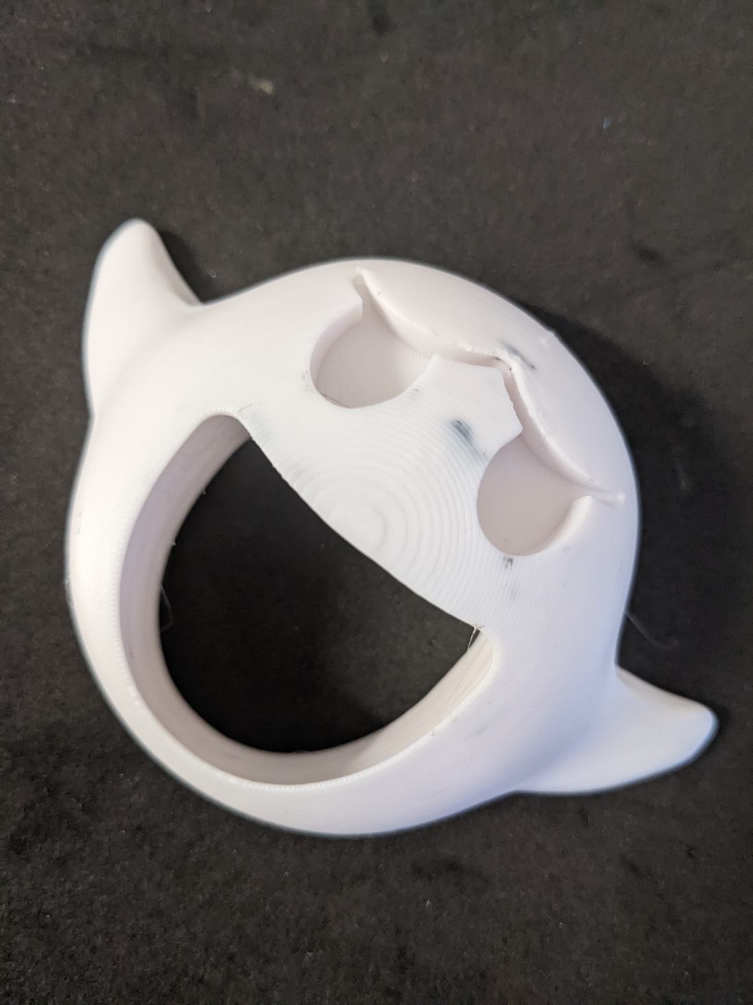

Ich drucke hauptsächlich PLA & PETG in schwarz mit meinem Ender 3 V2... Problem: Wenn ich jetzt mal was weißes drucke, hab ich ewig(!) lange hin und wieder schwarze "Flecken" im Druck.
Dabei hab ich den Ender schon gemodded und bis zur Düse einen PTFE Tube verbaut, damit nirgends mehr "schwarze Reste" im Hotend bleiben können (und um problemlos ABS drucken zu können.)
Beispiel - Das müssten so 4h Druckzeit sein. Hatte sowas vor dem Umbau auch schon nach 20+h
Hast du versucht es "Kalt" zu ziehen? Also auf minimal drucktempt aufheizen ~40°C abkühlen lassen und das Filament schnell Rausziehen.
Nach dem Filament Wechsel von Schwarz auf Weiß so um die 20cm Filament durchlaufen lassen.
Und danach die Düse mit einer feinen Drahtbürste sauber machen.
Funktioniert bei mir ganz gut.

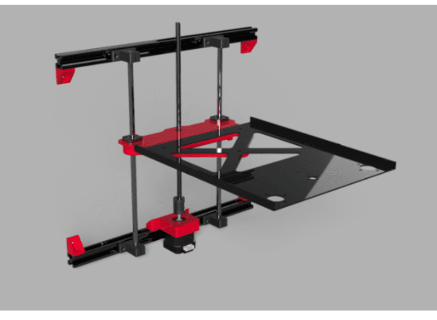

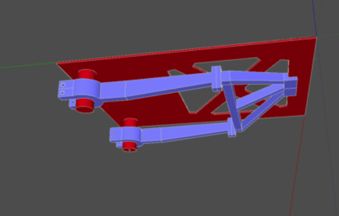

Wie wäre es mit einer von diesen Lösungen?
Kann statisch nicht funktionieren. Voron Trident bauen.
