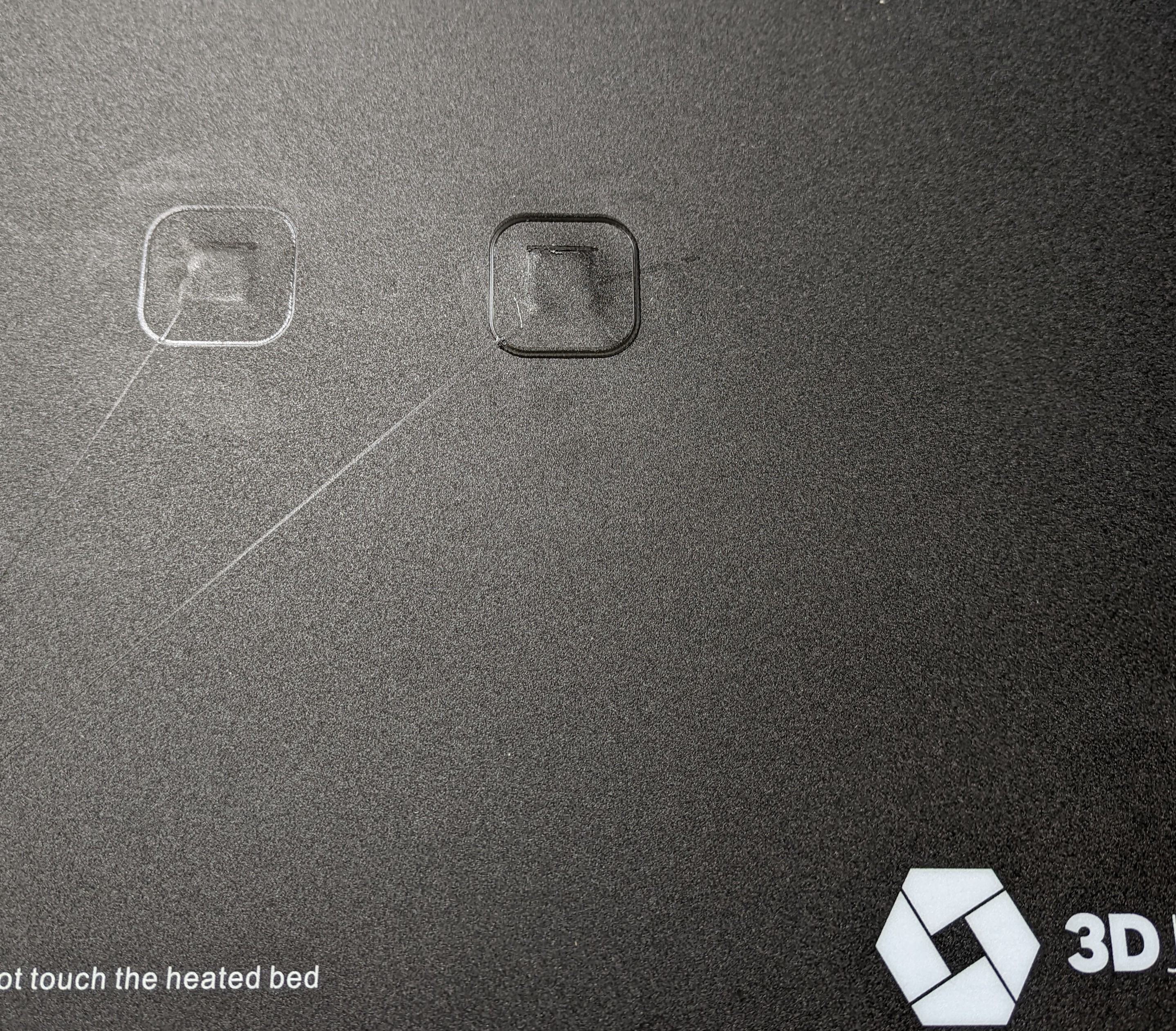

Da bekommt die Produktbeschreibung , Dauerdruckplatte eine ganz eigene Note . Auf jedenfall geht es nicht mehr runter.

Deswegen soll man auf ganz neue Druckplatten auch immer (auch bei PLA) was dazwischenmachen, wie 3DLack oder Klebestift bspw damit genau so ein "einbrennen" nicht passiert.
Sieht aus wie massiv zu tief gelevelt... Nutzen kannst du sie aber trotzdem noch.
Ne ist nicht zu tief gelevelt . Das sind abdrücke von Resten . Bzw vom entfernen . Das klebt wie sau . Laut 3d Jake soll man rein gar nichts auf die Bett machen direkt drauf drucken. Abkühlen lassen und dann in rollenden Bewegungen das Bauteil abgehen. Ich glaub ich bleib bei der Metallplatte . Das klapp wenigstens aktuell
Wenn das die Original BuildTak Folie ist, sollte man das Bett vor dem entfernen auf Temperatir bringen. Das steht in der Doku. Zudem sollte man den Ersten Layer etwas erhöhen (0,05-0,1mm). Steht zumindest so in der Doku von Buildtak.
Solche Platten habe ich auch, das ist das was ich weiter vorne gemeint habe. Die eine Seite ist beschichtet die andere ist quasi das glatte Metall.
PLA funktioniert bei mir auf der beschichteten Seite super. Habe kürzlich festgestellt, das es auf ganz neuen Platten noch stärker haftet, als an meinen älteren, aber bisher ging trotzdem alles sauber wieder ab.
Eine Platte hab ich geschrottet, indem ich PETG auf die beschichtete Seite gedruckt habe. Da ist praktisch das PETG mit der Beschichtung verschmolzen, das lässt sich nichtmehr trennen, die Platte ist Schrott.
PETG funktioniert aber auf der Metallseite super. PLA auf der Metallseite haftet hingegen überhaupt nicht.

Neues Experiment mit einer Buildtrak Folie . Wer Bethaftung sucht , ist bei dem Zeig von 3D Jake richtig aufgehoben. Allerdings bekommt man die Bauteile nicht mehr runter . 3Jake war der meinung es wäre zu tief gelevelt . So ein schmarn. Unterwegs sind jetzt einem neuen Stepperm, neuer Thermistor, Gehärtet Düsen und kleinzeug.

Also das zu tief gelevelt wird auch in dem Beipackzettel von BuildTak erwähnt. Man soll mehr als 0,05mm höher leveln. Also z.B. 0,25mm statt der üblichen 0,2mm. Außerdem soll man das Modell herunternehmen, solange die Folie noch heiß ist. Ich hab diese Folie im Original gekauft. Sowohl die normale schwarze als auch die PetG Silberne. Ich verwende aber am liebsten die AlEx Pei-Folie von 3d Energetic. Da hab ich auch all die Frühlingsstahl-Platten her. :d

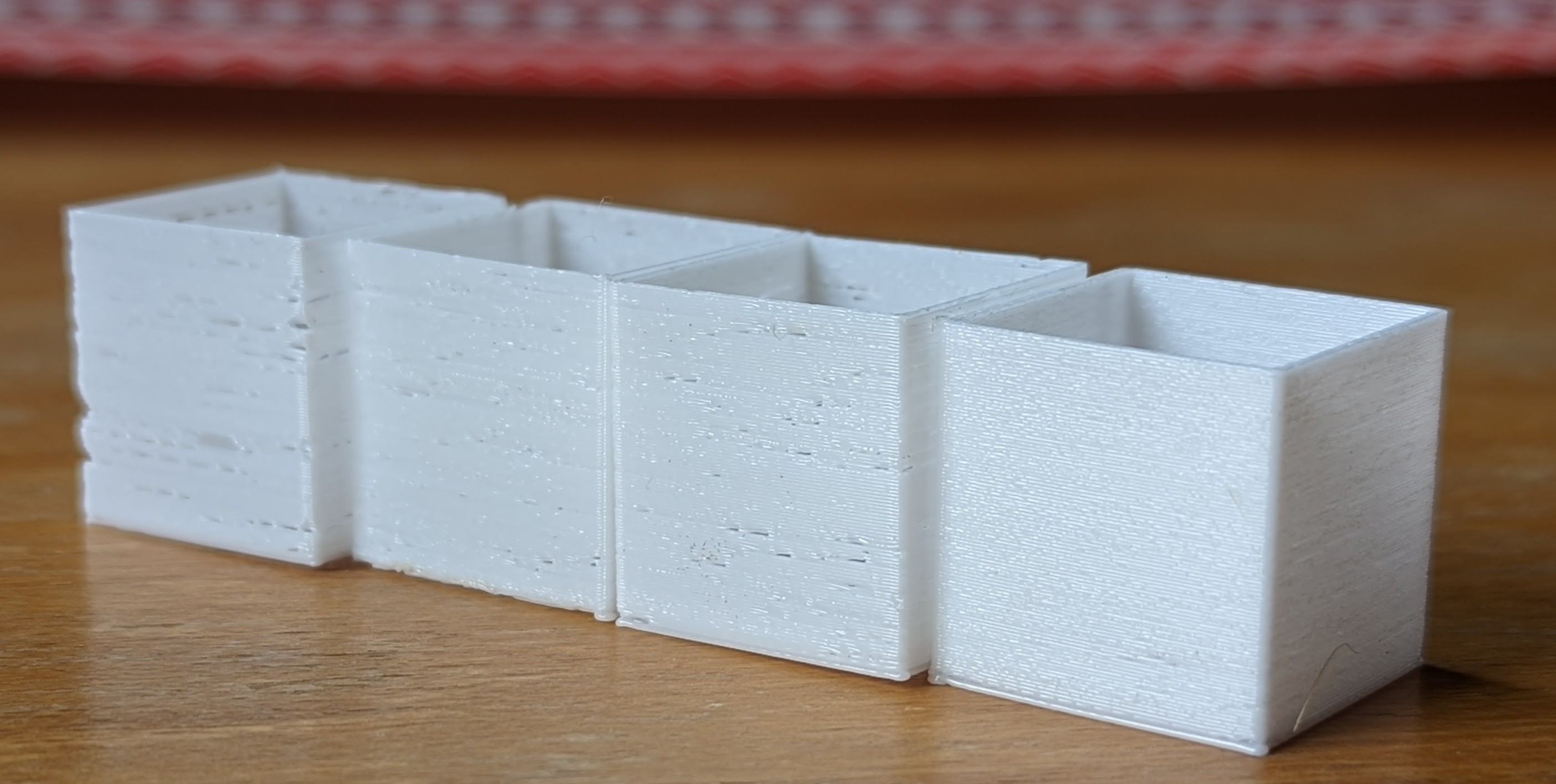

Ich kriege die kriese mit Klipper und dem BMG . Links unkalibriert , Rechts eigendlich Kalibriert . Ja es ist besser geworden. Recht ist zwar komplett geschlossen , aber es hat so komische blobs

PA getunt wegen blobs?
