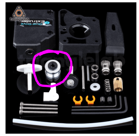

Nur, Ich brauche das Teil am unteren "Ausgang".
Du nimmst das pink eingekreiste Teil und steckst es unten in den Extruder, mit dem Fitting nach außen zeigend. Da kommt der Bowdentube dann rein und schwupp hast du ein Bowden Setup. Da wird nix gesägt.

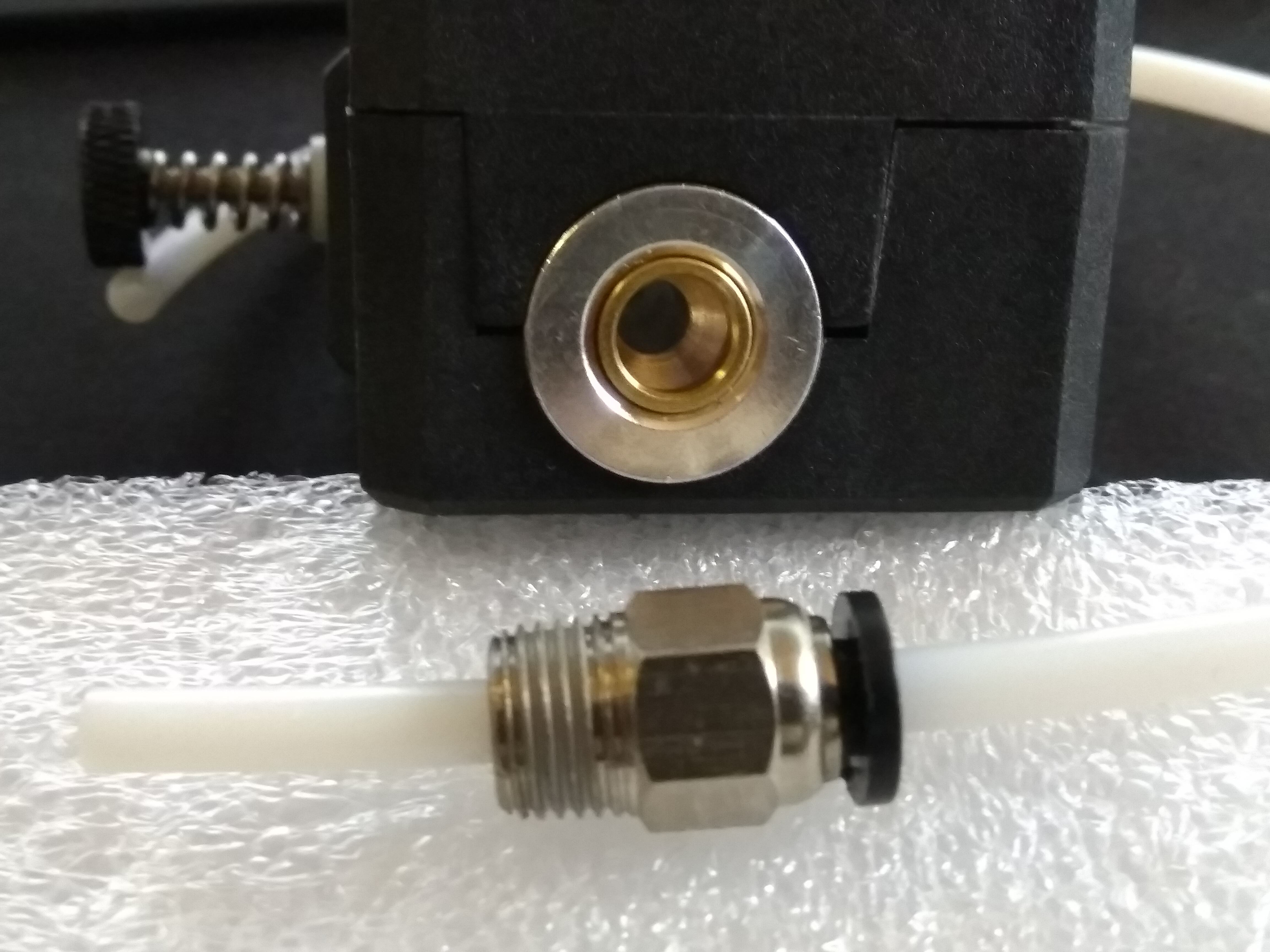

Genau dieses Teilchen hab ich auch. Allerdings steckt dort eine Metallhülse drin. Diese Hülse an sich kann man nicht entfernen. Das müßte ich aber, so daß der Bowdenanschluß korrekt passt. Der Anschluß ist notwendig, damit der Bowden während des Drucks nicht aus dem Extruder rutscht. Nicht vergessen. Das Hotend zieht mit dem Schlauch den Extruder hinter sich her.
Ist die Hülse eventuell schon der Klemmring, der den Tube in dem Alustück hält? Könnte natürlich sein, das das für 2,85er Filament ist. Dort hat der Bowden logischerweise mehr Durchmesser als die typischen 4x2mm für 1,75er Filament. Oder es fehlt im Bild schlichtweg der schwarze Kunststoffeinsatz, das könnte auch noch sein...
@Tzk:
Die Hülse ist in der Tat zum Halten eines Schlauches (1,75mm Filament). Leider rutscht aber der Schlauch ohne Fixierung immer raus. Das Problem, wenn man einen fliegenden Extruder sein Eigen nennt. Ich würde ja auf Direktextrider umbauen. Aber dann ist das Gewicht am Effektor zu hoch und da Ding kann ohne Probleme mit den Rods kollidieren.
  • Danke
Reaktionen: Tzk
@GuruSMI
Falls du keine Lust zu warten hast und der Drucker noch gut genug läuft, das du Teile drucken kannst. Mal ne Idee was man fix versuchen könnte:
Oder alternativ für den oben gezeigten Pushfit:
Man muss nur etwas kreativ sein... :d
Das zweite Thing ist genau das, was ich eigentlich brauche. Thx a lot.
