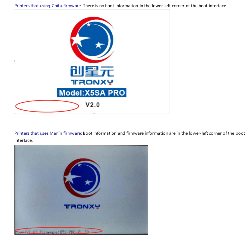

Bei meinem TRONXY X5 SA PRO gibt es ja jetzt auch von Tronxy direkt eine angepasste Marlin Firmware und die habe ich geflasht, hatte vorher eine angepasste Marlin Firmware die aber nicht so richtig funktionierte.
Beim Drucker ist das CXY - V6 - 191017 ( Mainboard 103 ) Board verbaut und die Firmware habe ich von dieser Seite runtergeladen:
Dazu hatte ich das Video geschaut und alles funktioniert.
Falls jemand auch einen Tronxy hat und von Chitu auf Marlin umsteigen möchte verlinke ich das Video im Spoiler.
Ein Problem war das ich nicht mehr den originalen Bootloader hatte aber der Ersteller des Videos hat das auf seiner Dropbox zum Download bereitgestellt.
Gedruckt habe ich noch nicht und die Oberfläche sieht wie vorher aus mit dem Unterschied das jetzt bei der Marlin Variante die Firmware im Bootscreen angezeigt wird.

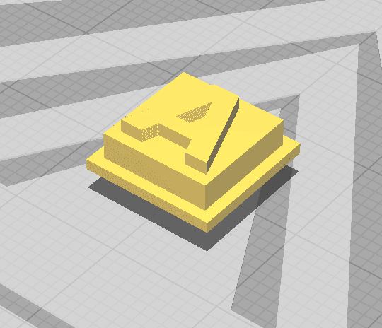

Dafür bräuchte ich aber trotzdem ein entsprechendes 3D-Modell....
Die originalen Keycaps sind übrigens auch zweiteilg aufgebaut.
Das passende Innenleben der Caps habe ich wohl gefunden, fehlt nur die Kappe.
Hier einfach den Buchstaben zusätzlich draufsetzen und bei der Kappe dann mit z.b. FreeCAD ausschneiden.
Habe mal schnell einen Buchstaben eingesetzt. Das jetzt transparent drucken und die Kappe in einer anderen Farbe.

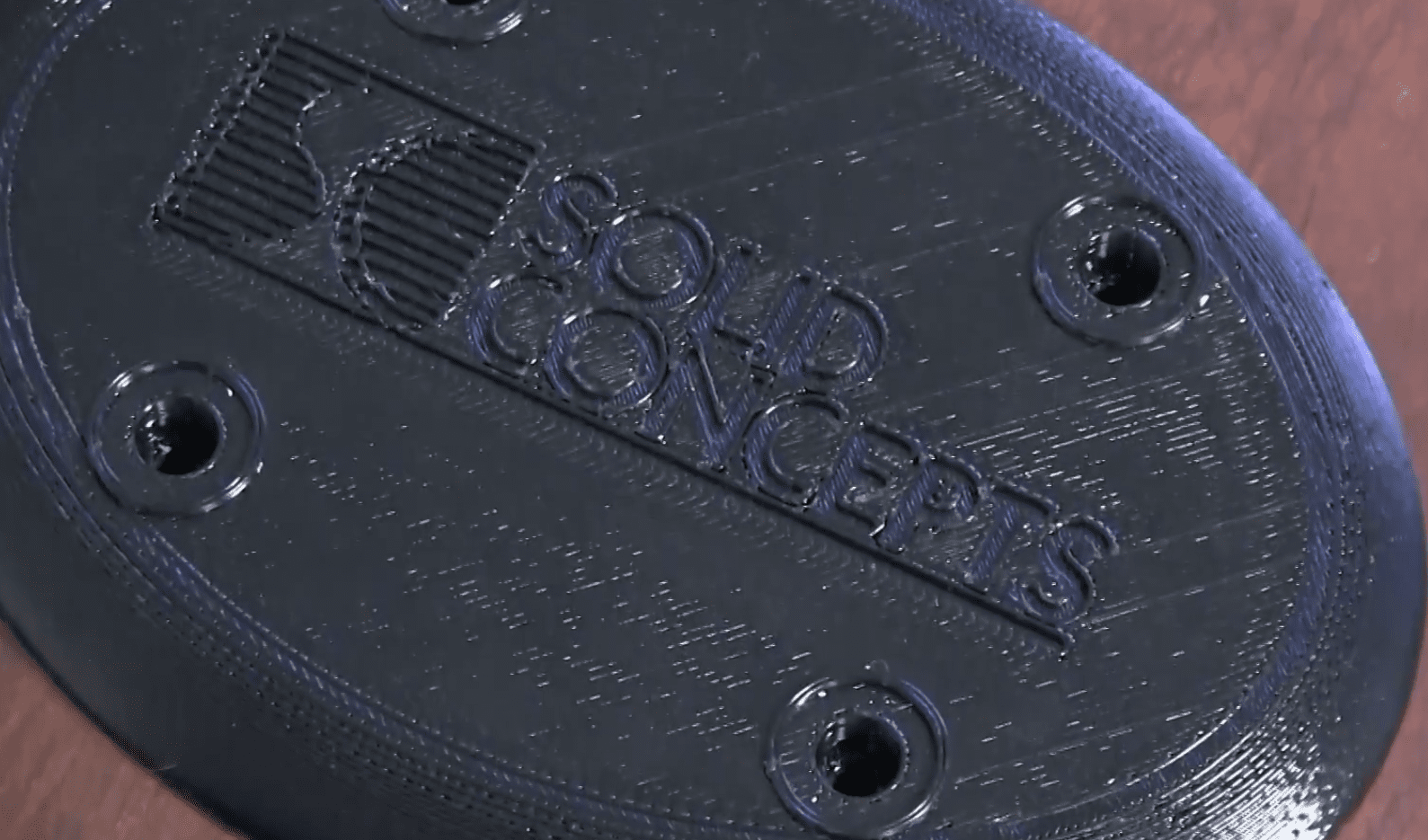

Aus einem Stratasys-Werbevideo:
Also was die Qualität der Druckteile angeht, vermute ich, dass es keinen Sichtbaren unterschied zu einem ordentlich eingestellten Hobby-Gerät gibt. Dafür hat man so Späßchen wie propietäres Filament.

Ich verfolge jetzt mal die Idee von Tzk, egal ob ich die richtig verstanden habe oder nicht :d
Das Keycap mit Durchbruch drucken und dann mit transparentem Resin ausgießen. Ich denke die Idee ist vielversprechend und wird das Keycap auch noch zusätzlich stabilisieren.
Mal ne Frage an die CAD-Geeks hier.
Kennt oder hat jemand ein Modell für MX-Keycaps, das zweiteilig ist?
Ich würde gerne den "Deckel" der Keycaps aus schwarzem Filament drucken und ein Innenteil das dann auch den Steckkontakt hat aus weißem oder vielleicht sogar transparentem Filament und das dann einkleben.
Oder andere Ideen, wie man das hinkriegen könnte?
Mit weißem Filemant drucken, die Beschriftung abkleben und dann schwarz lackieren? Dürfte ziemlich fummlig werden für so kleine Buchstaben.
wenn man die echte cad datei hat, ist das eigentlich ganz einfach. man nimmt die cad datei und extrudiert jeweils 1x den teil vom anderen teil raus und hat dann 2 dateien/hälften, die man dann einzeln druckt und danach zusammen kleben kann. mit etwas geschick könnte man ggf. auch eine clipslösung integrieren.
geht halt nur, wenn man eine richtige cad datei hat, da man das modell bearbeiten muss. nachzeichnen kannste ziemlich vergessen bei solchen formen, oder ist sehr aufwändig.
