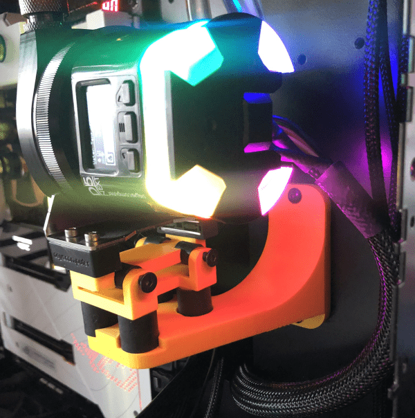

Neuer Halter/Entkopplung für meine D5...
Grad im Druck...:bigok:

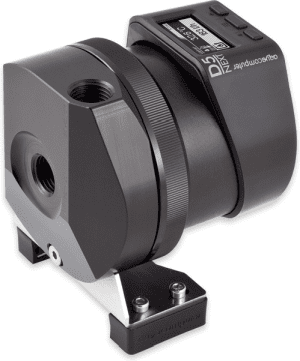

Jo, da kommt oben dann die D5 Next drauf...
Und anstatt nur einem Gummipuffer wie hier aufm Bild sinds dann 3...
also ich habe keine Probleme mit meiner D5 Entkopplung, da fand ich die aquastream XT eine ganz andere Hausnummer, da hätte ich sowas auch gebrauchen können
Mensch, auf die Idee, für meine DDC 1+ (ja, etwas betagt, aber läuft wie ne 1) ne Halterung fürs neue Case zu drucken bin ich gar nicht gekommen... - Merci <3
Könntest du die Halterung veröffentlichen? Sieht super aus
Habs hier mal hochgeladen...:
Oben sinds 10x10 mm Gummipuffer mit M4 Gewinde...
Unten sinds 15x15 mm Gummipuffer mit M3 Gewinde...
Kann ohne Support gedruckt werden...
Im Anhang auch das komplette Fusion Projekt mit der kompletten Entwicklung ;)
Falls ihr Änderungswünsche/Ideen kann ichs gern umsetzen...
  • D5_Halter.zip

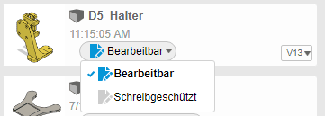

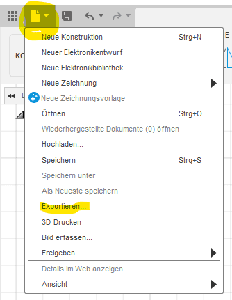

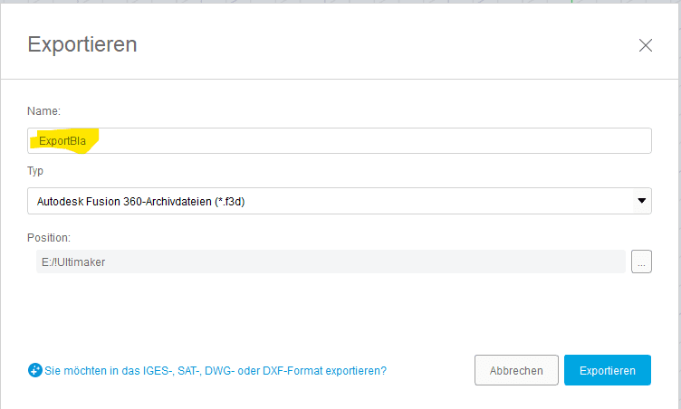

Also ich hab mit Sicherheit über 100 Projekte drin, aber du kannst nur 10 bearbeiten, beim Rest stellst einfach auf "Schreibgeschützt"...
Projekt öffnen und übers Menü kannst komplette Projekte Exportieren...

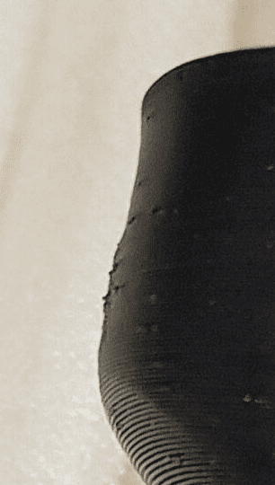

Ich hatte auch schon überlegt, ob man mit einem SLA nicht fittings drucken kann.
E: Der hier
