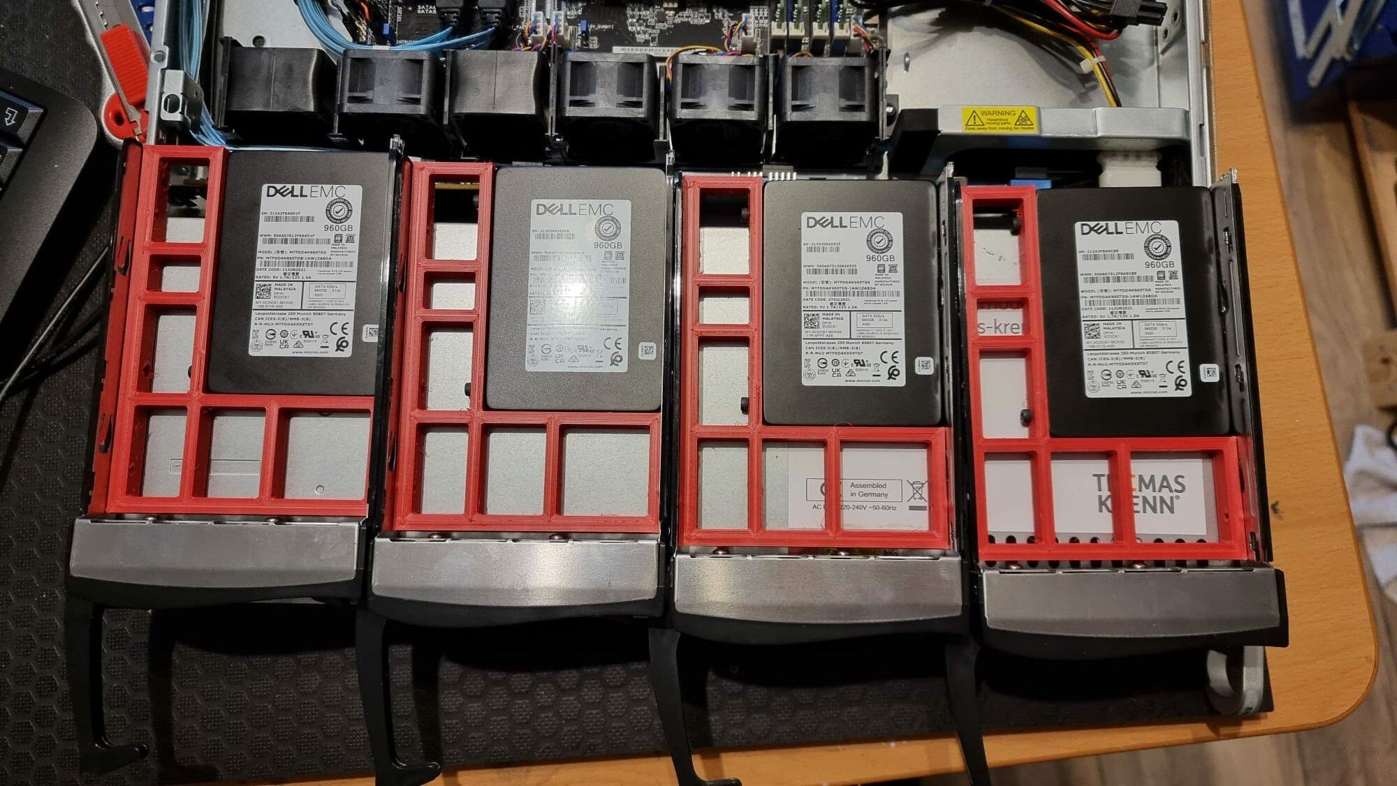

Heute werden meine beiden Bestands-Server umgebaut und der dritte (und neue im Bunde) verbaut.
Server 1 wird von Pentium G6405 auf i3 10100T umgebaut.
Server 2 wird von Celeron G5905 auf Pentium G6405 umgebaut und bekommt einen Noctua NH-L12S.
Server 3 wurde von G3900 auf i3 6100T umgebaut und muss jetzt noch ins Rack.
Die Adapter sind aus GreenTEC Pro Rot gedruckt. Die Temperatur der SSDs sollte ja eh witzlos sein, ich wollte dennoch das qualitativste Material was ich da habe im Server verbaut haben :bigok:
Schick. Gibt mir glatt zu denken mal mein Rack aufzuräumen.

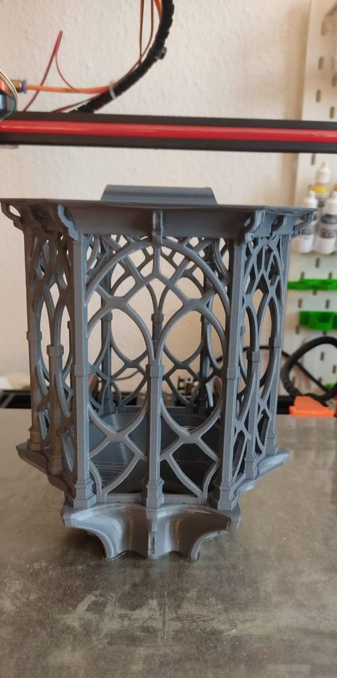

Umbau des Geeetech auf das FYSECT Spyder war erfolgreich, gestern erster Testdruck. Drei Filamente geladen und los. Ergebnis: Einfarbiges Teil. Klipper versteht die Befehle zum "Werkzeugwechsel" von Haus aus nicht mehr....Dadurch wurde immer Extruder0 genutzt ^^. Eigene Macros lösen das Problem

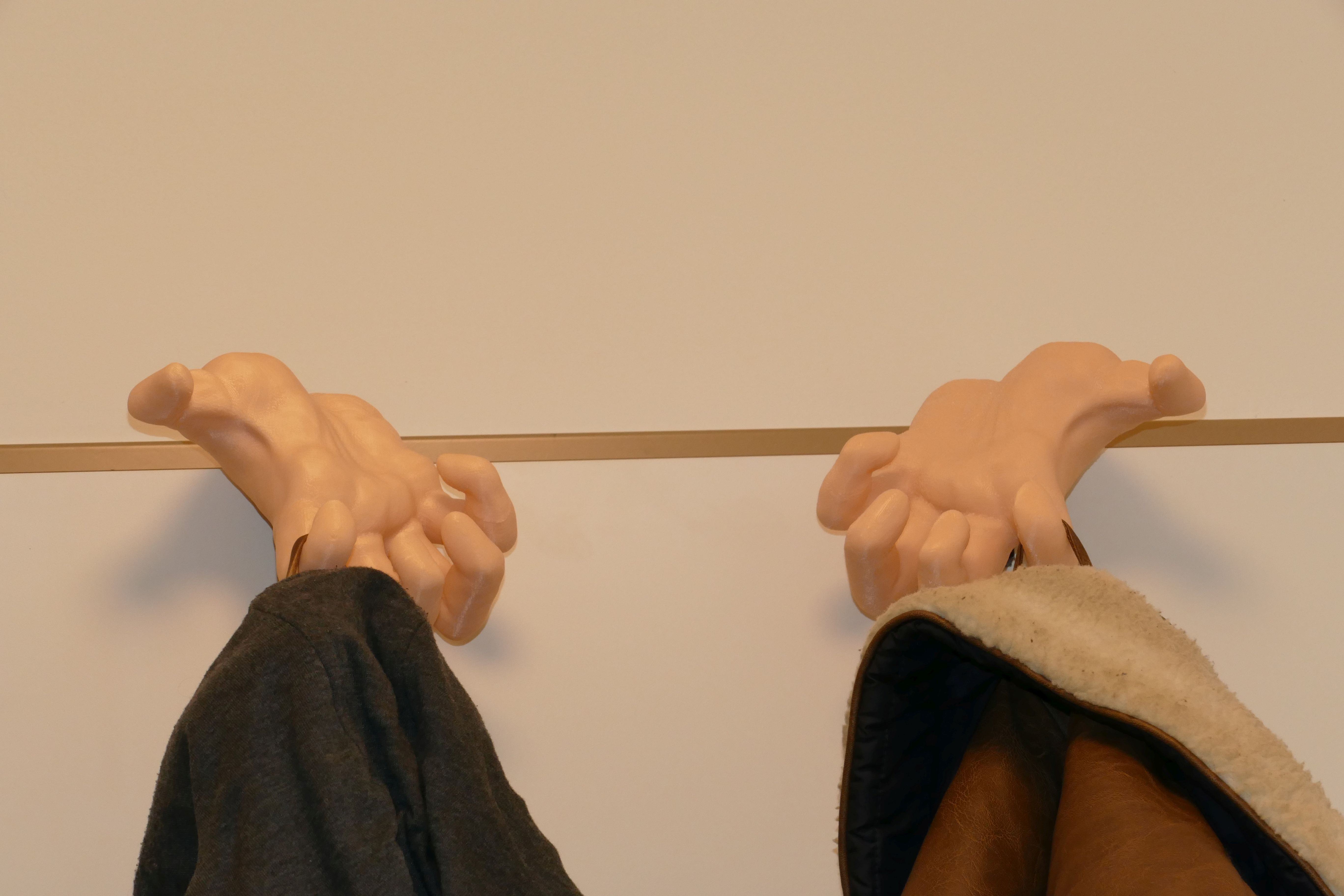

Heute Nacht hatte noch die beiden Aufhänger für die Tür neu drucken müssen. Den ursprünglich Designten waren die Hände zu schwer. Im ersten Moment könnte man denken, der Körper zu den beiden Händen würde auf der anderen Seite hängen. :d
94% Druck -> fail -> min Temp unterschritten

@GuruSMI du hast so einen Fetisch für Hände wie es scheint. Handyhalter, Aufhänger etc ;) wenn du da noch einen Kopf druckst und drüber hängst sieht das sicher lustig aus

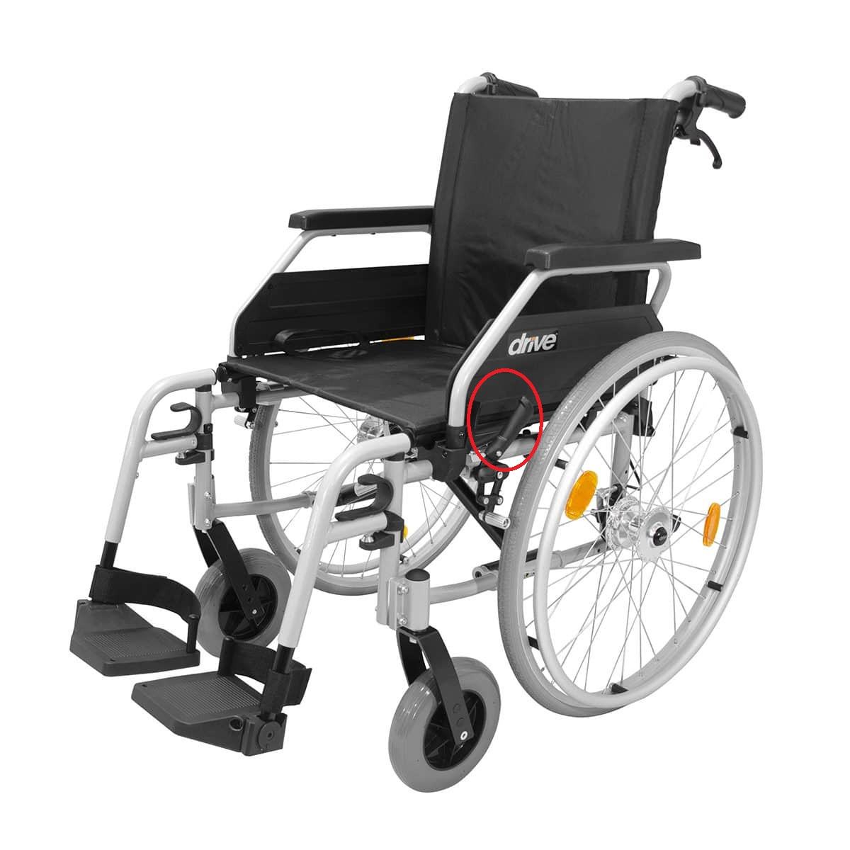

Hi,
ich brauch ein relativ hartes TPU o.ä. für die Bremshebel meines Rollis. Es sollte abriebfest sein. Außerdem ist der Hebel Sonnenlicht und Regen ausgesetzt. Wie das mit dem Shore-Grad funktioniert, weiß ich nicht. Was kann ich denn da für ein Filament in 1,75mm nehmen?

@pwnbert:
Das ist für einen Griff einer Feststellbremse. Die Originalen halten da maximal 6 Monate und sind dann Schrott. Der Griff ist zum Bedienen und nicht der Halteteil am Rad. ;) Man hat an diesen Bremsen einen Teil, der auf das Rad wirkt und einen mit dem die Bremse bedient. Letztere ist gefragt.
Kann mit darunter leider wenig vorstellen, aber das tut ja nichts zur Sache.
Ich halte dieses TPU für brauchbar (hab schwarz und weiß durch) und hab damit schon so einiges gedruckt. Wurde immer schön, war eines der unkompliziertesten Filamente zum drucken. Ich glaube, ich habs mit Standarddaten ausm PrusaSlicer (dort war das SainsSmart hinterlegt meine ich) gedruckt. Bloß den Extrusionsfaktor musste ich bei 100% Infill etwas anpssen.
Es sollte bloß ein direct-drive extruder sein und nicht zu kalt drucken, sonst neigt es eher zu Ladehemmungen, ähnlich PP Filament und so. Geht mit Bowden auch, was die Bewertungen so sagen, dazu kann ich aber nichts sagen.
Merci @pwnbert.
Ich habe das zu druckende Teil mit Rot markiert. ;)
In diesem Gummiteil ist eine Eisenstrebe. Bei mir durchstößt diese immer den Gummigriff. Ich hab die beiden (re+li) jetzt mal behelfsweise aus NiceABS gedruckt.
