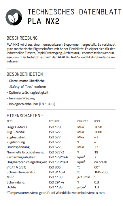

Auf welche Normen für Filamente beziehst du dich da? Welche PLA-Filamente empfiehlst du denn für mechanische Belastungen? Durch deine fundierten Studien solltest du ja was parat haben.
Wie kommst du eigentlich auf die Idee, dass Datenblätter unabhängig vom Hersteller im Labor erstellt werden? Abseits von gesetzlich verpflichtenden Gefahren- und Entsorgungshinweisen darf man da reinschreiben, was man will.
Denke er meint die Massverfahren zum Beispiel zur Wärmefestigkeit, Schlagzähigkeit, Härte. Die sind normalerweise genormt. Mal als Beispiel ein Datenblatt vom NX2 von Extrudr:
Das ist allerdings nur eine Hälfte der Angelegenheit. Die Probe müsste genauso genormt sein (konkret für FDM-gedruckte Teile), damit man Datenblätter mit einander vergleichen könnte, ansonsten ist der Spielraum viel zu groß um Werte fast nach Belieben zu erreichen.

Ich zitiere die Iso 178: "Für die Formmassencharakterisierung werden die Probekörper aus dem mittleren Teil des Probekörpers nach ISO 20753 entnommen. So wird das Polymer im gleichen Verarbeitungszustand wie im Zugversuch geprüft."
qed.
Nur so nebenbei: Es ist ein himmelweiter Unterschied zwischen einer erstellten Studie und einem absolvierten Studium. Ein Honk ist übrigens im Hochschulalltag eine Hilfskradt ohne nennenswerte Kenntniss. Sie ist nicht mit einem Assi, also einem wissenschaftlichen Assistenten zu verwechseln. Letzterer hat meistens bereits ein Studium absolviert und arbeitet an seinem Doktortitel.
Ich habe die erste Norm von tzk's gepostetem Datenblatt genommen und bereits da ist der Prüfkörper normiert. Dies zeigt, wie man Deine Worte der letzten Seiten zu werten hat.
Wie stellst du dir das denn bei einem 3d-gedruckten Teil vor?
Nebenbei, hast du überhaupt mal ein Werkstofflabor von Innen gesehen? Geschweige denn eine Materialprüfung vorbereitet und durchgeführt? Deine Beiträge schreien förmlich danach, dass du keinerlei praktische Erfahrung in dem Bereich hast.
Und woher dein Glaube von unabhängigen Datenblättern kommt, hast du auch noch nicht erklärt.
PS: Mit irgendwelchen Begriffsdefinition um sich zu werfen ist ungefähr so effektiv wie sein Vokabelheft hervor zu holen um zu Beweisen, dass man eine Sprache beherrscht.
PS2: Vom PLA NX2 habe ich eine Rolle hier. Die Layerhaftung ist richtig schlecht gegenüber x-beliebigen noname PLA, aber die gedruckten Teile sehen zumindest schön aus.
