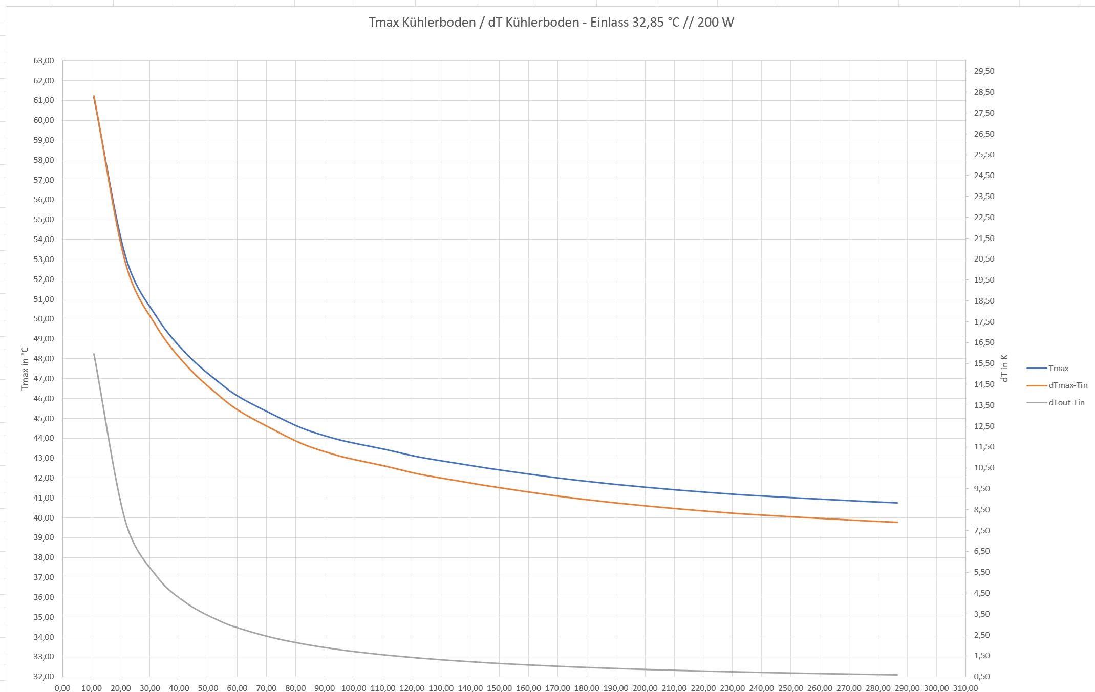

Man sieht hier wunderbar was für einen Einfluss die Temperaturdifferenz zwischen Kühlereingang und Kühlerausgang auf Tmax des Kühlerbodens hat:
Tmax ist maßgeblich von dtout (Kühlerausgang) und Tin (Kühlereingang) abhängig. Es spielt also keine Rolle ob ein unendlich großer Wärmetauscher das Wasser bezüglich Kühlereingang auf Raumtemperatur kühlt.
Das gleiche auch beim Wärmetauscher, je gringer der Volumenstrom ist, umso geringer is bei gleicher Temperaturdifferenz dessen Kühlleistung:
All das basiert alles auf dessen Grundprinzip von
Q = m * c * Δ T
Und somit ist nachweislich deine Behauptung, dass der Volumenstrom keinen oder kaum einen Einfluss auf die Kühlleistung/Komponententemperatur hätte, widerlegt.

Das Diagramm 2 widelegt eindeutig hier deine Aussage. Je geringer der Volumenstrom ist, umso geringer ist die Kühleistung des Wärmetauschers und somit stellt sich ein höheres Temperaturgleichgewicht ein. Zumal Du dich selbst widersprichst. Denn der Luftseite erkennst Du das Gesetz an und akzeptierst das mit steigender Lüfterdrehzahl und somit Luftvolumenstrom die Kühlleistung zumimmt. Das Gesetz gilt aber auch auf der Wasserseite. Ob der Kreislauf geschlossen oder offen ist, ist irrelevant. Ledeglich bei einem geschlossenen Kreislauf benötigt man einen Wärmetauscher. Vom physikalischen Prinzip gibt es keinen Unterschied zwischen einem offenen oder geschlossenen Kreislauf.

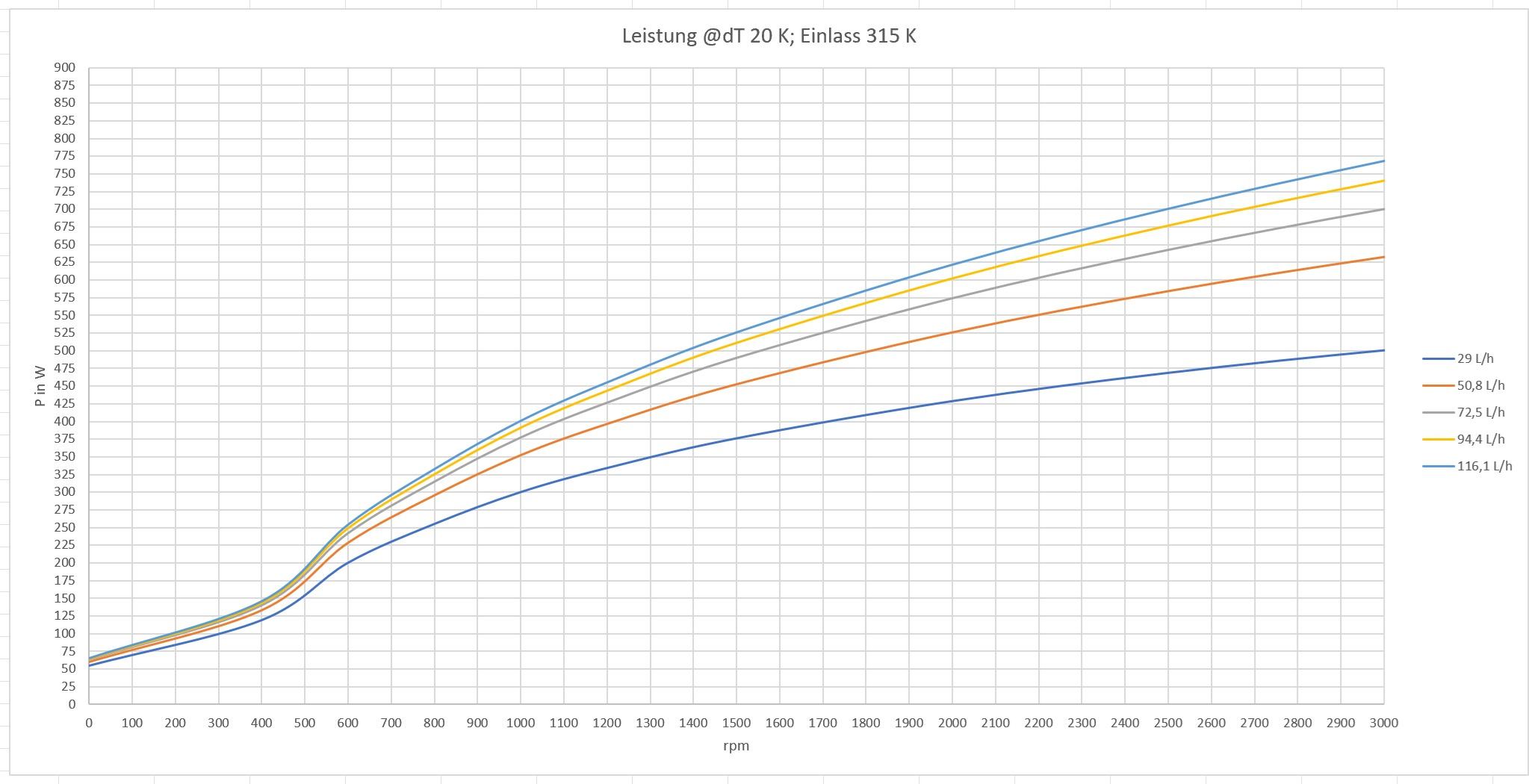

Ich "erkenne" gar kein naturwissenschaftliches Gesetz an, ich verstehe nur, wo diese Gesetz gültig sind.

Aber Du kannst gerne versuchen mit z.B. 30 L/h einen Kreislauf mit einen Wärmeeintrag von z.B. 30 kW zu kühlen.
lol... Du überschreitest mit diesem willkürlich gewählten Beispiel natürlich die Wärmekapazität von Wasser minimal.
Deine gesamte Argumentation beruht auf der Annahme, dass die Wärmeübertragung in einer Wasserkühlung mit einem Wärmetauscher zu betrachten ist. Ein Wärmetauscher überträgt einen Wärmestrom von einem Stoffstrom (Masse- und Volumenstrom) auf einen anderen Stoffstrom. Du wendest die hierfür geltenden Formeln auf die Wärmeübertragung zwischen einem Feststoff (Komponente) auf ein Kühlmittel an. Hier ist Dein Fehler.
Folgende Anwendungen gehören eigentlich nicht zu den Wärmetauschern, da hier die Wärme nicht zwischen zwei fließenden Medien übertragen wird: Erdwärmeübertrager, Halbrohrschlange, Kühlkörper, Radiator.
das mag vielleicht sogar für einen idealen Wärmetauscher gelten, aber ein Radiator ist kein Wärmetauscher (siehe unten).
Ein Radiator ist ein Wärmetauscher. Der heißt aber bezüglich Heizung deshalb Radiator weil dieser hauptsächlich über Wärmestrahlung, (ohne Lüfter) kühlt. Darum auch was Wort Radiator, abgleitet von "Radiant".
Ansonsten könntest Du Wasser auf eine beliebige Temperatur erwärmen, einmalig durch einen beliebigen Radiator pumpen und es kommt am Auslass mit Umgebungstemperatur raus. Der Rücklauf hat nicht Zimmertemperatur. Das gilt auch im Heizungsbau. Der Rücklauf kommt nicht mit Zimmertemperatur zurück.
Auch das ist falsch. Ein Wärmetauscher mit einer sehr großen Leistungsbemessungsgrenze kann sehr wohl den Rücklauf auf Nahe (wenige milli Klevin Temperaturdifferenz) auf Umgebungstemperatur kühlen.
Da habe ich bei deiner lückenhaften und teilweise falschen Argumentation aber erhebliche Zweifel.
In einem Radiator überführst Du die Wärme von der Kühlflüssigkeit an die Umgebungsluft im Sinne der freien Atmosphäre. Hier kann die Umgebungsluft quasi unendlich Wärme aufnehmen ohne dass eine Erwärmung stattfindet. Das wäre dann ein "offener" Kreislauf. Trotzdem ist ein Radiator kein Wärmetauscher.
Auch das ist falsch, auch hier gilt
Q = m * c * Δ T
Denn die Lufteintrittstemperatur ist bei einem Wärmetauscher nicht gleich der Luftaustrittstemperatur. Aus diesem Grund kann ein Wärmetauscher bei geringen Δ T durch höher drehende Lüfter auch mehr Leistung abführen, da die logarithmische Temperaturdifferenz höher ausfällt.
Ist es nicht. Das Kühlmittel fließt in einem geschlossenen Kreislauf. Die Wärmeabgabe im Radiator zur Umgegung ist ein offener Kreislauf (siehe oben). Die Wärmezufuhr ist auch ein offener Kreislauf, weil die elektrische Energie zur Umwandlung in Abwärme fortlaufend von extern zugeführt wird.
Wie bereits erwähnt ist es vom physikalischen Prinzip irrelevant ob ein Kreislauf geschlossen oder offen ist. In beiden Fällen gilt der Grundsatz bezüglich der Gleichung.
Hier widersprichst Du deine Aussage Zitat:
"Ich "erkenne" gar kein naturwissenschaftliches Gesetz an, ich verstehe nur, wo diese Gesetz gültig sind."
Eindeutig. Denn die mögliche Transportwärme eines Fluids ergibt sich bei einem Kreislauf immer aus der Wärmekapazität und den Massenstrom. Spätestens bei dieser unqualifizierten Aussage wird deutlich das Du die Grundlagen keineswegs verstanden hast. Ansonsten würde man wissen das man mit einem Wasserkreislauf beliebig viel Wärme abtransportieren kann, wenn der Massenstrom ausreichend ist.
Eine Wasserkühlung ist nichts anderes als ein wärmeaustausch bestehend aus zwei Wärmetauscher. Zum einen der Kühlkörper von Wärmeübergang des Festkörper zum Wasser, zum anderen der Wärmeaustauscher von zwei Fluiden, Wasser und Luft.
Hier ist gar kein Fehler, denn es ist von Prinzip vollkommen egal ob es sich ledeglich nur um einen Wärmeübergang handelt (Körper- Wasser) oder um einen Wärmedurchgang.
Die Fakten (Diagramme und der Grundsatz der Gleichung) widerlegen eindeutig deine Aussage und viel mehr als haltlose Behauptungen ohne fundierte Begründungen, untermauert mit Fakten, kommen von Dir nicht. Zumal deine Behaupungen vermehrt fachlich ehebliche Fehler aufweisen.
Warum nach deiner Logik man überhaupt eine Pumpe benötigt und warum ein Wärmetauscher mit höher drehenden Lüfter besser kühlt, konntest Du bis jetzt immer noch nicht beantworten. Aber Du kannst gerne deine Rechthaberei-Masche weiter ausführen, obwohl deine Behauptungen ja mit den Diagrammen als Fakten schon lange widerlegt worden sind.
