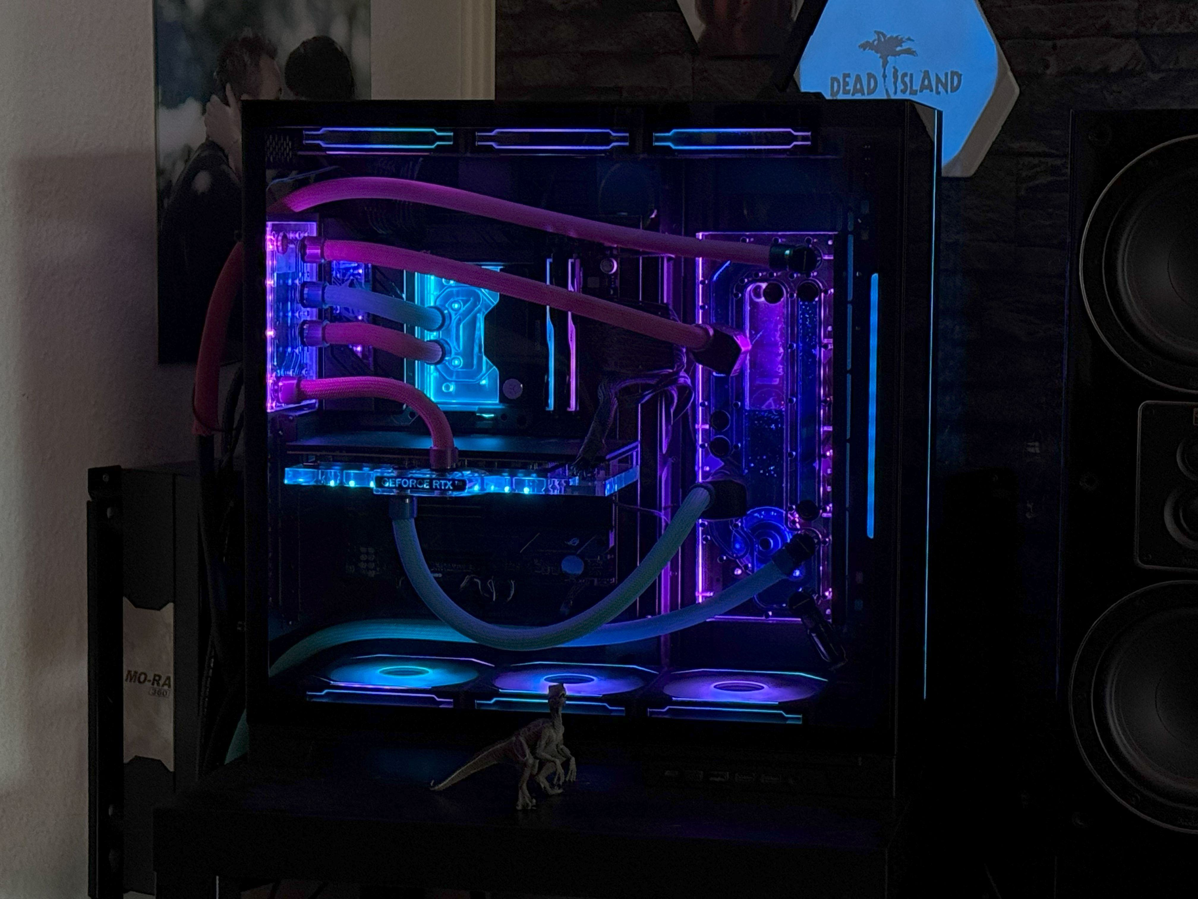

Moin Jungz, folendes, habe ja jetzt meine Kiste umgebaut und wollte mal wissen was ihr dazu sagt.
Es geht sich um den Flow.
Verbaut habe ich nun folgendes.
Stealkey Crossflow , Phanteks D120 , 2x MoRa 360 , EKWB Velocity² , Leakshield , 2x High Flow Next , Alphacool Eisblock Aurora ^^
an der Crossflow werkelt 1 x D5 Next Pumpe mit Leakshield
Flow ist.
Crossflow - GPU - D120 - CPU - D120 - Crossflow - Mo-Ra - Crossflow
bei Minimum Pumpen RPM habe ich 29l , bei Max Pumpen RPM 100l
wie würdet ihr die Pumpe nun laufen lassen ? Was haltet IHR für eine Anständige Flow Speed :) ?
