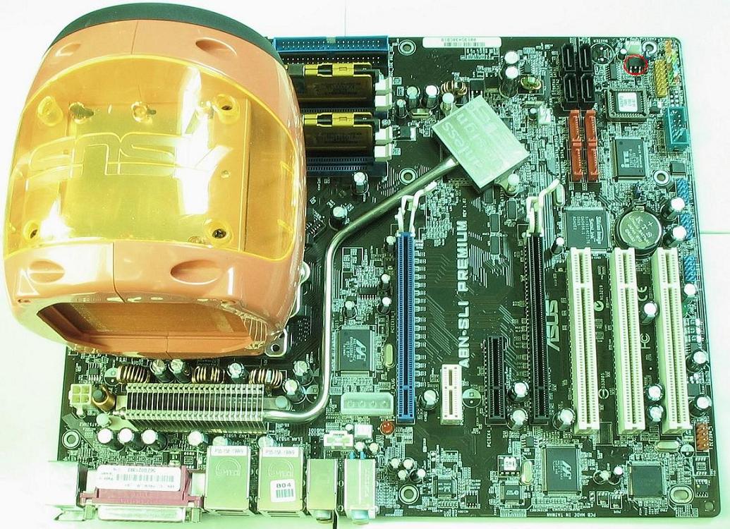

hab grad was gefunden aufm mobo. und zwar is der chip hier iwie augeplatzt verbrannt oder sowas. hier aufm bild oben links.
desn spannungswandler wenn ich kein knick inner optik habe, und das kan schon exitus von anderen komponenten bedeuten, wie schon gesagt, wenn es stink macht man mehr als raten..
Wenn er Glück hat leitet der Transi net mehr und es is nix weiter passiert...^^ Denk aber mal das "nur" das mobo aufn Müll gehört...
is das kein garantiefall? ^^
Ich würde in dem Fall - wenn das Board keine Garantie hat - citzen_one hier aus dem Forum anschreiben, der hat auch so schon einige Grafikkarten wieder zum laufen gebracht. ;)
jo soll ich das teil nu einschicken oder wie? garantei hat das noch n paar monate
So lange du Garantie hast ja. Wenn du den Kassenbon nicht mehr hast is die Garantie auch wieder hinfällig soweit ich weiß. Also bevor du einschickst Kassenbon suchen.
