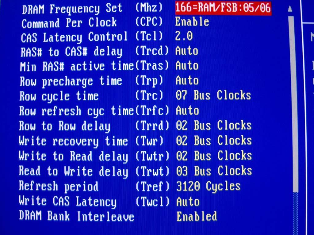

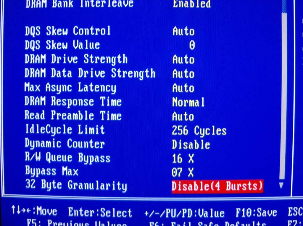

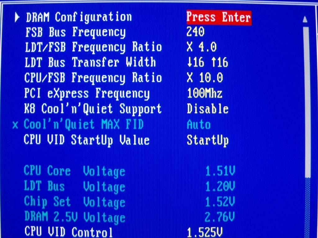

ich habe mir mal die freiheit fotos vom bios zu machen
die einstellungen wie ich sie jetzt habe und womit er auch supi läuft (oben genannt)

trcd (3/2?) . tras (5) . trp (3/2?) . trfc . twcl (evtl 1) manuell einstellen...
trrd . twr erhöhen um 1 clk
dram response time mal auf slow...
dynamic counter mal auf enable
