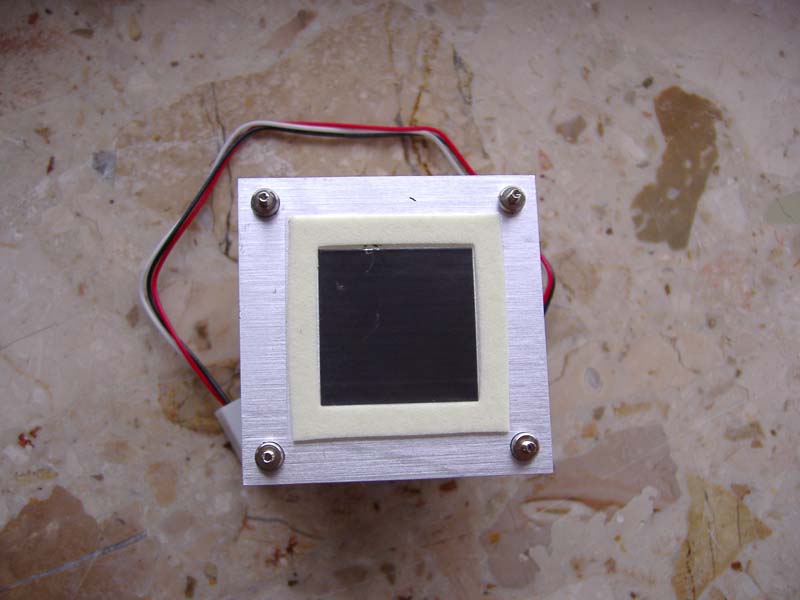

so hab mir das Board auch geholt und wollt mal wissen was das schwarze "Folie" oder was das auch sein mag auf dem Kühlkörper ist, soll das etwa ein wärmeleitpad sein oder brauch ich dazu dann doch wärmeleitpaste?
Nein, entweder Pad oder Paste, auf keinen Fall beides gleichzeitig.
Das Pad bekommst du am besten mit Aceton runter...
Da4force schrieb:
also ist das schwarze ein Pad
Wenn das so ein klebriges schwarzes Metallteil ist und kein Aufkleber dransteht "remove before using", dann ja.
Ich mache die Teile prinzipiell ab und verwende Arctic Silver...
hab maln bild gemacht
Da4force schrieb:
also runter machen und dann wärmeleitpaste druf
Jep, wie gesagt, mit einem Messer abmachen und mit Aceton reinigen.
Das weiße Quadrat aber drauflassen, das ist ganz nützlich für die DIE.
