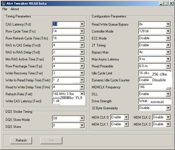

Und die ram einstellung von den a datas habe ich doch gerade oben eingefügt das bild vom a64Tweaker .!!

Mit dem A64 Werten kann ich nicht so viel anfangen, da ich das Tool nicht nutze. Einige Einträge haben andere Werte als im Bios :( . Ich takte mit Bios und Papiertabellen ;) .

habe mal bei deinem A64 Tweaker Screen bischen was verändert, wenns recht ist. Probier das einfach mal aus. Vielleicht hilfts ja. ;)
achja und mach das 2T aus, habe ich jezz vergessen. Manche haben ein Problem mit 2T. Weis nicht, obs bei deinem Speicehr auch so ist, aber die OCZ EB 2GB kommen mit 1T höher ;)
