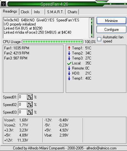

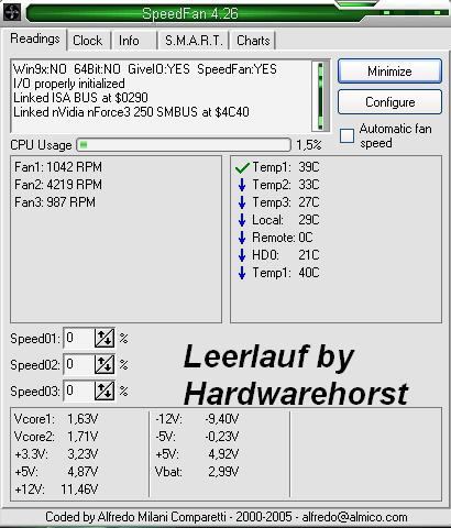

Habt ihr anderen denn aus solche PWMIC-Temps wie BUFUMAN? Weil bei mir sind das bei Last so ca50°C.
Also ich habe hier mal zwei Screens!
attachment.php
und
attachment.php
Danke, Temp2 ist bei mir PWMIC und bei dir schätze ich das auch mal, aber wieso liegt bei euch die Temperatur bei 33°C im IDLE und bei mir bei 42°C?
