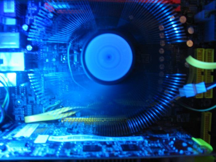

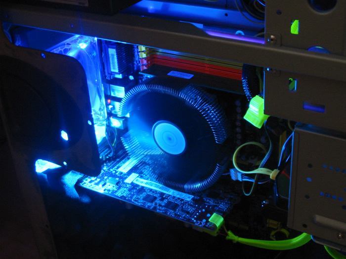

zalman passt bei mir ;) hier mal zwei bildchen ;)
deine rams sind wahrscheinlich auch nicht so hoch wie meine :heuldoch:

also ich hab nen zalmann 700 auf meiner 6800gt/glh
und ich hab auch nen zalmann 7700 auf meiner cpu und er passt bis auf den letzten millimeter ganz genau
ja auf die graka hab ich 1 millimeter auf meine rams ist noch viel platz

Also bei mir ist mehr platz zwischen Graka und Zalman. Ist dein Zalman eventuell der 7700?
