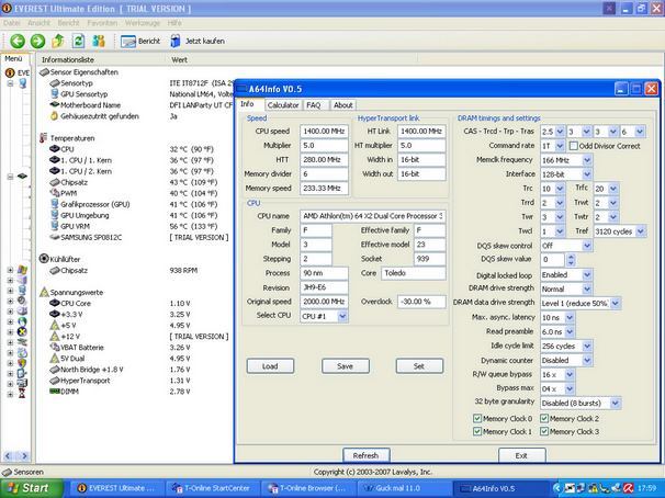

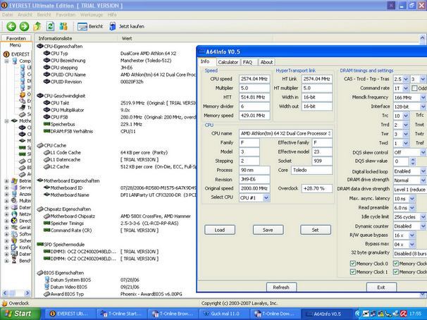

Auf den Bildern sieht man wie Cool 'n' Quiet nicht richtig funktioniert und das Programm A64Info V0.5 spinnt komplett rum was unschwer zu erkennen ist.
Auf den anderen sieht man mehr einstellungen...
