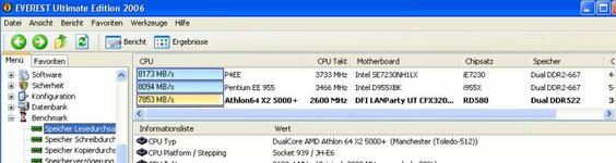

boha...ich habe schon die asnncron werte angehoben...aber auf 9 hatte ich die nie...also getestet und gleich den teiler von 166 auf 180...
und dann ins windows...everest 3.00 gestartet und augen gemacht...mein amd wird als 5000-der erkannt und die mems als 522:asthanos:
und die werte sind ausser kontrolle...*ÜBERRAGEND*!!!!:banana: :banana: :banana:
hier nur der durchsatz vom lesen....ich kan net mehr...fast 8000
*chips*:bigok:
verzögerung bei unter 35sek...fett man ey....:fresse:

hm hatte auf meinem alten asus a8n32 sli-deluxe fast 8800 mb/s bei 260mhz @ 3,3,3,7,1T
*chips*:bigok:
