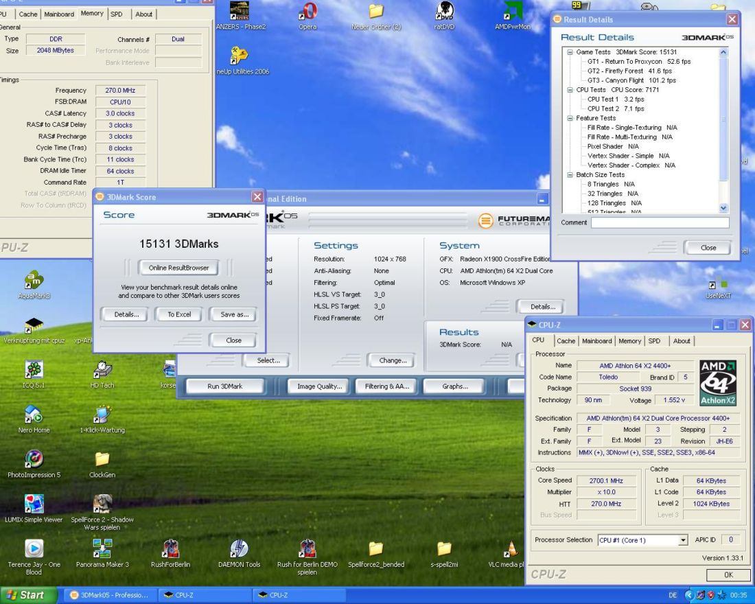

Das Ergebnis vom 3dmark05 ist bei mir schon über 12000Punkte. Ich meine den CPU-Score, der schwankt total stark. Und wenn ich die Graka runtertakte werden die CPU-Punkte immer mehr.
Die Graka ist ganz alleine am NT, hat also einen alleinigen Kabel (NT: Enermay Liberty 620Watt)
Ich kann im Bios der Karte Stom zuweisen? Das verstehe ich jetzt nicht...
Rulesman2001 schrieb:
hast du mal den ram getestet?oder das bios geflasht?am besten das neueste beta drauf.
@karpow. er meint cpu punkte,nicht gesammt punkte,ja die läuft mit der 650/775Mhz
Naja bios ist neustes drauf. Ram läuft auf 255 Mhz mit 183er Teiler. Der Ram ist auch Prime-stabil, habe am Samstag 6 Stunden laufen lassen.
habe es auch grade nochmal laufen lassen 7171CPU punkte. karpow. meint man kann im bios der karte die maximal watt einstellen sollte man auf 130nehmen und die option auf 10% extra spannung.Naja mit den 183er Teiler hatte ich auch nur probleme.was hast du für a HT(LDI)? mal NB spannung erhöht?LDI bus erhöht?
Mal a pic von den cpu punkten
richtig so sollten gute CPU-Werte aussehen ^^.
