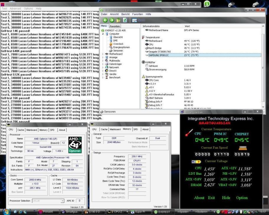

@ annixp :eek: X2 3800+ @ 2900Mhz Ram @290Mhz 3-4-4-8 1T LDT@ 5x290 = 1450MHz hast du nicht auch die G.Skill: DDR 2GB (F1-4000USU2-2GBHZ)????
dann wäre das ja endlos geil :d:d:asthanos:
Jop hab ich :) was für screens möchtest haben ? :) also der ram läuft nur bis 285 stable, 290 ist fürs benchen ok aber bis jetzt noch net so ganz stable.
Hab mich aber auch ehrlich gesagt mit den dram Einstellungen noch nicht so ausgiebig befasst ;) sollten schon die 290 packen.
Bin grad noch am Memtesten 280 3-4-3-7 1T :d
