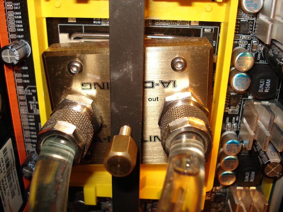

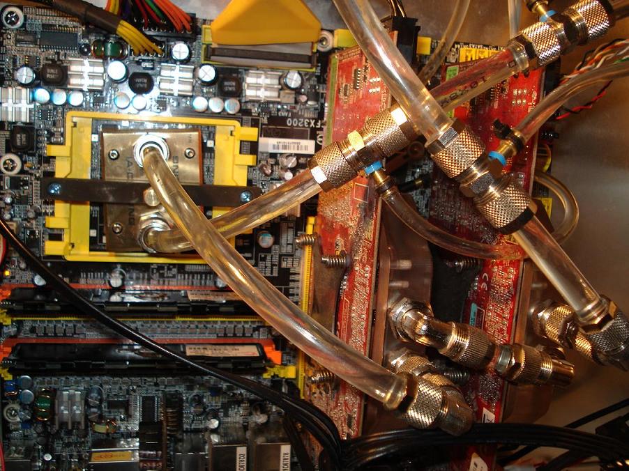

Ziehen die Schläuche stark an dem Kühler? Vielleicht verrutscht/kippt der daher etwas...

Und ja das eine Kabel zieht schon an dem Kühle stärker!
Auswechseln hab da noch genug da ;)
