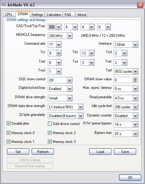

das war a64 info... musste mal googlen...

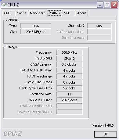

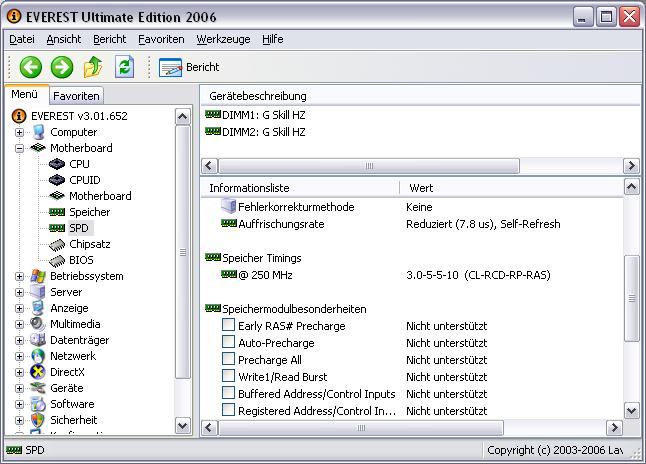

So hab jetzt mal screens von Everest cpu-z und a64 gemacht danach kommt mal ein Prime testen auf standard!

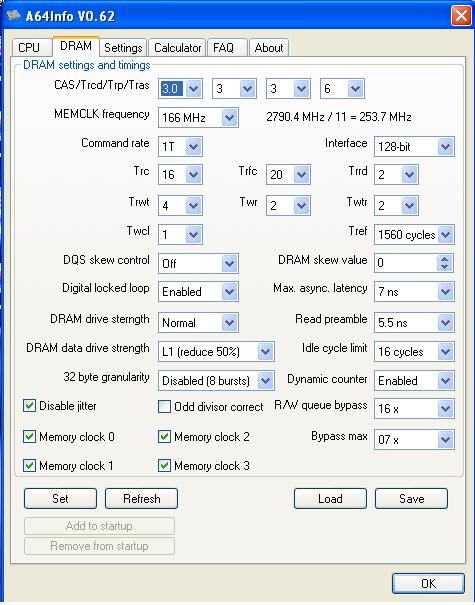

so da mal meine settings
meinste jetzt kann ich mehr takt geben ?
wenn ich die settings nach deinen angaben noch verstelle?
nee glaube ich nicht

@ MoW: Jopp angeschaut... Die timings trc und tfrc sind auch bei dir sehr scharf ;) ich habe da 11/16 bei mir!
Hinzugefügter Post:
@ neokewl: klar kannste dann versuchen mehr takt zu geben...
kannst trc auch auf 14 stellen... trwt könntest Du auf 6 stellen und die dram drive strength auf L4 no reduction
interessant wären mal die standard-settings

hab die timings mal angepasst von dir ;) mal schauen wies aussieht !
also ich lass mal prime wieder für 5 min laufen dann kackt er ab :d

bei welchen takten? unterschiedliche speichertypen sind halt unterschiedlich.. Am besten ist im win testen mit a64 info während prime läuft... kann ja auch nur von meinen erfahrungen sprechen ;)
