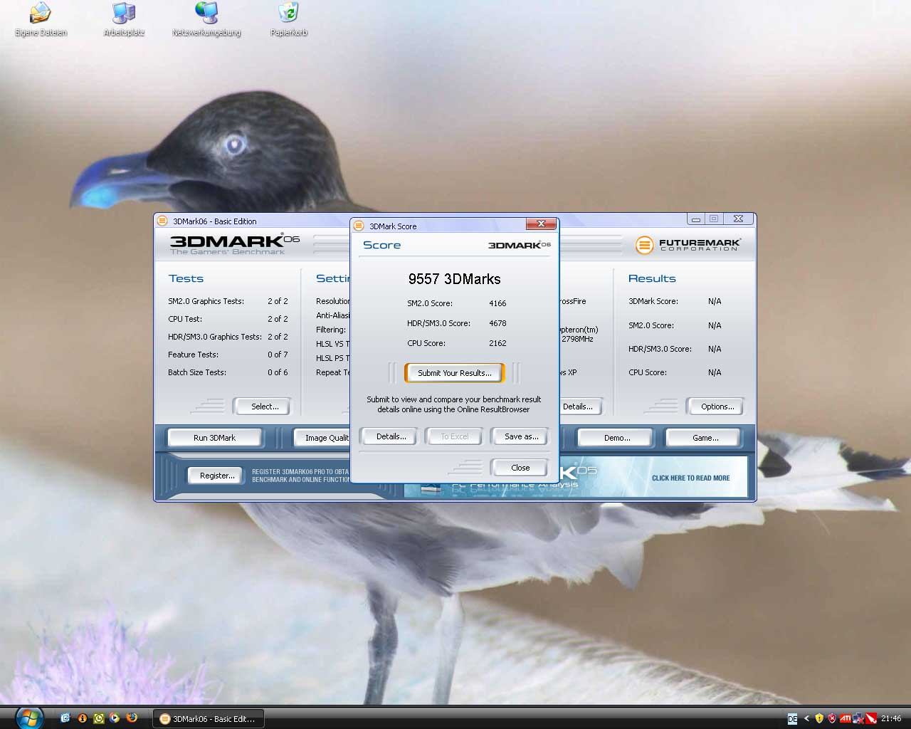

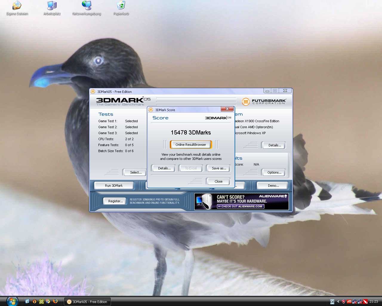

LOOOOOOOOOOOOOL Crossfire is now enabled :d :d :d :d :d
:haha:
nee, die lass ich erstmal bei 2,8 jetzt--- muss mich erstmal bei crossfire einfinden :d

und ist das 3dmark 06 oder 05 was du mit deinem hammer cf gespann laufen hattest?

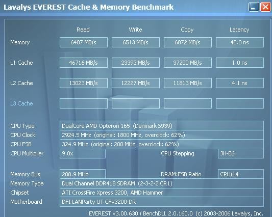

hier nen bench vom ram :
mit dem 3dmark alles klar hab das 2. pic nicht gesehen auf anhib :d

was willste denn anstellen mit dem Ram? Der Durchsatz ist für 207Mhz OK...
Du kannst mal folgendes machen: Teiler 200Mhz (also 1:1) und dann alle subtimings aus everest (tab chipsatz, amd hammer) abschreiben und die manuell eintragen. Das ist Deine Basis. Bis auf Tref (der bei everest anders angegeben ist).. Aber den musst Du auch als einziges Timing bei Benutzung eines anderen Ramteilers ändern... Link habe ich oben irgendwo gepostet. Bei 1:1 ist der Tref eigentlich immer 3120 oder 1560.
Kannst die Timings dann hier auch posten... Man kann ungefähr sagen, wo man dann noch etwas straffer bzw. fürs OC lascher einstellen kann...
