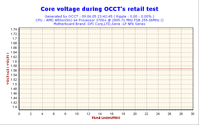

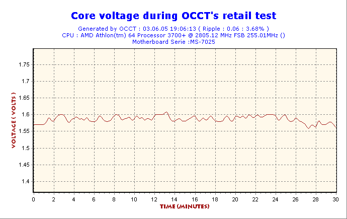

Habe meinen Wechsel vom MSI zum DFI nicht bereut.
Mega Stabil das ganze, siehe Screenshot
bloß komme ich mit meinem sanDiego nicht in die reichweite und ich kann nur die CPU in verdacht haben...weil mein speicher hatte ich schon mit FSB 270 getestet...also mit meinem Winni zuvor...
