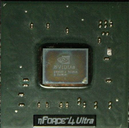

Als ich gefragt habe, ob ich das Ultra-D Board mit A3 Northbridge
zu nen SLi Board modden kann, um meine VGA OHNE Leistungsverlust
im 2. Slot benutzten zu können, habe ich diese Antwort bekommen:
du hast bei dem sli board einen leistungsverlust wenn die karte im 2. slot betrieben wird. in benchmarks war der unterschied deutlich sichtbar.
Kann ich es also doch machen(mit A3)? und gibt es keine Leistungsverluste?
Bei nem Ultra mußt du erst den Mod auf der NB machen, ansonsten muß das Board auf SLI gestellt werden, dann ist kein Leistungsverlust da.
Ok, ich werde das vllt bald mal machen.
Geht das den mit der NB A3 vom Ultra-D????
Wüßte nicht daß es irgendwo Boards mit A2 oder A4 gäbe...
Danke, also du hast es, wie ich schonmal gelesen habe, gemacht und bei dir
funktioniert das einwandfrei.
Am Wochenende werd ich mal berichten, ob das funktioniert hat.
